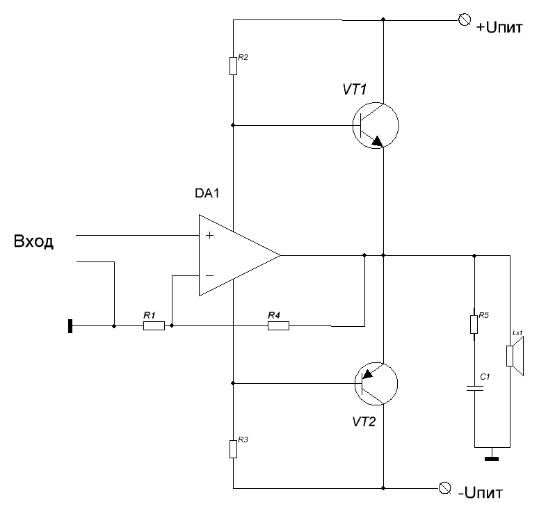

Подрубил вместо kt819/8 2SC5200 и 2SA1943
Звук стал хрипеть.
Чем обусловлено сопротивление резистора? у меня сей час 4,7
Последний раз редактировалось Sheleh; 02.12.2007 в 18:26. Причина: Дополняю
Sheleh, обратную связь переключил на эмиттеры 2SC5200 и 2SA1943?
или оставил как было?
Если нет, то поэтому и хрипит....
А резистор я поставил 1 ом из расчета более равномерного распределения мощности между микрухой и транзисторами...
То есть пусть микруха тоже хоть немного "пыхтит"
Всегда!!!
Конечно на эмитеры. У меня же на схеме нарисовано. Щас попробую уменьшить сопротивление резистора с 4,7 до ома. Может они просто поздно открываются.
А сколько на микросхему даешь?
Sheleh, уменьшением резистора ты транзисторы еще позже будешь открывать.
Не в этом дело точно. проверяй всё...
R-C цепочка на выходе есть? (0,1 + 10ом)
Микрухи любят возбуждаться. Слышно как хрипатса на определенной громкости, иногда по осциллу не сразу увидишь.
Всегда!!!
Без нее не работает. R=2,2 C=0,33
Если поставить R=10 C=0,1 - с 2SC5200 и 2SA1943 не будет возбуждаться? Просто с КТ918/9 и так клева работает. А правда весь диапазон не слушал особо, у меня это сабовая часть, активный фильтр на входе.
По "умощнению" 7294
1. Резистор 1 Ом все же маловато. Транзисторам не будет почти никакой работы. Оптимально 3...5 Ом. И мощностью 1...2 Вт.
2. Важно конденсатор вольтодобывки нужно подключать к выходу микросхемы, а не выходу усилителя!!!
3. Резистор ООС, идущий от нагрузки ко входу можно зашунтировать RC цепочкой. Иногда помогает.
4. Резистор от выхода микросхемы к эмиттерам транзисторов можно зашунтировать пленочным конденсатором 0,33...1,5 мкФ.
5. Обязательно на плате кондеры по питанию, причем пленочных 2 комплекта - на микросхему и на выходники.
Особенно это важно с импортными транзисторами, которые намного высокочастотнее, чем наши, поэтому склонны к возбудам.

Очень грубо- для Iк=10 мА. При больших токах не 0,6 вольт, а до 1. Плюс базовый ток. Плюс начнут больше влиять паразитные сопротивления - дорожек, пайки и проч. Потом, мы же должны по максимуму увеличить напряжение питания, иначе зачем городить огород? А значит микросхему разгрузить. Да и не шибко уменьшатся искажения от этого (если вообще уменьшатся)...
Но спорить не буду. ИМХО гораздо полезнее попытаться приоткрыть выходники, создав небольшой ток покоя...
Кстати, пришла мысль, а LM3886-шники не заценили: добавить выходной каскад не по схеме с ОК, а по схеме с ОБ в классе АВ. Тогда и усиление по напряжению получим, т.е. высокоомную нагрузку большой мощностью запитаем, и новый полюс не низкий.
нарисуй! ПОМУРЛЫКАЕМ, УБИВЕЦ ЗВУКА!
Как? От инвертирующего входа микросхемы последовательно на массу? Как в даташитовской R=680 C=0,1?
Пробывал, от возбуда не помогает.Резистор от выхода микросхемы к эмиттерам транзисторов можно зашунтировать пленочным конденсатором 0,33...1,5 мкФ.
