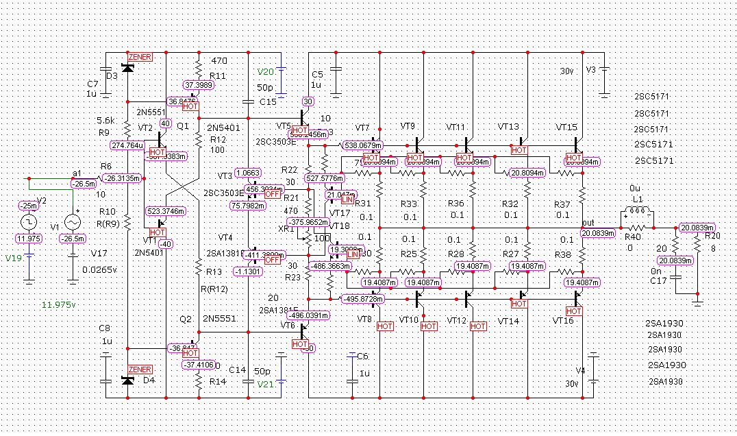

    Обратите внимание на красные надписи возле VT3 VT4.

    А измени резисторы R43/R44 до 27-43 ом и увидешь реакцию, перейдут в линейный режим. Германиевый транзистор в таком режиме,когда кремниевый транзистор закрыт, открыт ведь.

    А VT17 и VT18 всё равно режим Супер-А не обеспечивают и их можно выбросить (при проверке постоянным напряжением видно, что выходные транзисторы запираются).

    Добавил еще пару выходников .Не пойму, при том же токе покоя чуть больше 40ма Кг на 8ом стал неприличным. Не верю. Кг выходного каскада 0,006% на 20кгц на 28вольтах выходного напряжения с учетом 30вольт питания ВК . И зачем тут тогда общая ООС ? И где взять подходяший ун?

    Вполне возможно, что столько пар и не надо, если использовать одновременно и ВЧ транзисторы и обычные более мощные. Я сейчас в микрокапе работал над своим усилителем класса А с пятью парами 2SA1930\2SC5171 и пришла идея три пары заменить на одну 2SA1943\2SC5200 (у пар 2SA1930\2SC5171 в эмиттерах по 0.33 Ом и токи по 0.25 А, у пары 2SA1943\2SC5200 по 0.1 Ом и ток 0.9 А), оказалось, что АЧХ и ФЧХ практически не изменились, как будто все пары остались 2SA1930\2SC5171. Интересно это проверить в железе.
    Не пойму, при том же токе покоя чуть больше 40ма Кг на 8ом стал неприличным. Не верю. Кг выходного каскада 0,006% на 20кгц на 28вольтах выходного напряжения с учетом 30вольт питания ВК.
    Так Агеев уже много лет твердит о низком искажении ВК с правильным распределением токов по транзисторам, что и происходит при запараллеливании выходных (а иногда и драйверных) транзисторов.

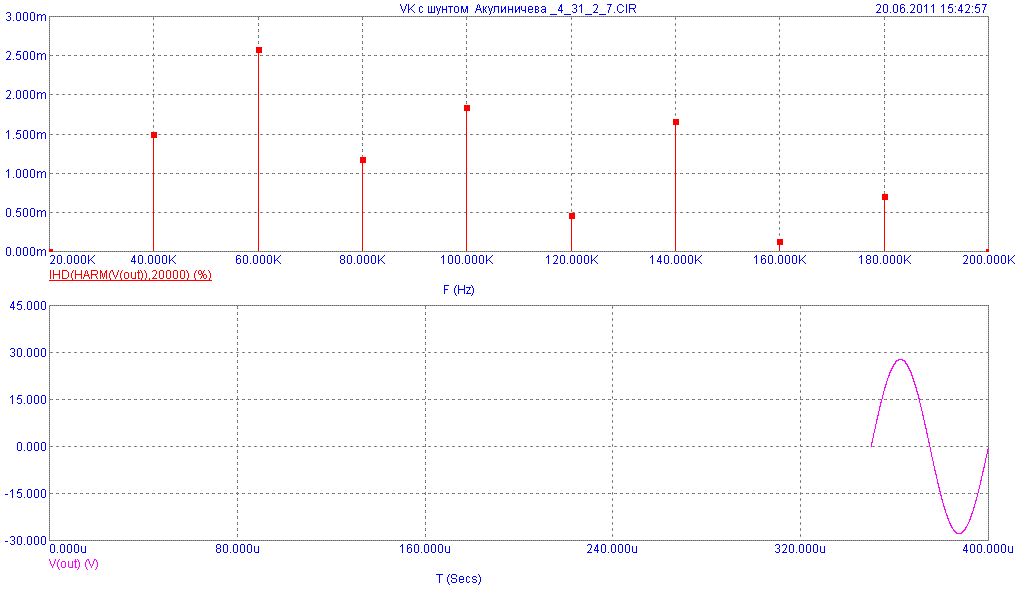

    Профи ау ,где вы?. Не дает покоя тот факт,что в раскачке стоят слабенькие А1380/С3502,может и их запараллелить? Пары за глаза думается.Вот так примерно,как во вложении.ОФФ не тот файл загрузил,исправил,дополнил графиком искажений на номинальной мощности.
    Имхо, столь низкий Кг обусловлен не запараллеливанием пар, а работой ОСВИ на VT11 VT12

    Может быть , а может и все вместе
    ---------- Добавлено в 16:14 ---------- Предыдущее сообщение в 16:14 ----------
    работой ОСВИ
    Расшифруй
    С уважением Максим.
  21. #780
    Завсегдатай Аватар для fakel
    30.11.2007
    11,256
    По умолчанию Re: Выбор выходного каскада.
    Расшифруй
    Обратная связь по вычитанию искажений. Указанные транзисторы - усилители ошибки ВК
