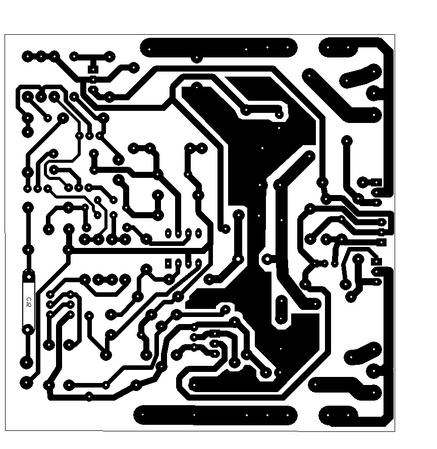

    По просьбам трудящихся выкладываю печатку из моего поста, версия 2012 без защиты в формате Dip Trace. Прошу проанализировать на наличие ошибок, некоторые перемычки не могу убрать - пока не разобрался с прогой, реально нужна толька та что стоит по обратной связи., мож кто доработает, тогда можно и спаять.

    Детальки на 2012 уже пришли, текстолит в дороге(односторонний правда), плату собрался травить как придет текстолит и на тебе печатка появилась без защиты! Правда лень проверять, да и вдруг прогляжу чего. А еще доработка нужна!. Стоит ее ждать или собирать печатку с защитой? ( не хотелось бы уже)

    Справа от R16 около R32, для ЛУТ прилагаю , сам хочу собирать и не нужна защита, вот и переделал ПП, довести до ума могу, надо время...Если бы еще кто то проверил на наличие ошибок..

    На коллекторы транзисторов ВК не стесняйтесь, сделайте дорожки потолще)))

    Сижу доделываю, умощняю проводники и сами выводы, сегодня вечером выложу на обозрение

    Вот творение, все что мог - усилил, критикуйте...

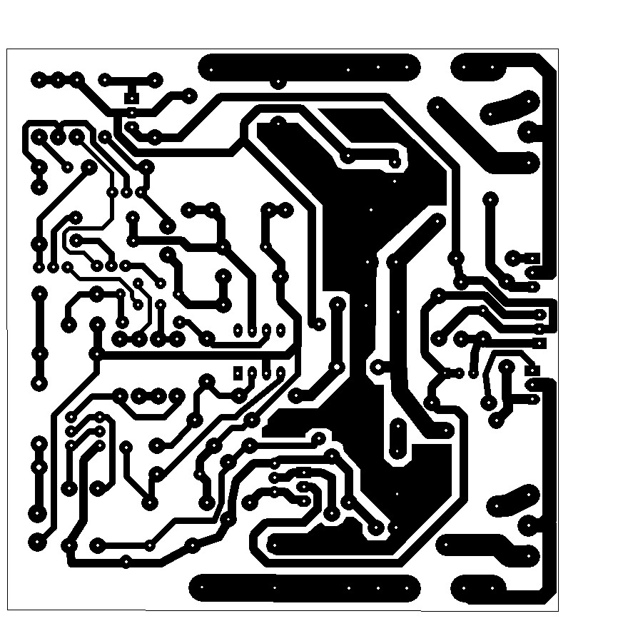

    Немного поправил печатку

    Ну вы прямо из крайности в крайность))) От транзистора термо дорожки с минимальным зазором, не замаятесь травить?))

    как вы боитесь отойти от односторонки. Проще же и не надо бояться перемычек.

    Вот весь плод работ.

    КТО-НИБУДЬ ПРОВЕРЯЛ- ОШИБОК НЕТ?
    ---------- Добавлено в 18:20 ---------- Предыдущее сообщение в 17:52 ----------
    а ЧТО ОЗНАЧАЮТ КРАСНЫЕ КРУГИ СО СТОРОНЫ ДОРОЖЕК?

    Даа, коментариев нет....красные кружочки - типа ошибки трассировки самого дип трейса как я понял - что то не нравится, типа не по стандарту ширина дорожек и отверстия под элементы...надеюсь ошибок нет, можно приступать к поиску текстолита и травлению платы...
