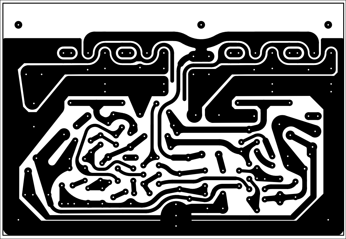

    Ниже прилагаю сохранившиеся старые рисунки печатной платы.Рисовать их не нужно, они только для ознакомления.Финальная печатка уже в стадии доводки.Также прилагаются реальные фото реальных плат и усилителей на их основе.

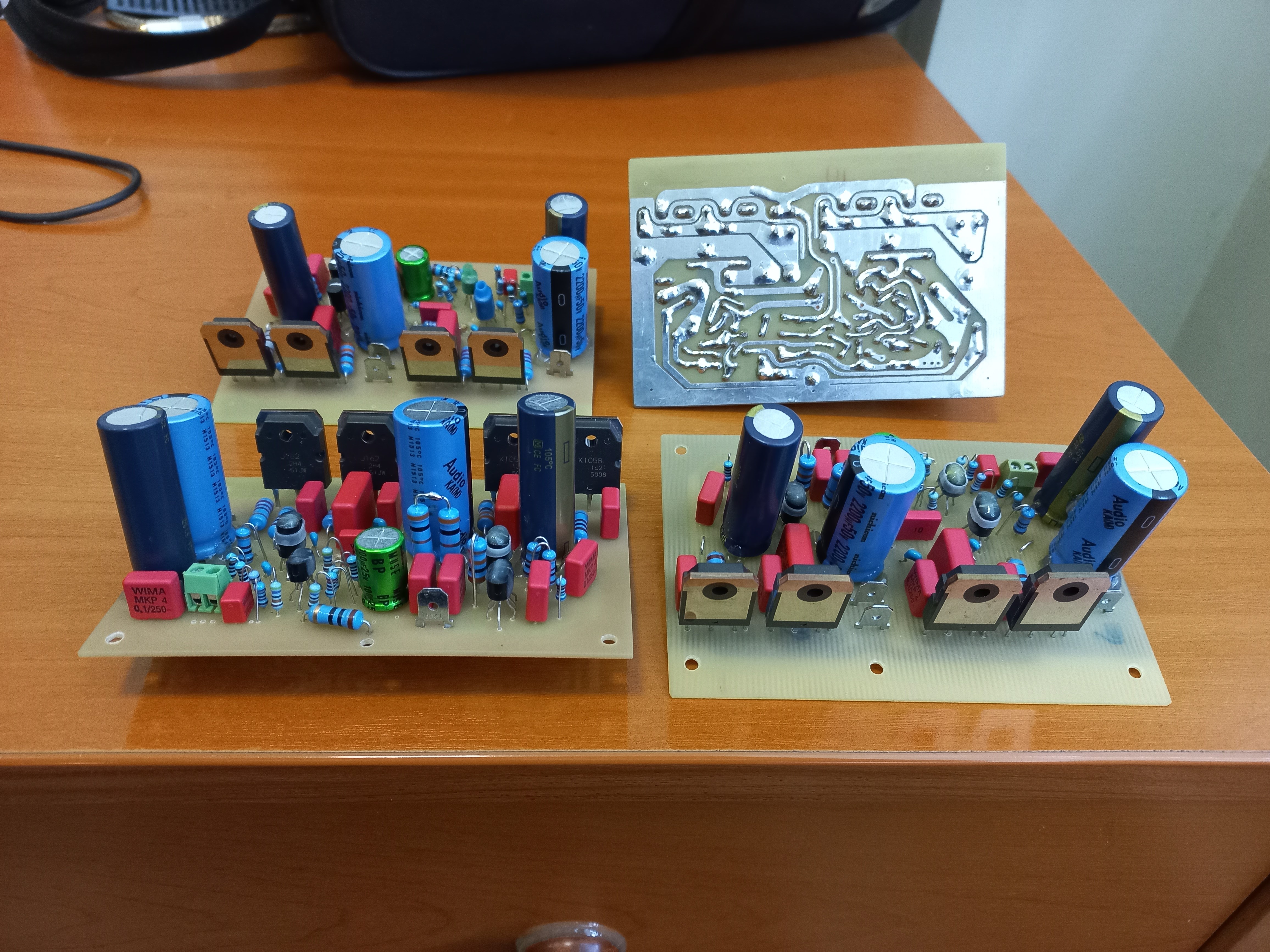

    Здесь один из усилителей, собранных на этой плате.Фото внутренностей. Это вариант для двух сабвуферов (впоследствии была установлена вторая пара выходников).

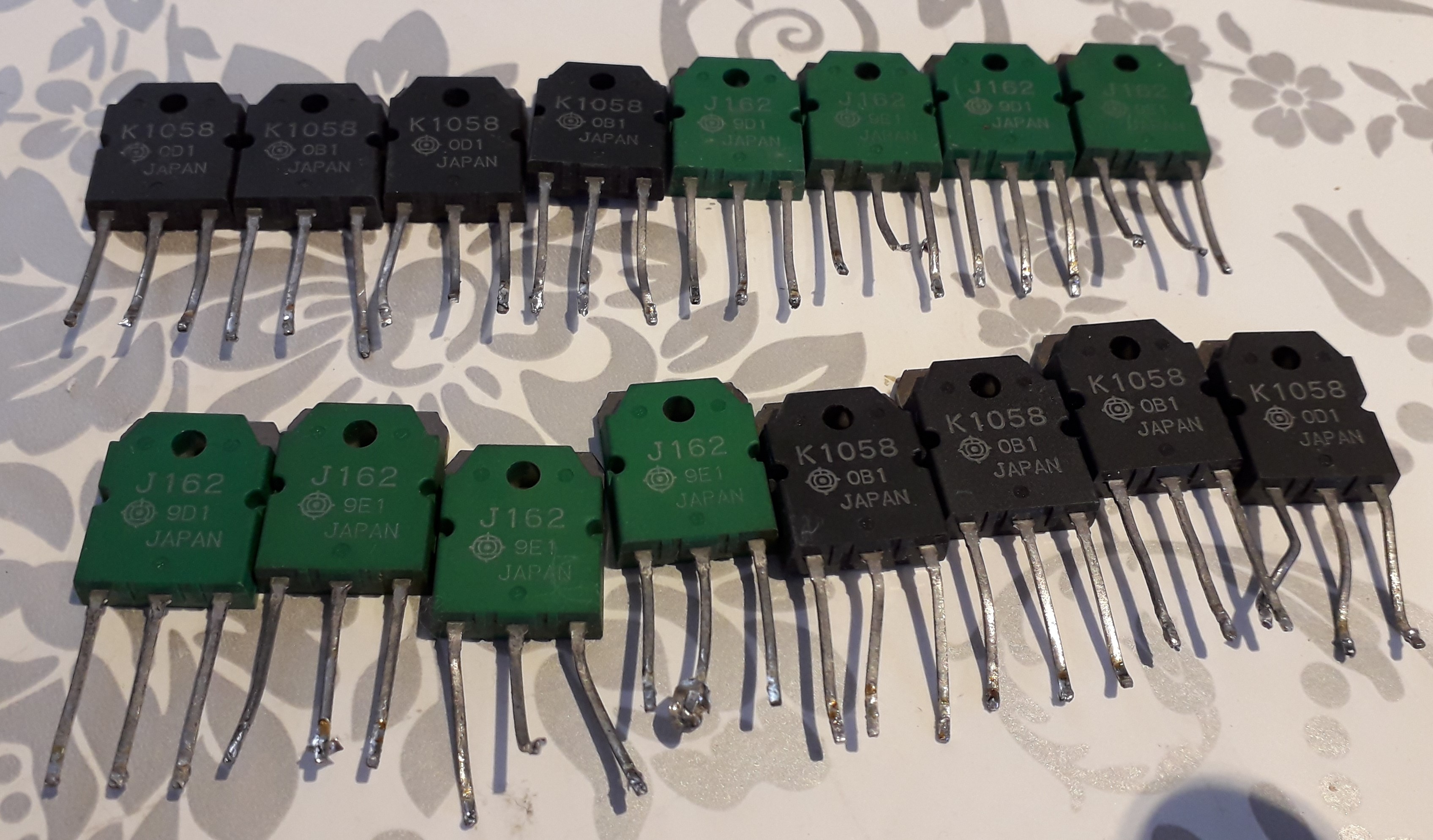

    стопроцентный оригинал, это вот такие:Нажмите на изображение для увеличения.
    Если заглянуть в старые аппараты, именно такие там и стояли....

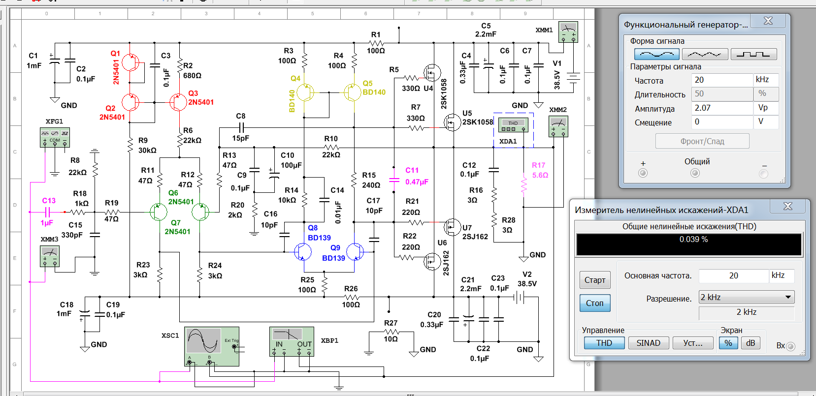

    Хитачиус он же Werewolf он же Холтон - хороший не имеющий проблем усилитель с достойным звучанием.Нажмите на изображение для увеличения.

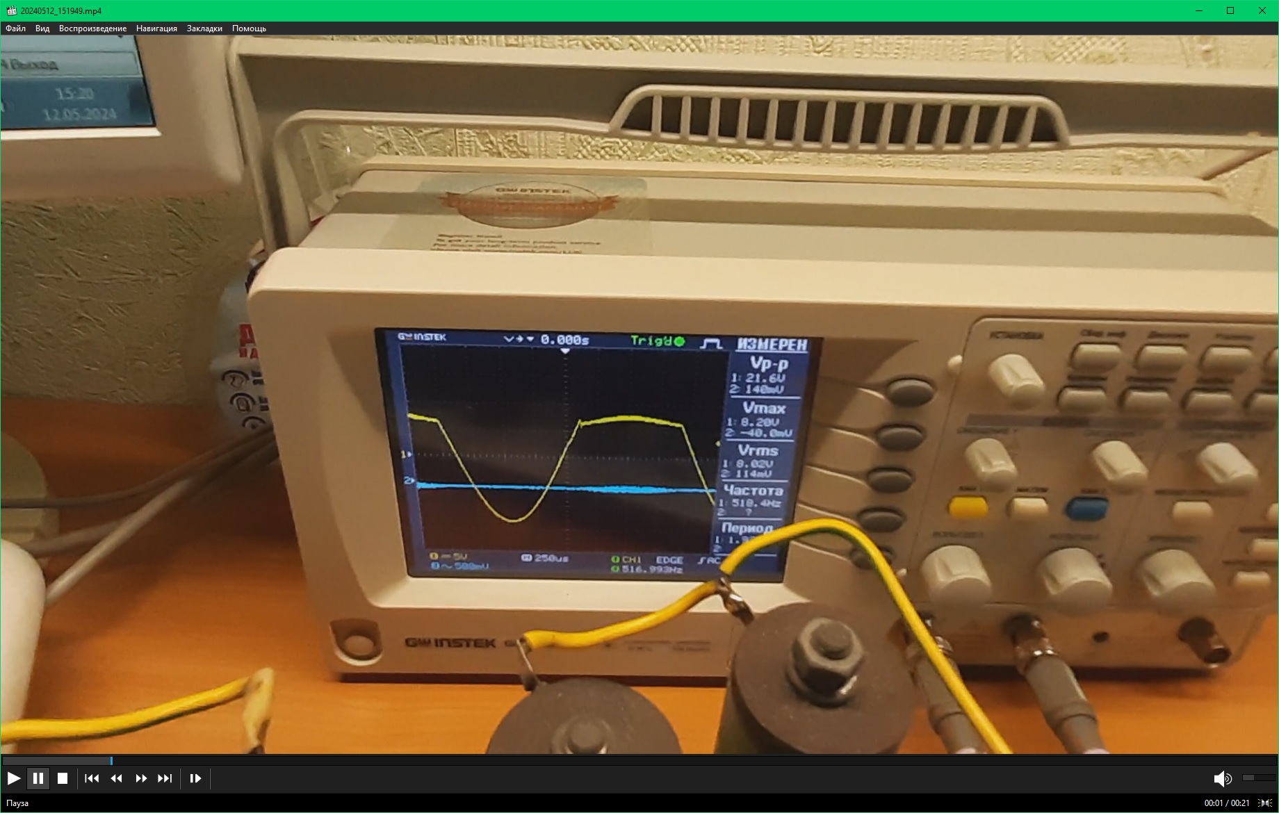

    Спустя 14 лет появилось время и желание разобраться, что же не так с этим усилком. В далёком 2010 году я так и не смог нормально запустить один канал и убрал усилок далеко в чулан.
    Проблема такая: начиная с определённой громкости идёт ограничение положительной полуволны. Далее с добавлением громкости её как бы прорывает, но криво. И самое интересное, если выключить питание и усилок какое то время держится на ёмкостях БП, то синус моментально становится ровным. Без нагрузки тоже ровный синус.
    То есть видимо имеем самовозбуд, который провоцируется "пилой" в питании.
    Но почему тогда второй канал не имеет такой проблемы?
    Менял все (!) транзисторы, ничего не помогает, проблема остаётся.

    Axygen, присовокупи схему, тобой собранную.

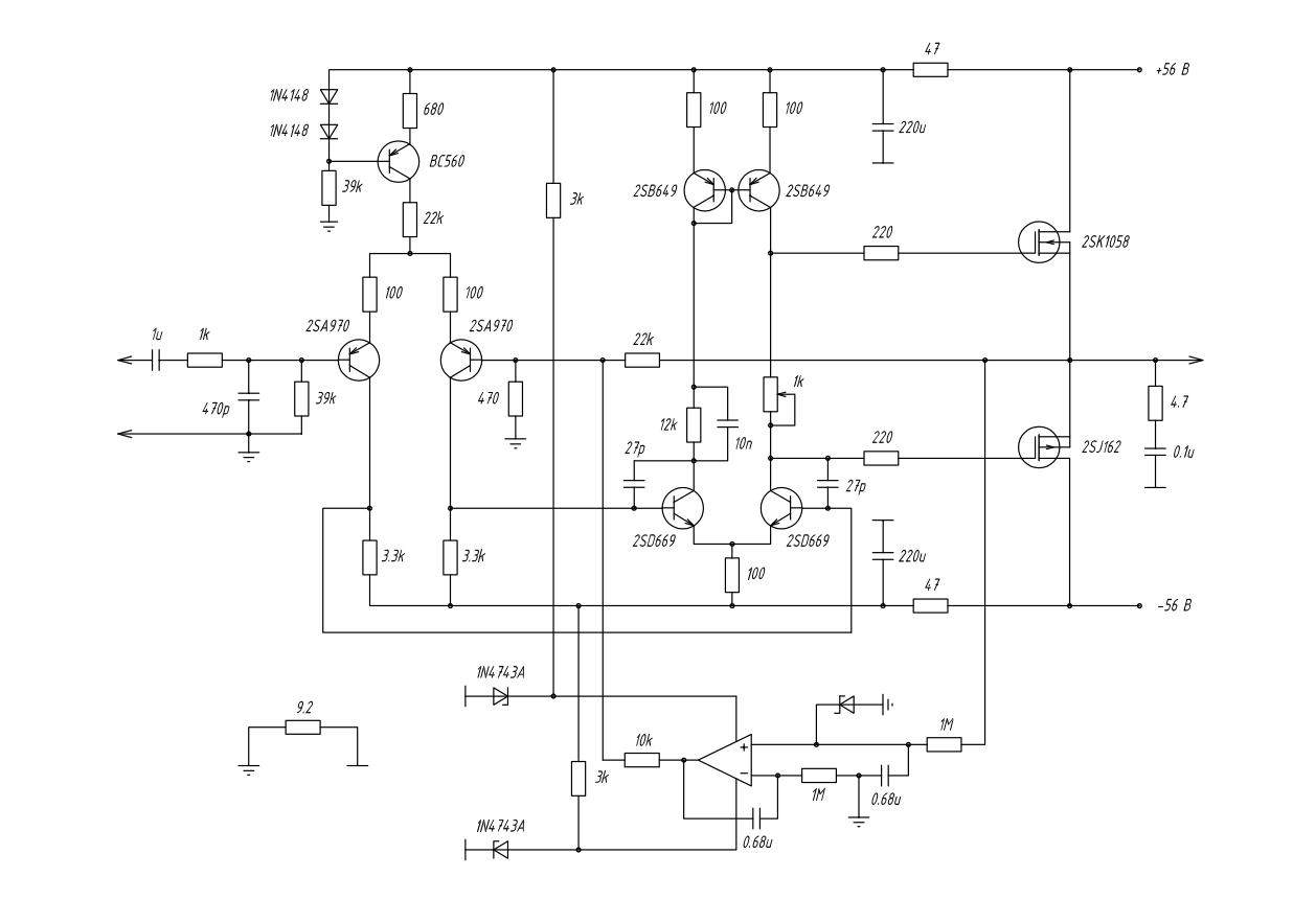

    Я по этой схеме собирал ещё в 2009 году себе усилок на 1 паре выходников. Он до сих пор у меня так и играет каждый день с тех пор. А этот, который режет верхушки синуса, я делал на 2-х парах выходников в 2010 году. Разводка платы разумеется другая, но не суть, второй канал ведь не режет верхушки.Нажмите на изображение для увеличения.

    Поскольку коррекция в обоих каналах одинакова, пока туда не стоит лезть.
    Ток покоя одинаков?
    Для пробы, поставь в затворы выходников по 1 кОм, вместо 200 Ом.

    Для начала выкинуть этот странный интегратор и попробовать без него на резистор.
    Если не заработает, искать ошибку в плате или монтаже, сверять номиналы резисторов и конденсаторов, сравнивать напряжения в ключевых точках с исправным каналом
