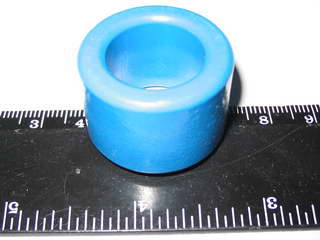

    Аватар для TDA
    30.10.2004
    Люберцы
    1,190
    IVX, Действительно может и какието другие, хотя продавец сказал что Epcos и материал N87, чтож, главное работает хорошо и ладно

  7. #766
    TDA, упс.. да и моих торов уже нет (22х13х6), видать они сократили ассортимент по ним до минимума, не популярная позиция значит.
