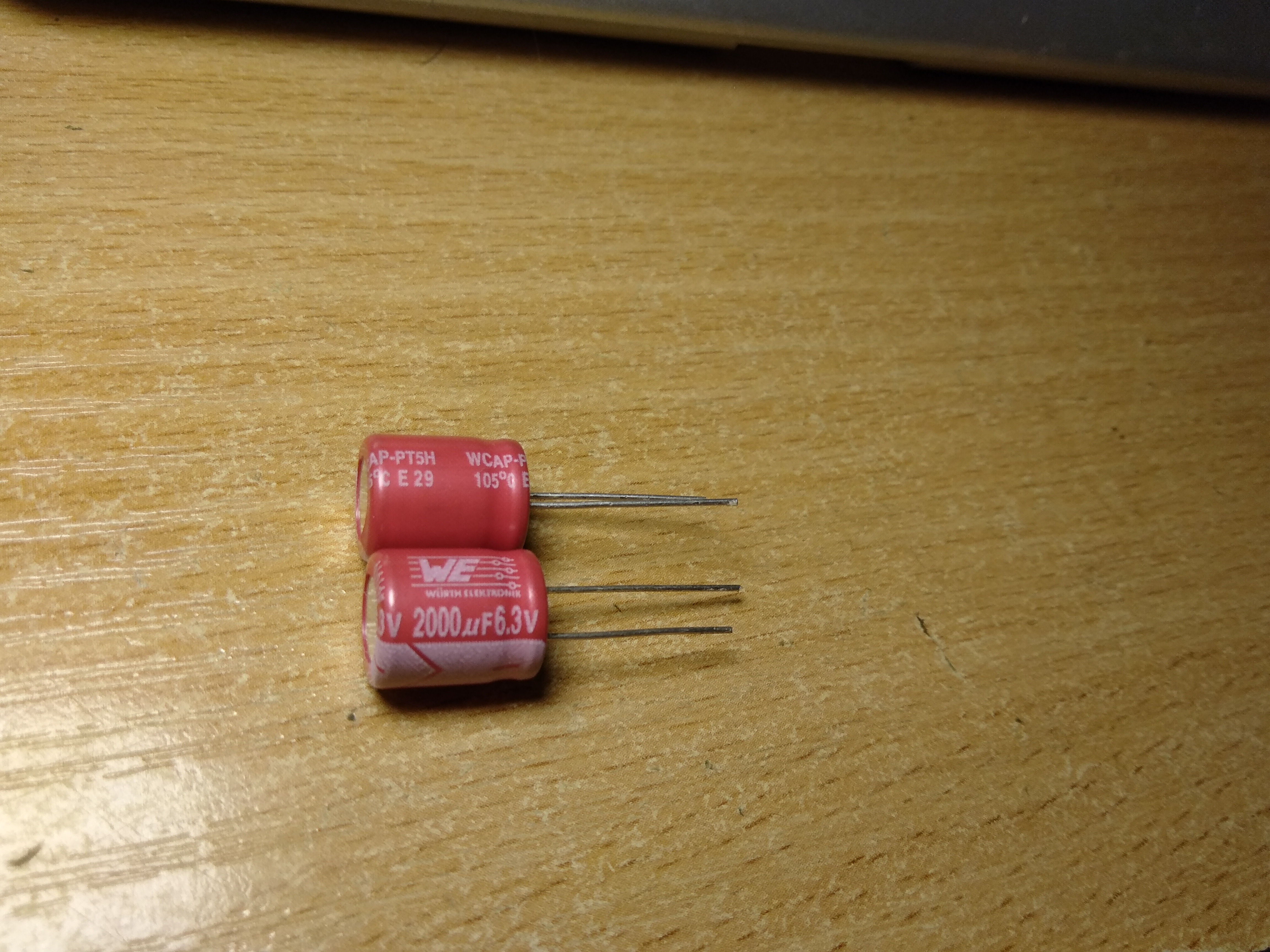

    Можно ёмкость и тип?
    Сфоткай и покажи.

    Ну если Вам интересно, то вот такой.Нажмите на изображение для увеличения.
ID:	369692 Хотя мне кажется, что можно и другие испытать.

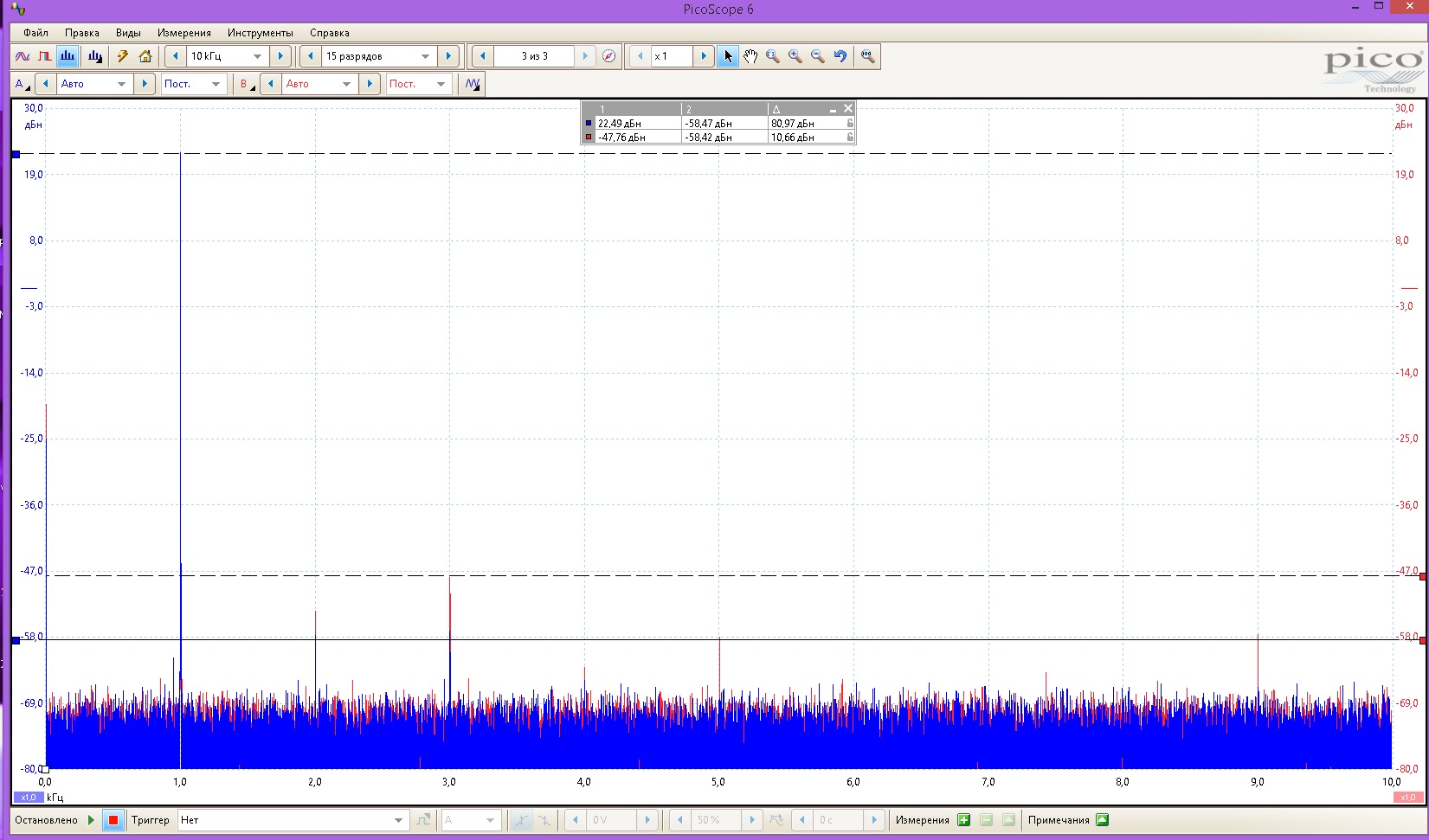

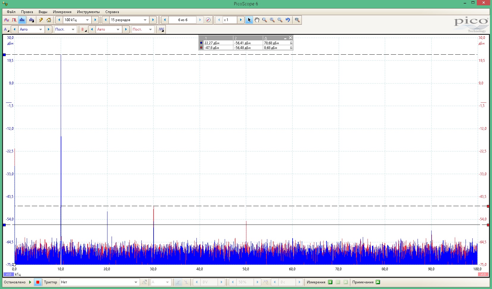

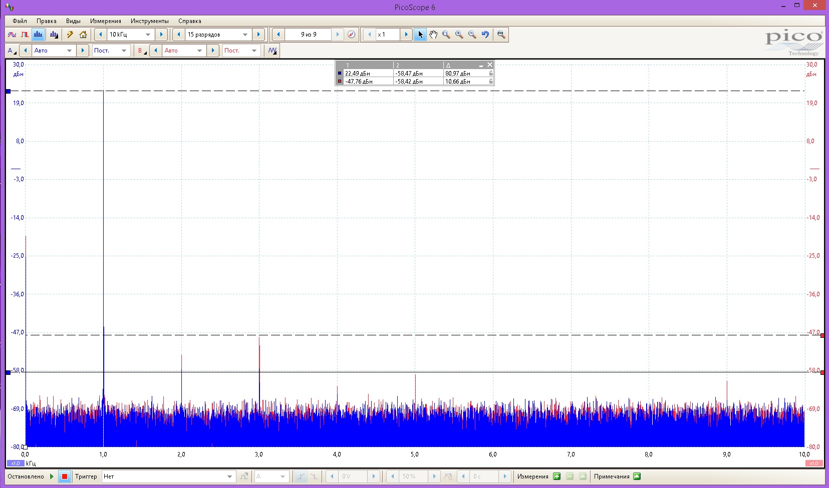

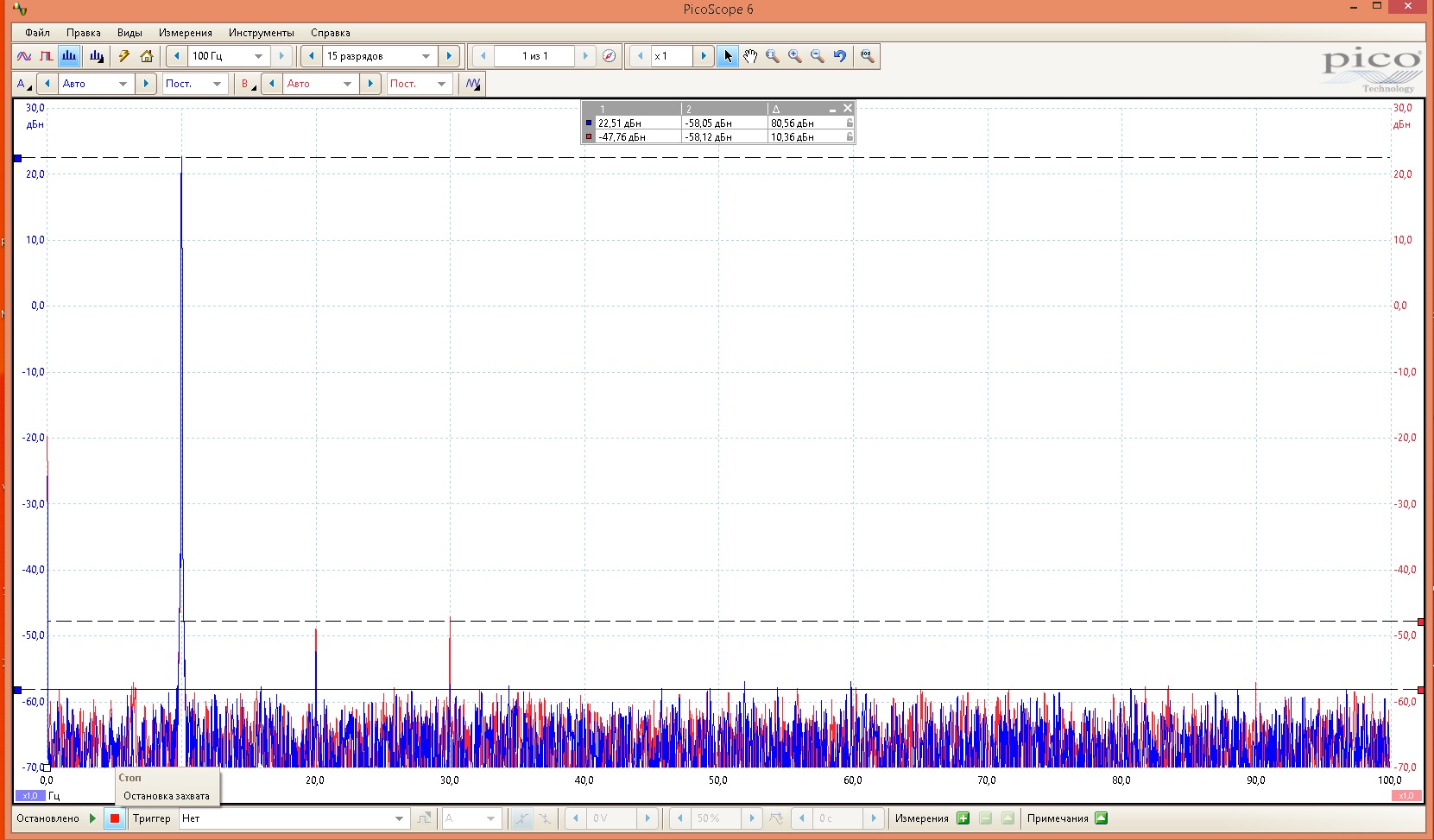

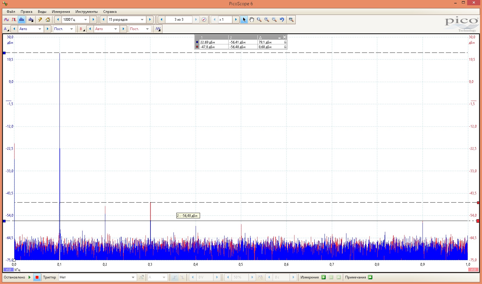

    Добрый всем денёк. Провёл сегодня измерения коэффициента гармонических искажений на выходе ВК с нагрузкой 7,3 Ома. Решил проверить, а как изменяется спектр гармоник ВК при изменении частоты входного сигнала. Вот например 10 Гц. Нажмите на изображение для увеличения.
Название:	ВК Зарат. батар. микр. АВ полимер 2000 мкФ 11 В 10 Гц.jpg
ID:	369755 Следующая 100 Гц. Нажмите на изображение для увеличения.
Название:	ВК Зарат. батар. микр. АВ полимер 2000 мкФ 11 В 100 Гц.jpg

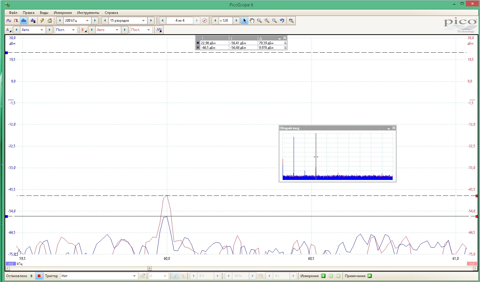

ID:	369757 Вчера при измерении ВК на частоте 20 кГц меня удивила 3-я гармоника. Решил её ещё раз проверить.Нажмите на изображение для увеличения.
Название:	ВК Зарат. батар. микр. АВ полипроп. 2000 мкФ 11 В 20 кГц 9-ая гармоника.jpg

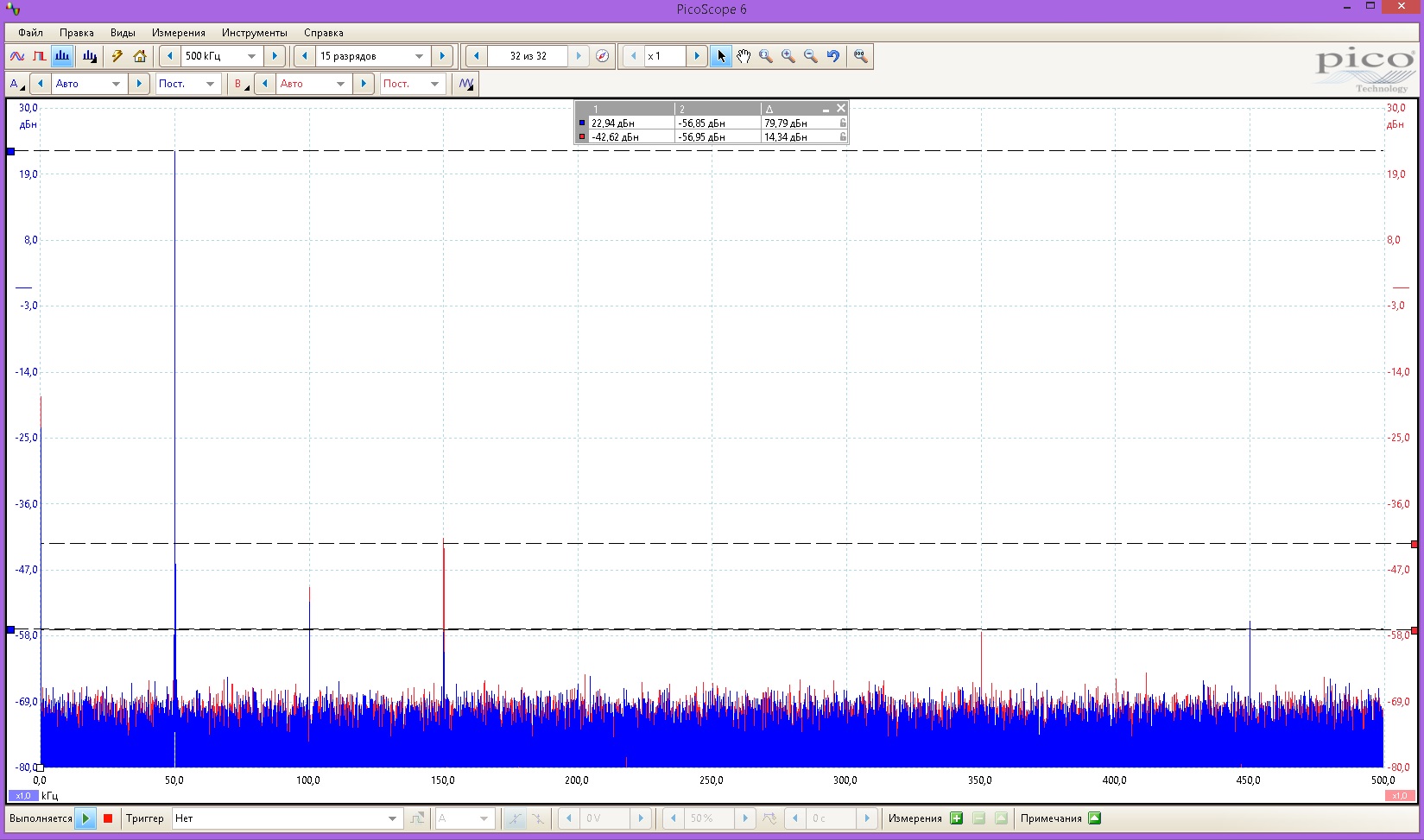

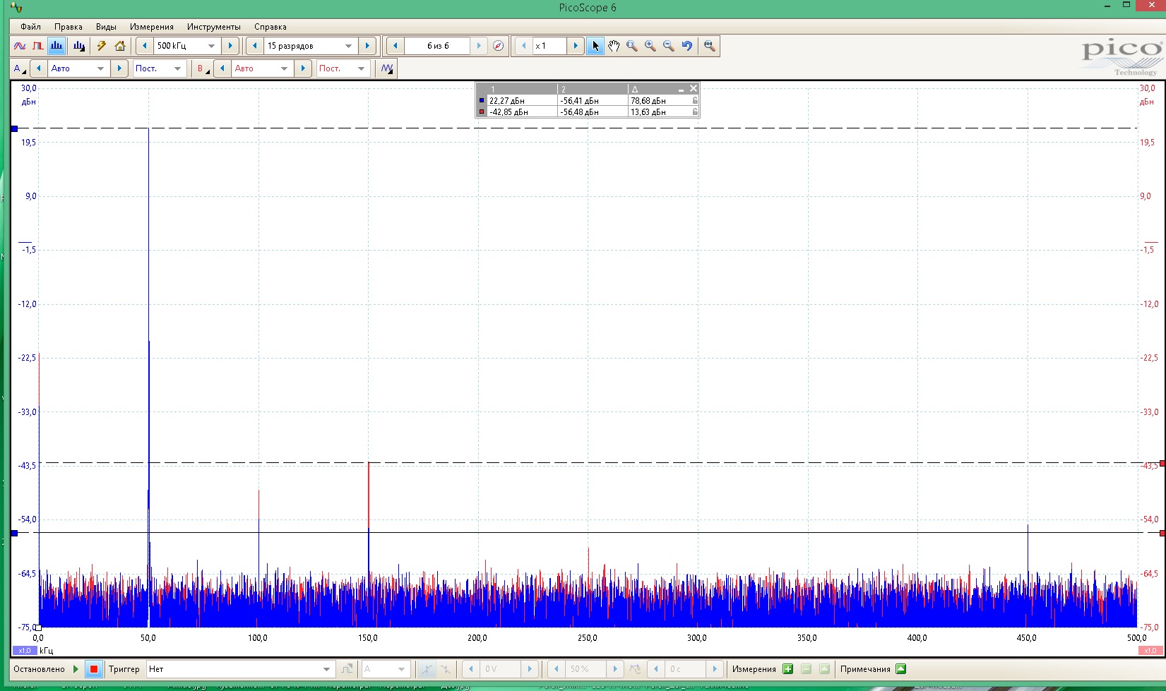

ID:	369758 Оказалось, что это усиленная входная гармоника. Следующая частота 50 кГц. Нажмите на изображение для увеличения.
Название:	ВК Зарат. бат. микр. АВ полипр.2000 мкФ 11 В 50 кГц.jpg
ID:	369759 Если присмотреться, то становится очевидно, что спектр выходного сигнала с изменением частоты мало изменяется. Только на частоте 50 кГц при сигнале на выходе 11 В RMS подрастает третья гармоника с 10 дБ до 13,6 дБ. Продолжение следует.

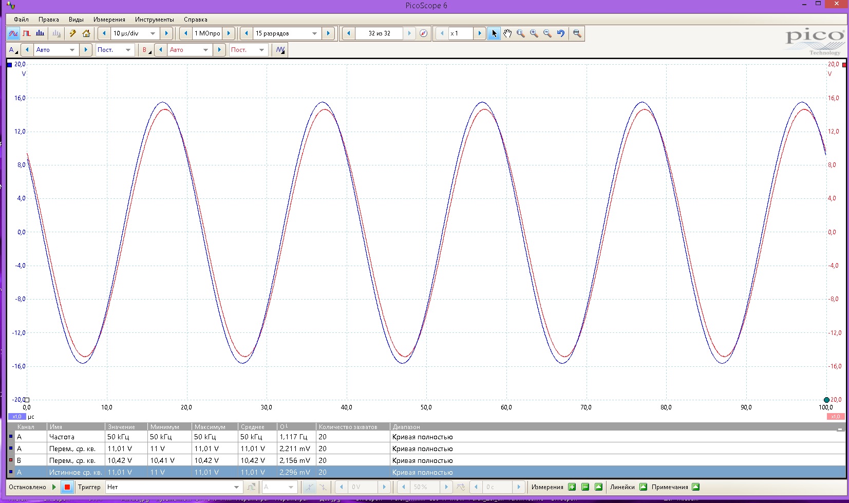

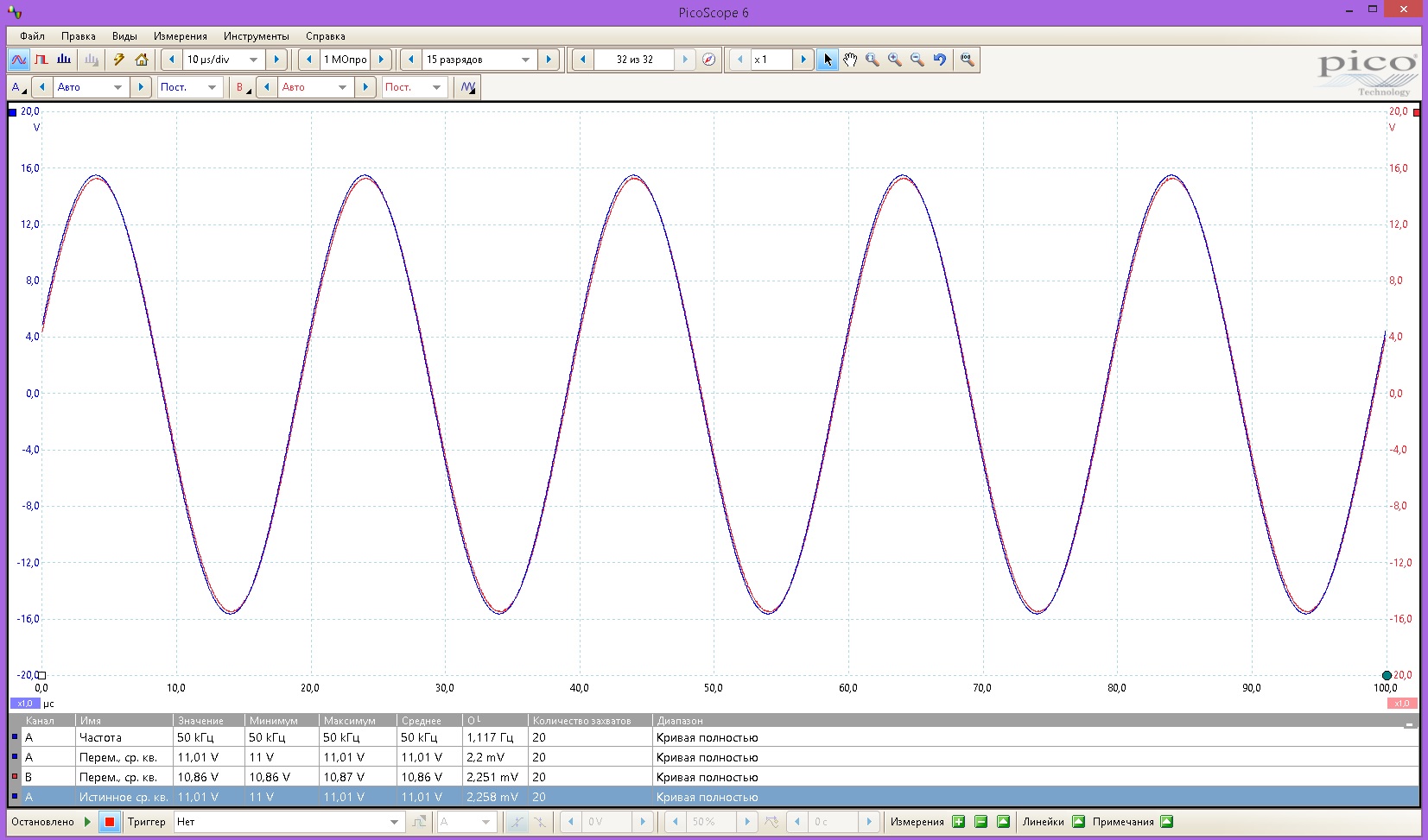

    Вот и новые измерения. Частота сигнала была выбрана 1 кГц, амплитуда входного сигнала, подаваемая на УН была выбрана 2,0 В, выходного 4,0 В при работе на акустику и 11 В частотой 50 кГц при работе на резистор 7,3 Ома. На выходе ВК имеется цепь Цобеля (10 Ом 2 Вт и 01 мкФ). При работе на акустику периодически подключал и отключал катушку Буше (5мкГн). А ещё проводил коммутацию выходов левого и правого каналов УН.

Название:	ВК Зарат. батар. микр. АВ полимер. 2000 мкФ 11 В 50 кГц Sin. катушка 5 uH с Цобел.jpg
ID:	369765 Нажмите на изображение для увеличения.
Название:	ВК Зарат. батар. микр. АВ полимер. 2000 мкФ 11 В 50 кГц Sin. с Цобел.jpg
ID:	369766 Увидеть на картинках подключен в схеме Цобель или нет не представляется возможным даже на частоте 50 кГц, но по уменьшению величины Sin-го сигнала и по дополнительному ВЧ мусору на осциллограмме сразу видно, что катушка Буше подключена. Возможно ей требуется экранировка. Короче мужики устал я от этих всех картинок, паяйте макет и слушайте, кому какой больше понравится звук. Описать свои ощущения от звука левого и правого каналов точно наверно не смогу.
