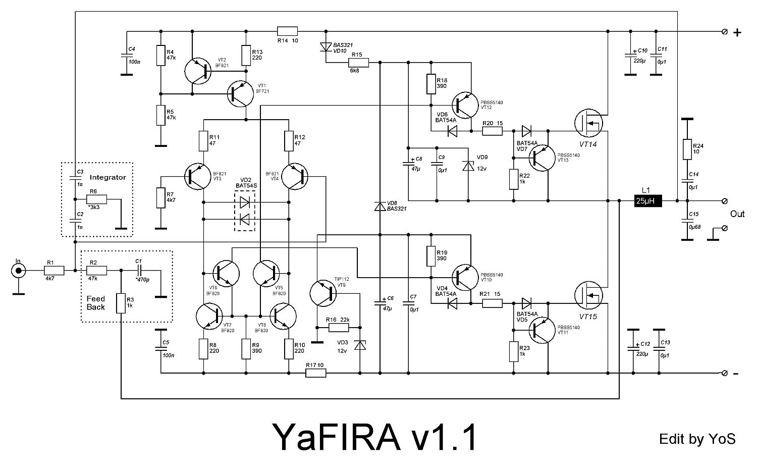

    вот ещё юсд... недавно норм настроил её... главное дроссель... и нет никаких проблем...
    платка вроде 60х65мм сразу всё работоет) на всю полосу..
    тока вот автора нет пока.. но спрошу.. сюда тяжелые полевеки приделать мона?

    и сколько ват можно снять с этой схемы если припоять IRFB23N15D? и какой дроссель лутше делать на RM10 или RM12?

    ну всё зависит от питания и на какую нагрузку..... про дроссель сказать ничего не могу.. у меня таких никада не было((((
    думаю при питании +-55 ватт 400 снять можно... на 4 ома..
    смотря на сколько Ом. Расчитуй:
    напряжение питания делишь на сопротивление нагрузки, эта величина не должна превышать макс ток ключа(т.е. 23А в нащем случае). вот и считай сколько он выдержит. и не забывай запас!
    лучше RM12 - эта цифра размер феррта, т.е. в зависимости от мощности выбираешь размер феррита.

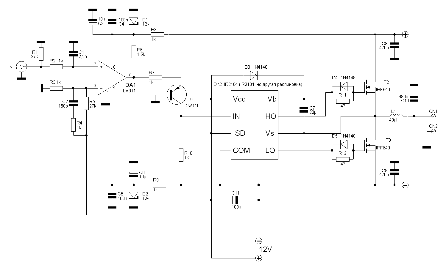

    посмотрите пожалуйста,правильно-ли я развел печать.Просто в городе нет IR2104 в dip8.полевики irfb33n15d

    mokhich где ты был раньше.... у меня тоже ирка только смд.... как ни странно и смд компоненты легче достать чем обычные ... буду перерахводит.. да проверьте мастера д класса как печатка правильна автора?

    разрядники как то непонятно(( и компаратор на транзисторах бы сделал.... я)
