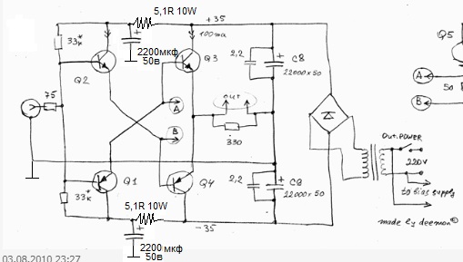

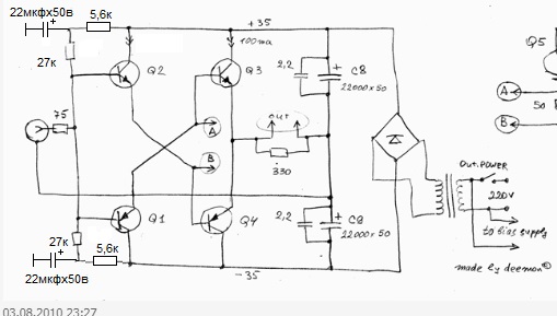

    варианты для слаботочной и сильноточной RC цепей в ВК - (мысли вслух)

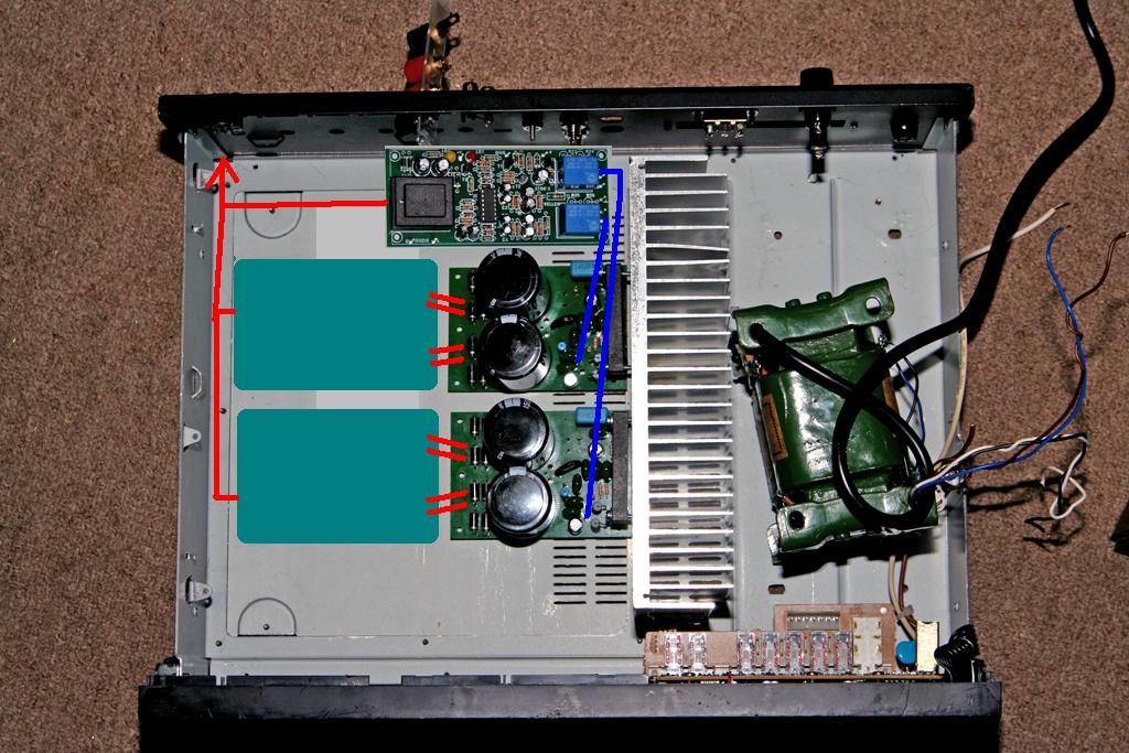

    Цитата Сообщение от kekss Посмотреть сообщение
    да, один. радиатор 300х100х50х10 на два канала не будет мал?Вложение 369594
    С одним радиатором напрашивается следующая компоновка:
    бирюзовые прямоугольники - что это?
  21. #7740
    Завсегдатай Аватар для Fusion
    24.06.2006
    2,099
    Очевидно же - трансы.
