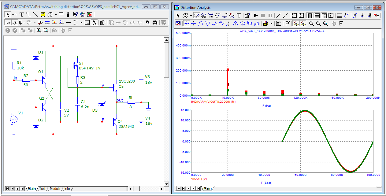

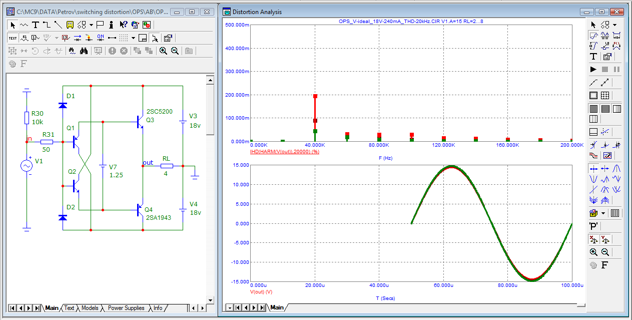

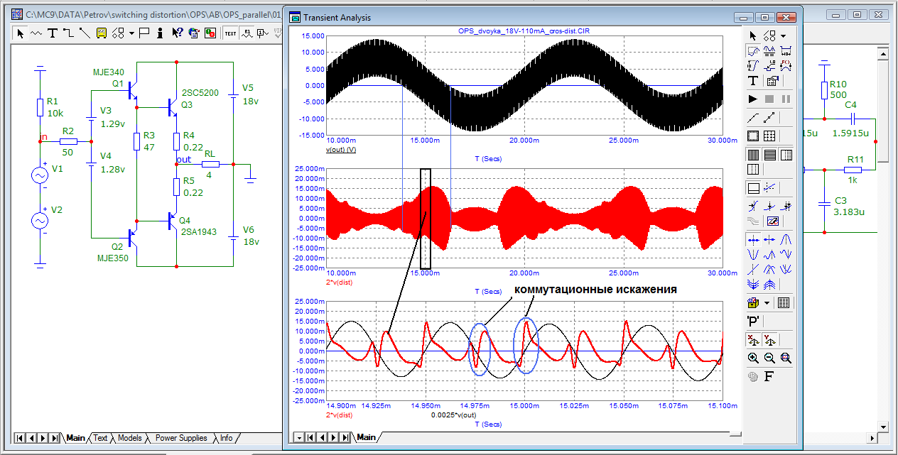

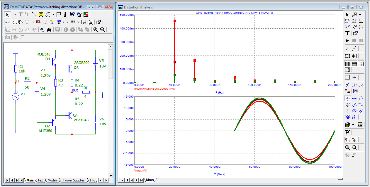

    Цитата Сообщение от vitamir Посмотреть сообщение
    А теперь уменьшаем ток покоя до оптимального значения (примерно 110 мА, точнее можно подобрать по минимуму искажений, при сопротивлении резисторов в эмиттерах выходников 0.22 Ом) и следим, чтобы драйверная пара оставалась в классе А, если надо, уменьшаем сопротивление R3. И смотрим, какого уровня переключательные искажения. Вот это будет адекватное сравнение. А не то, что сейчас
    уменьшаем до 110 мА
    действительно, "больному" стало легче, стал резче дышать
    с "батарейкой" коммутационных нет как класса, на выходе по сути одна 2-я гармоника
    p.s. Вы правы, оптимизация дает некоторый результат, в основном для нагрузки 8 Ом

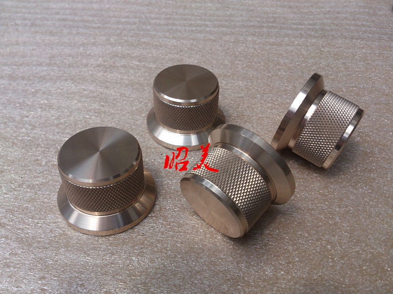

    помогите с дизайном ящика, планируется жесть+дерево, золотые кнопки!
    сделаю всем покажу )Нажмите на изображение для увеличения.

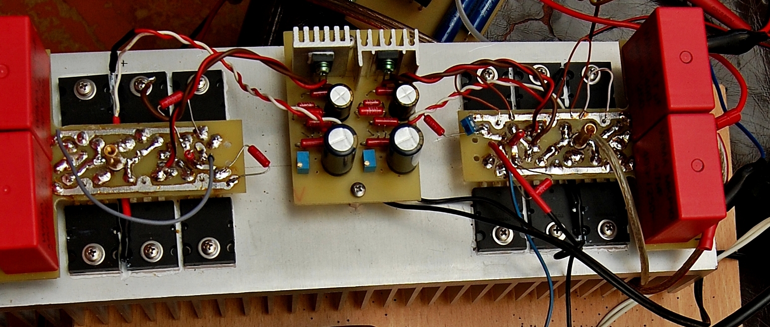

    У меня так кстати и сделано. Под силовыми трансформаторами было место, диоды и конденсаторы от + к -, а потом свивкой проводов(правда толстых) уже к конденсаторам ВК.
    Один ящик будет? 2? 3?

    да, один. радиатор 300х100х50х10 на два канала не будет мал?Нажмите на изображение для увеличения.
