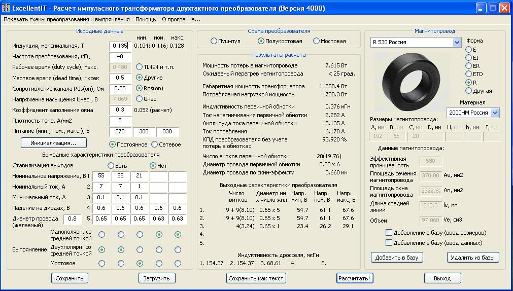

    Я извиняюсь за несколько глупый вопрос, но как померить начальную проницаемость ферритового кольца?, через индуктивность первички?

    M=2500L(D+d)/ N^2*h(D-d)
    Ddh размеры кольца соответственно ? N число витков пробной обмотки , просил Старичка калькулятор сделать , но у него ж написано , старый, ленивый но так в принципе обычным калькулятором не долго . А недоразумения на форуме по этой причине уже были . У вас Звик абсолютно точно короткая первичка , но с вашим кольцом у вас такие возможности, можно намотать всё что угодно

    А L это что? длина обмотки или же индуктивность данной обмотки?
  6. #7705
    Завсегдатай Аватар для Plex61
    21.07.2010
    Красноярск
    1,521
    или же индуктивность .

    Не знаю на сколько правда, но с помощью осциллографа намерил индуктивность первички в 375мкГн. Итого имеем проницаемость: 529, если размеры кольца брать в мм, индуктивность в мкГн.
    Вбил в программу старичка данные транса, и индуктивность первички совпала с моими измерениями, при максимальной индукции в 0,135Т

    02.05.2010
    Псков
    74
    3,293
    рассказывай, как ты мерил индуктивность с помощью осциллографа.
  19. #7718
    13.08.2008
    г. Казань
    137
    http://nice.artip.ru/izmerenie-induk...u-oscillografa, вот этой статьей пользовался.
    С1 С2 47нан, ни кто по статье не запрещает использовать большие емкости, Ск набрал 2200пик из слюдяных конденсаторов, у них погрешность очень маленькая. Со звуковой карты подал синус и получил резонанс на частоте 15311Гц
    Мда ,а маркировка на кольце есть ? при такой мю, если она реальна ,такая индукция не годится .
  21. #7720
    02.05.2010
    Псков
    74
    3,293
    м-да...
    там же русским языком написано, что С1 и С2 нужно взять 10-20 пФ, а не 47 нан = 47000 пФ.
    то есть, в контуре у тебя стояло 2200 + 47000 (С1) = 49200 пФ.
    итого получается примерно 2200 мкГн, или, хрен знает, сколько...
