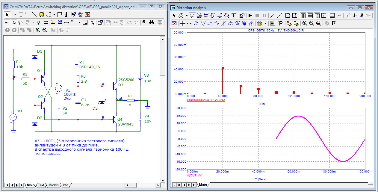

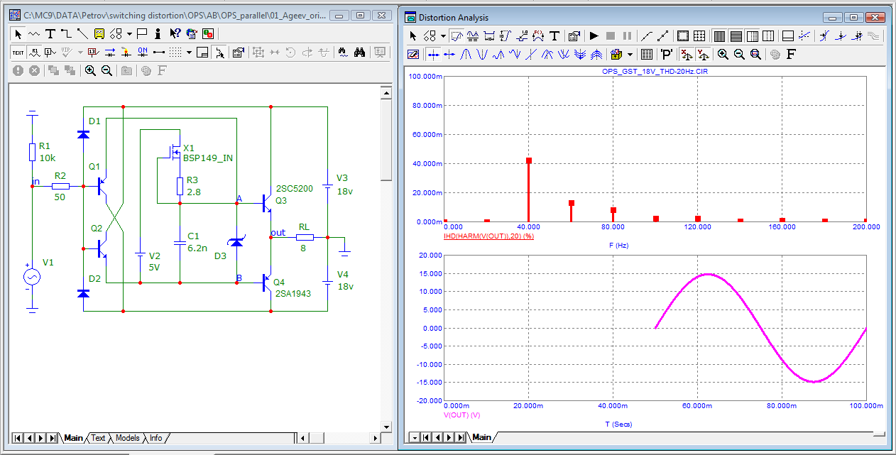

    меня спрашивают, а надо ли питать "батарейку" на ГСТ стабилизированным напряжением 5 В?
    давайте проверим

    генератор 100 Гц имитирует пульсации питания ГСТ
    тестовый сигнал частотой 20 Гц, так чтобы пульсации были 5-й гармоникой

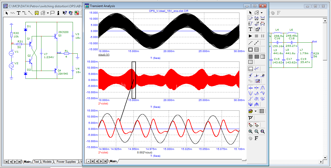

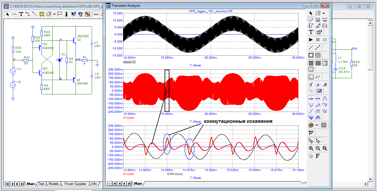

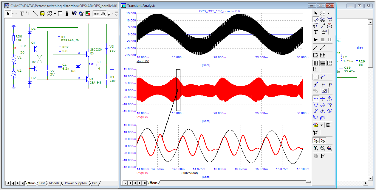

    Параллельный ВК класса АВ без эмиттерных резисторов во многом решает проблему коммутационных искажений в общепринятом понимании — искажений при переходе сигнала через ноль. Посмотрим как справляются с этой проблемой 3 варианта ВК
    Не забываем что оригинальный вариант ВК Агеева был охвачен ОООС и такие "мягкие" искажения (без звона и резких всплесков) ООС по зубам. Отсюда и эффект от прослушивания.

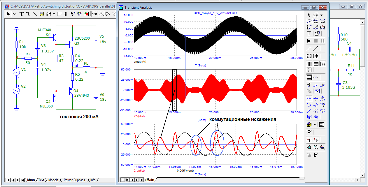

    p.s. для полноты картины типовая "двойка" с током покоя 200 мА
    А теперь уменьшаем ток покоя до оптимального значения (примерно 110 мА, точнее можно подобрать по минимуму искажений, при сопротивлении резисторов в эмиттерах выходников 0.22 Ом) и следим, чтобы драйверная пара оставалась в классе А, если надо, уменьшаем сопротивление R3. И смотрим, какого уровня переключательные искажения. Вот это будет адекватное сравнение. А не то, что сейчас
    Так всё равно - при прочих равных условиях параллельник с батарейкой ( ПКПС ) должен выигрывать ( по звуку и по измерениям ) у классического Дарлингтона .
