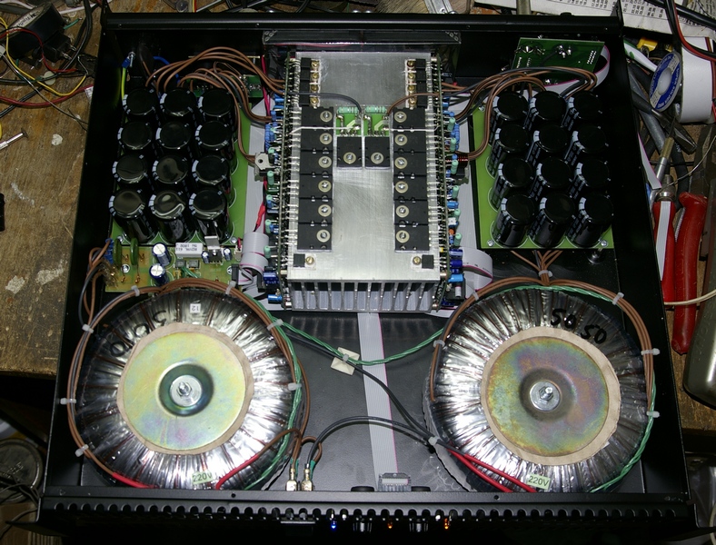

  12. #7652
    Старый знакомый Аватар для Alex_Zhuravlyov
    26.04.2006
    Украина
    771
    По умолчанию Re: D class для саба.
    Интересно взглянуть на трансформатор в 1кВ*А.
    Вот например фото транса, который питает усилитель два по 1500Вт на 4 ома в классе Н, о габарите можно судить по электролитам 10000vra на 80В
    ONtOSbox

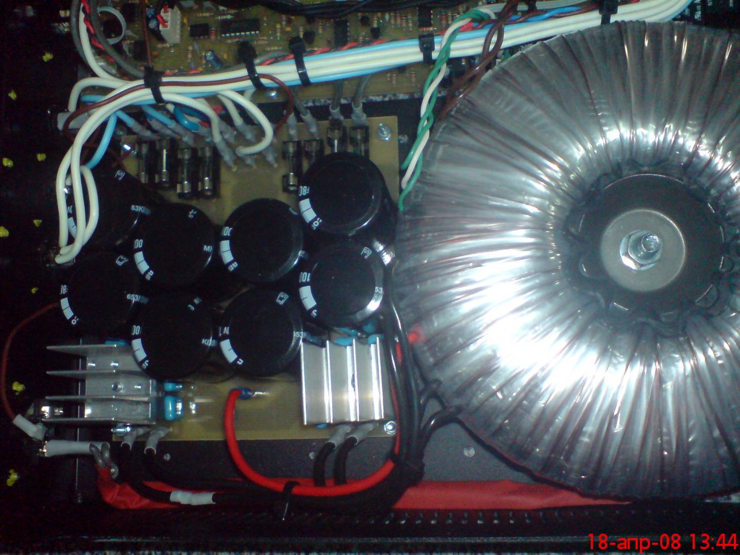

  13. #7653
    22.02.2007
    Россия, ЛНР
    614
    А вот 2 транса, которые питают усилитель 2 по 2100.....
  14. #7654
    20.04.2008
    Украина. Одесса.
    2,096
    Как всегда, на высотеСупер

    Вы хотите сказать, что этот трансформатор отдаст длительно 3000Ват?
    Вы случайно не мерили ток холостого хода этого трансформатора?
    И чего я не верю что это трансформатор на три киловатта? Я так прикинул ток во вторичке 38А и квадратура меди вторичной обмотки 7,7 квадратных миллиметров.
    Я так понимаю, что чем ниже выходное сопротивление источника питания, тем легче работать УНЧ. Вот в трансформаторных блоках питания для УНЧ и ставят по 47000мкФ, дабы снизить выходное сопротивление источника питания, но зачем такие жертвы, если выходное сопротивление у ИБП стремится к нулю.
    Добавлено через 5 минут
    Да господа, не жалко вам денег и меди с алюминием. Жуть как красиво, аж дух завораживает, и всё равно не верю, что это трансформаторы способны работать на длительную нагрузку. На кратковременную пиковую да, но не длительную.
