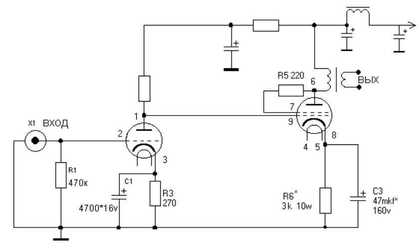

    А что скажете по 3й схеме, которая на 6ф5п, без межкаскадного конденсатора (что уже интересно) и с мощным резистором в катоде пентодной части? Есть у меня неплохие SE-трансформаторы под уши, возникла мысль попробовать собрать ушник компактный.
    И правда ли, что 6ф5п это ухудшенная версия 6ф3п?
    Работать будет.
    Чушь. Совершенно разные лампы. И для разных применений. Но обе могут работать в простейших SE.

    Работать будет.
    Логично
    Уточню вопрос - стОит ли ждать от этой схемы чего-то интересного-волшебного или не тратить зря припой и посмотреть на что-то другое?
    Спасибо, так и думал. В 3й схеме указана именно 6Ф5П да и достать их проще.
    Простейший SE у меня есть, на 6Н1П+6П14П, поёт неплохо... но руки чешутся ещё что-то попробовать. Выходные трансформаторы на 8 Ом / 62 Ом сделаны, но интересует больше именно как ушник.
    На 90% это зависит от выходного трансформатора. Кстати, один вывод вторичной обмотки надо соединить с землёй. Непосредственная связь - это не плюс, сэкономили пару деталей, родили проблему в виде горячего мощного резистора в катоде. Такое себе... Как я понял, уши на 62 Ома? Я б тогда построил бестрансформаторный, типа повторителя Уайта. Но если хочется именно трансформаторный, то можно и этот вариант(Сергеева).
    Трансы хорошие, кастомные. Большие))
    Под мои ушки как-раз. Есть UL-отвод, можно попробовать по-разному включить выходную часть лампы.
    Ну, это уже в процессе макетирования можно попробовать.
    В некоторых каментах к данной схеме утверждается, что это таки несомненный плюс и что-то там такое эдакое, прозрачно-напористое звуку придаётъ
    А горячий резистор можно выдать за фишку (если должным образом эстетически оформить).
    Вообщем, попробовать стОит, правильно понял?
    Схема питается от 380 в, конденсаторы в питании стоят на 350 в. Смелое техническое решение.
  10. #749
    Ну, такие мелочи то я в состоянии и сам исправить (а конденсатор слева на 220 мкФ - после развязочного резистора, но лучше таки да, с запасом поставить). Резистор 3 кОм тоже с запасом возьму, на 25 Вт - гулять, так гулять. А по остальным номиналам есть замечания?

    Rф=22кОм, а Ra=47кОм - не слишком хорошо, я бы сделал 6,2кОм и 62кОм, соответственно. Для сохранения режима. Но, разумеется, лучше залезть в ВАХи и порисовать.
    возможно, что надо брать вообще что-то третье
    Из триод-пентодов наиболее подходящий - это 6Ф3П. Но и 6Ф5П сгодится, а вот ...Ф1... и ...Ф4... - мимо. Утром попробую посмотреть режимы.

    6Ф3П дефицит почему-то, 6Ф5П заметно проще найти, но в целом понятно - попробую 6Ф3П на развалах поискать.
    Причина-то как раз понятна.
    PS Посмотрел ВАХи на 6Ф5П, терпимо. Даже неплохо.
    По номиналам. На катодном резисторе триодной половины чуть более одного вольта, конденсатор на 16В явно избыточен, на 6,3 - вполне достаточен. Мощности катодного резистора пентодной половины в целых десять ватт вполне достаточно. Запас трёхкратный. И, разумеется, 6к2 в фильтре и 62к в анодной нагрузке.

    6к2 в фильтре
    Питания?
  18. #757
    17.08.2011
    5,651
    По умолчанию Re: Маломощный ламповый однотактник для компьютера.
    Питания?
    Ага, который R4. Тогда R2 можно взять 62кОм, и режим сохраняется, и линейность первого каскада выше.
    Глянь, какой у нее динатронный эффект!
    Взял аналог ECL85 в микрокапе - кривущая до ужаса. Приемлемая 2-ая гармоника получается только с пониженным экранным, и с нагрузкой в 10кОм. Мощность при этом чуть более 1Вт
    Я про триодную половину. Кроме того, оконечный каскад тоже в триоде.
    Мы про это:
    Мы про это:
    В триоде тоже 2ая гармоника жуткая
