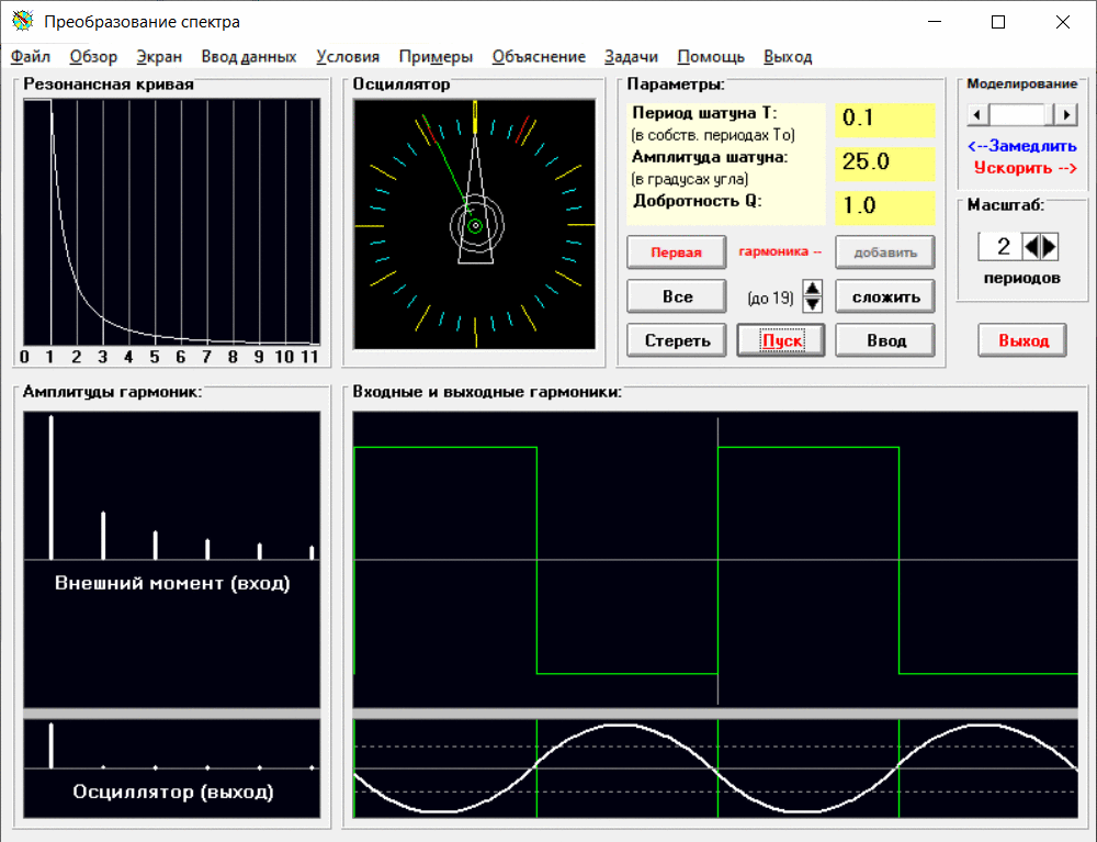

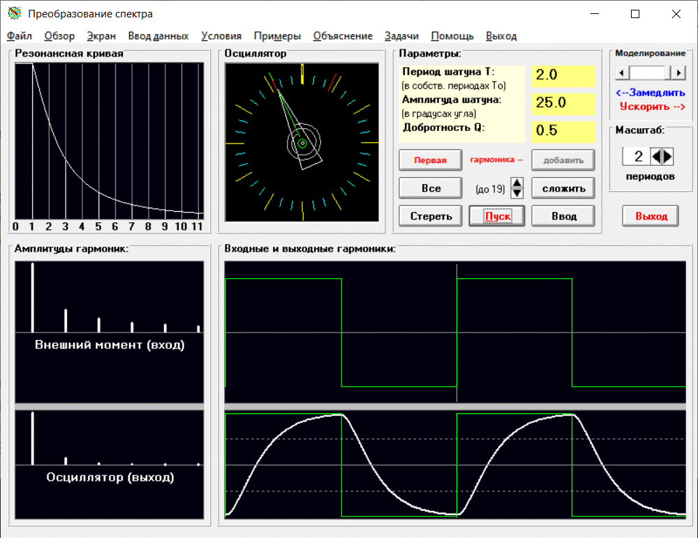

    реакция на перепад затянута с несколькими колебаниями.
    Абсолютно нормальный переходной процесс.
    Чем дольше, тем ниже играет.
    Важна не длительность, а количество колебаний.
    В данном случае, точно соответствует Qts=~1.
    У меня их много.
    Вы не задавали себе вопрос какую характеристику колебательной системы приняли за Q=1?
    И почему очень многие крутые пищалки с Qts около 0.7-1.2?

    надо бы добавить в формулу Re
    Ни к весу, ни к цвету не надо добавлять Re.
    Это критерий сравнения.
    Если при всех равных отношения "бельмеса" лучше, то и динамик скорее всего лучше.

    затянутый перепад
    Это не затянутый, а нормальный.
    Длительность перехода - это полоса вниз.
    Реально пищалка с 200 Гц звучит довольно громко.

    Зависит от передней панели, фильтра, микрофона, фильтра микрофона и "динамика, как фильтра".
    Мы говорим о стандартных лабораторных измерениях, не надо валить всё в кучу.
    Qts определяет всё.
    Bl/Mms — это часть формулы чувствительности динамика.
    Кроме формулы чувствительности бывают и другие формулы.
    Формула чувствительности не определяет свойств динамической системы.
