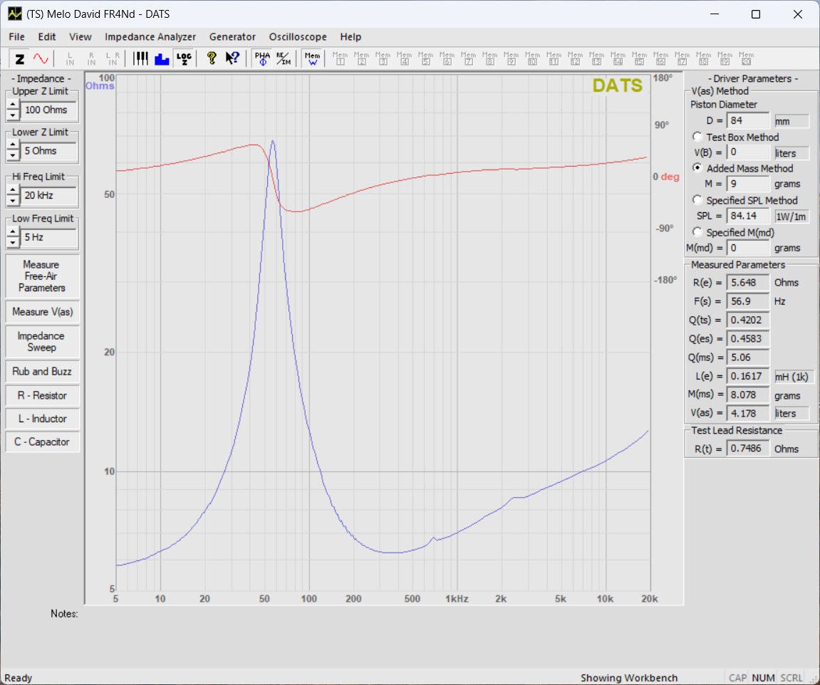

    Попался на измерения Melo David FR4Nd.
    Искажения очень хороши, 3-ю гармонику уронили хорошо, даже в нижней части диапазона, но АЧХ после 2кГц и чувствительность огорчают.
    Впрочем парой и с разделом 2кГц может выйти знатная колонка.

    На первом скрине зарубка на импедансе в районе 1.1кГц это похоже от корпуса, т.к. на измерениях без корпуса её нет, что видно на графике в последнем скрине.

    Это которые с карбоновым диффузором ?

    Плетный, типа кевлара, но смачно залитый эпоксидкойпропиткой. Может и карбон, а может просто словцо модное приписали.
    Индуктивность хорошая - 0,17mH на 1кгц.
