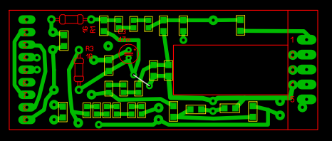

    Изготовил простой блок питания.
    Корпус был заказан тут >>>https://aliexpress.ru/item/329115438...4c571fedjamr1y
    Платы БП разведены в спринте и заказаны в Китае.

    Использовал 2 раздельных трансформатора, анодный на 48в (2 вата) и накальный 9в (5ват). Они недорогие но работают как положено.
    Авиационный 5 пин разъем. никаких задержек включения не предусмотрено, все предельно просто.
    На выходе получил 130в ВН и 6в отрицательного напряжения на накал, блок питания протестирован, работает отлично, низкочастотный гул отсутствует не смотря на отсутствие дросселей!

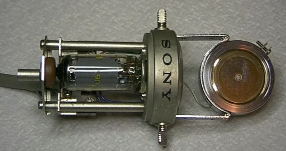

    Интересный ролик.
    Особенно про второй микрофон - он ламповый, но на входе стоит лишь маленький полевой транзистор, а так это ламповый микрофон. Акценты делают правильно - сперва конденсатор, потом трансформатор, потом капсюль. А лампы? В этом месяце мы сумели купить такие лампы, среди них выбрали самые тихие и на них собрали. То есть чего сумели купить рабочего, на том и собрали. И платы у нас самодельные, так как шелкография не очень хороша ......... тем что её нужно делать, а она только для красоты .
    Это так юмор с моей стороны - ролик очень познавательный и нужный. Близкий мне по конструктиву - я на таких постулатах сборки микрофонов и учился, всё таки Менли в микрофонном бизнесе корифеи - они в нём давно и имеют международное признание, но очень маленькие тиражи. Жаль блок питания не показали, там интересного не меньше. Используют двойной триод и только лишь для наличия переключателя "-10дб". И да обратил внимание плата крепится к шасси - к таким мощным медным стойкам.... Прикольная конструкция - такой ханд мейд от именитой фирмы. Если им так можно? То почему нам нельзя?
    Так очень интересный ролик в плане сборки микрофонов. Но такое впечатление, что этот ролик пере выложили вроде выдел несколько лет назад подобный от Менли.
    Капсюль на втором микрофоне (вернее старом от 1990 года_ напоминает конструктив капсюля микрофона СОНИ-С37А.
    Тоже диаграмму можно было настраивать вращая регулировочный винт на капсюле - сквозь заднюю решётку корзины.

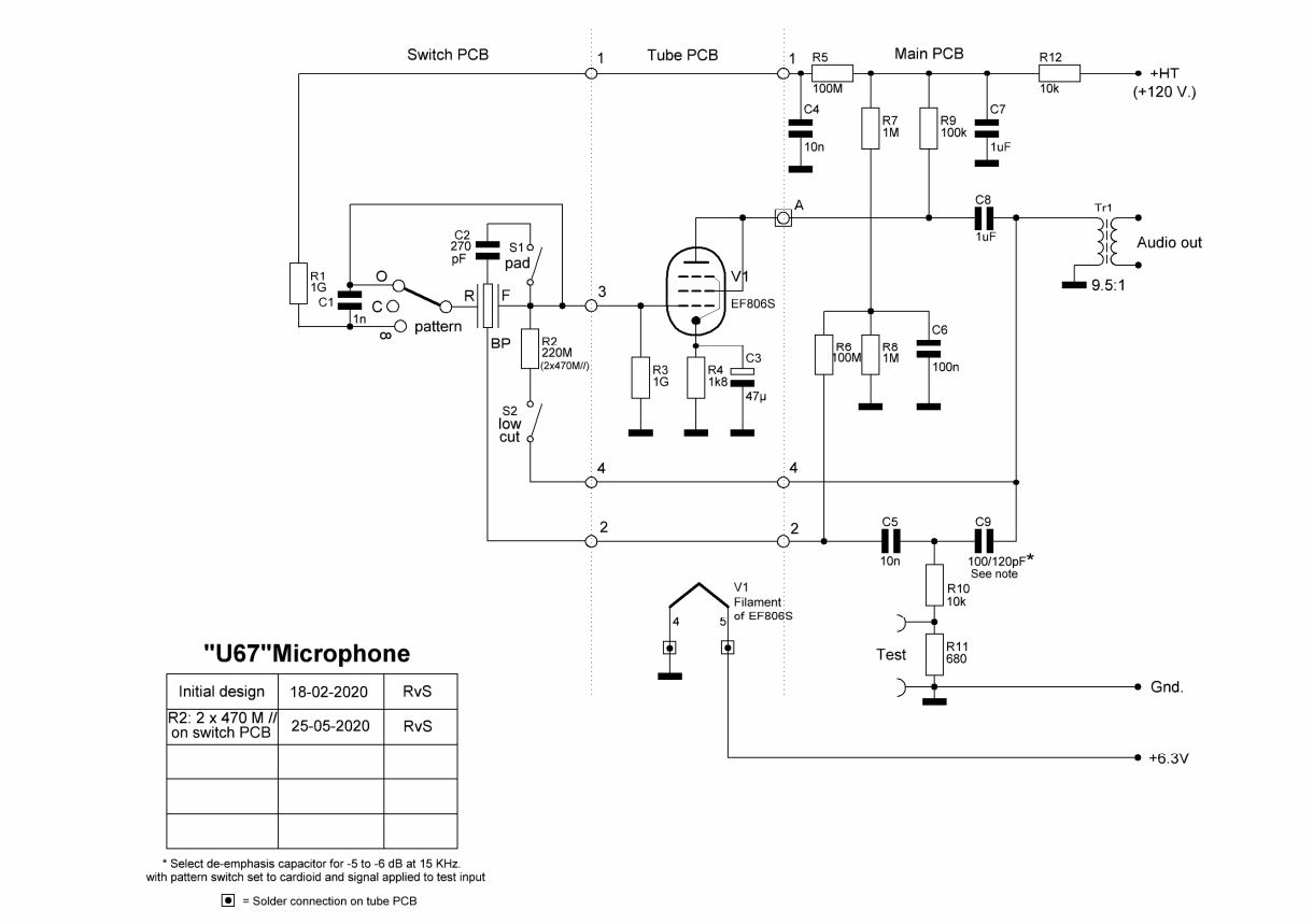

    Схема современного клона U67
    Вложение 439491
    Инструкция по сборке
    Вложение 439492
    Источник
    https://www.micandmod.com/downloads/
    ---------- Сообщение добавлено 13:00 ---------- Предыдущее сообщение было 12:47 ----------
    Оттуда же
    Написано клон U47 - однако ж очень далеко по схеме.
    Почти верхняя схема, только подключением капсюля отличается.
    Вложение 439493
    Вложение 439494

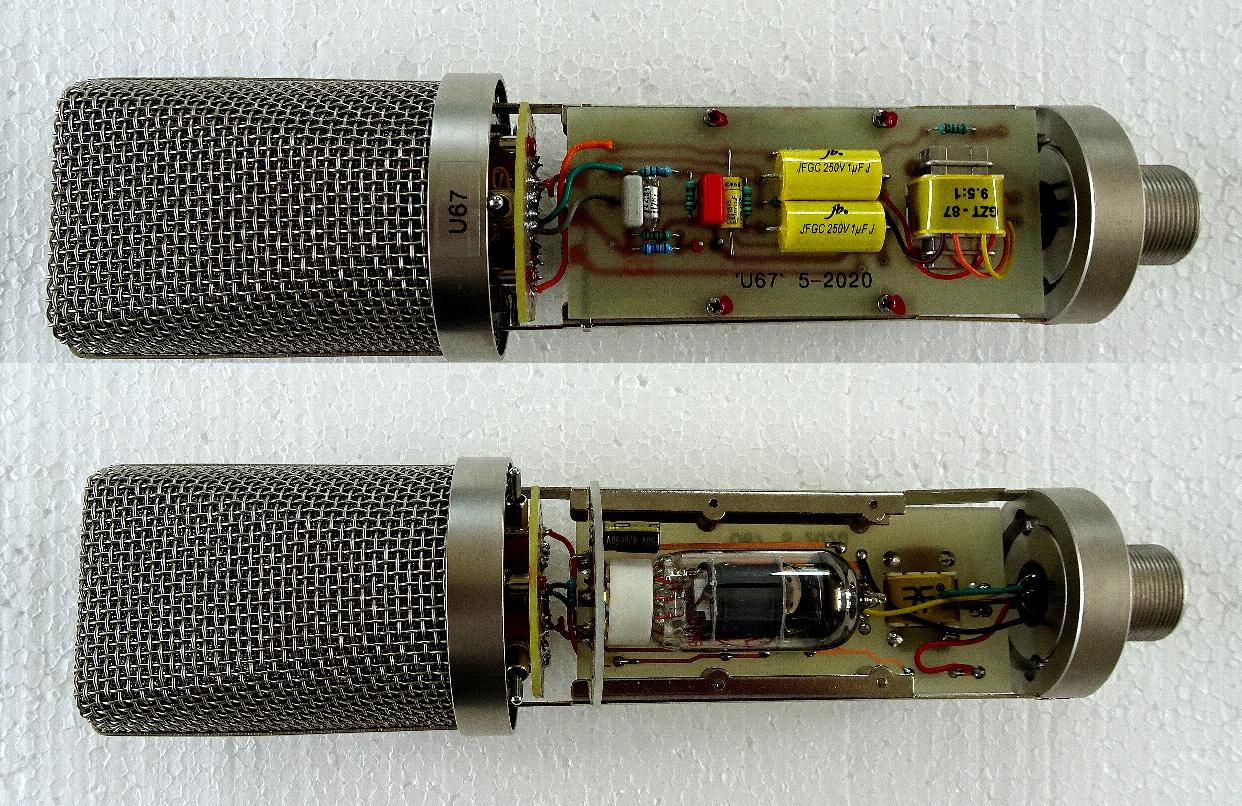

    Автор схемы (Рууд) после публикации обещал предоставить печатку общественности )) Потом замолчал и перестал отвечать на запросы. Теперь понятно. Продал тему МикМодсам.
    Микрофон автора:

    МикМодс:

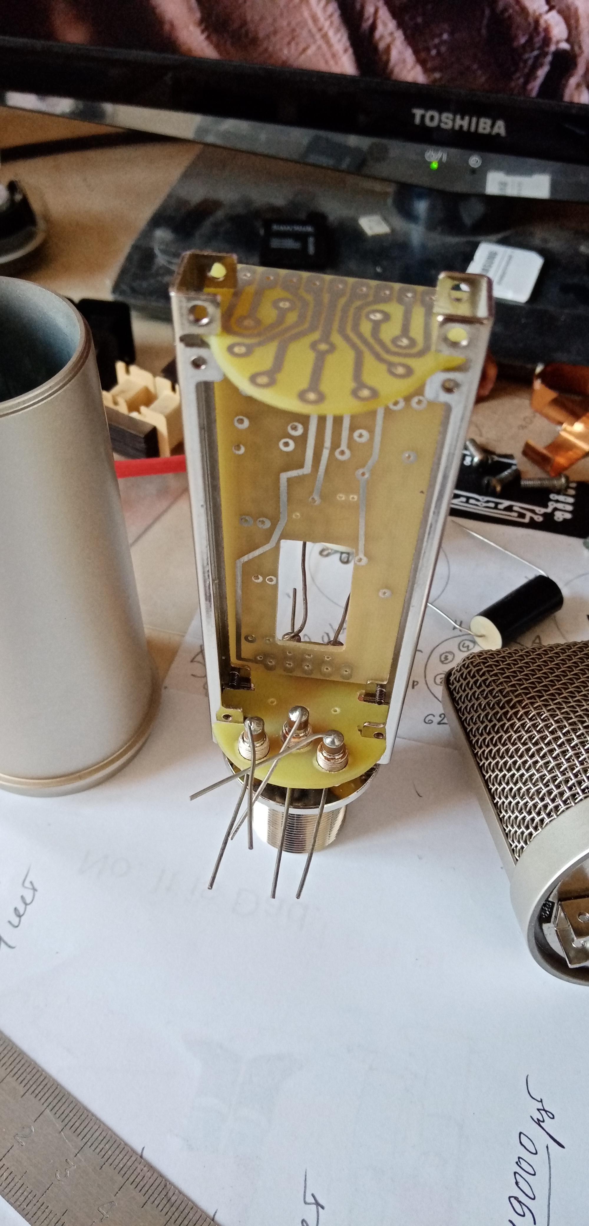

    Решил с платами помудрить.

    Выкладывайте фото вашего проекта и дальше. Интересно.
    Если делали плату - то уже есть подбор деталей - то же фото бы нераспаенных деталей интересно - и почему их выбрали (или что смог подобрать , то и поставлю)?
    Про трансформатор тоже интересно и про блок питания.
    Вариантов не много. Коллега, видимо, решил сделать "U67" в схожем корпусе. Тут уж нужно использовать лучшие детали, которым хватит места. А места мало.

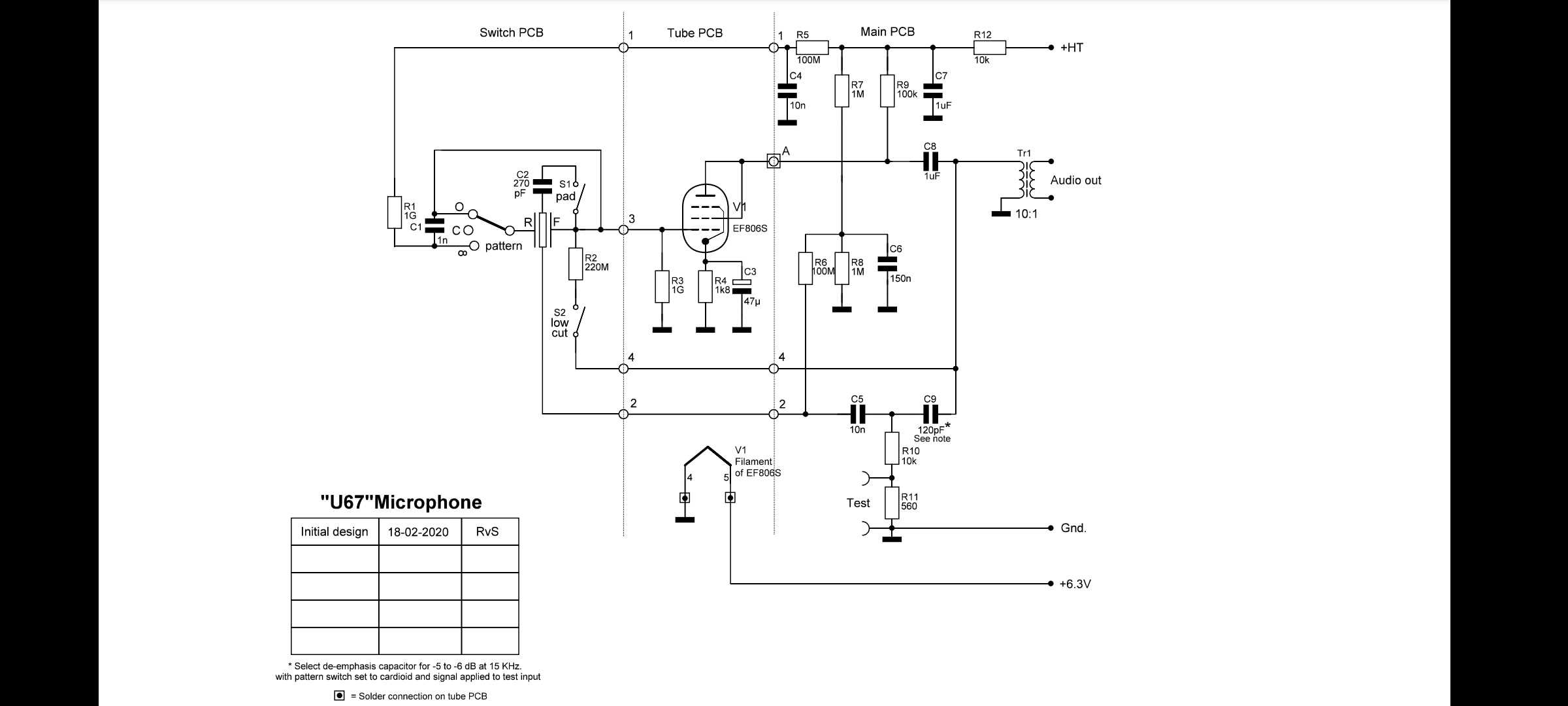

    Детали решил применить стандартные. Резисторы и керамика SMD. Сопротивления на 1 ГОм/0,125Вт, пленка пока между WIMA (не влазит) и для пробы взял JFX. Схема не оригинальная U67, а та что есть в интернете. Капсюль привезли под заказ, по типу КК67. Производителя не установил. Возможно и Китай, но сделан добротно.
Название:	WhatsApp Image 2023-02-01 at 20.44.52.jpeg
    Блок питания думаю сделать стабилизированным на IRF740 со стабилизацией накала и задержкой анодного. Пусть будет на всякий случай. Думаю напряжение накала придется делать перестраиваемым. Посмотрим по ходу дела.
    Трансформатор самомотанный от пульта TESLA. Лампочки 6ж32п (много), EF86 есть 4 штуки, EF806 где то лежит 1 штучка. В общем обычная классика. Ничего особенного.
    Плата пробная выглядит так.
    ---------- Сообщение добавлено 12:39 ---------- Предыдущее сообщение было 12:37 ----------
    Решил на входе всех проводов на микрофоне установить проходные (помехоподавляющие) конденсаторы (фильтры). Это как на оригинале сделано. Там по ходу дел при настройке будем посмотреть, нужны они вообще или нет. А может что и гадить будут.
    Тоже поначалу делал на мосфетах. Потом, когда вылетело штуки 3 бросил это дело и вернулся к традиционным схемам. Вижу даже преимущество некоторое- не нужна задержка анодного. Оно и так добирается до рабочего около 20- 30 сек. Ставлю 5 конденсаторов в линию, от 47uF x 400V до 100uF x 250V. От стабилитронов отказался, шумят. Искать малошумные нет резона.
    Накал да, лучше застабилизировать. Я делаю на 317\337 в зависимости от нужной полярности накала. "Лишнее" напряжение гашу до LM-ки мощными резисторами, что бы было 9.5V.
