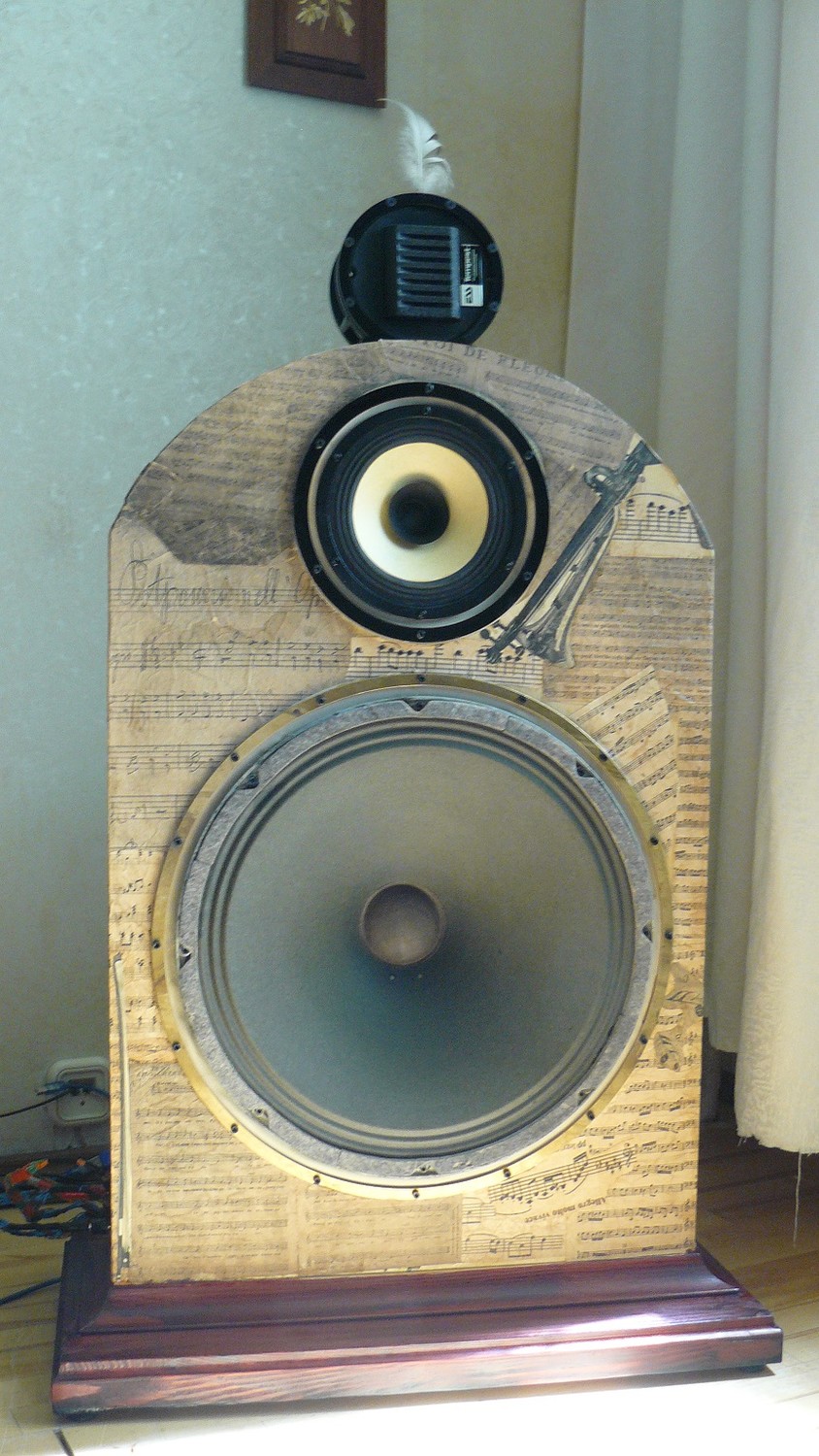

    http://photo.qip.ru/users/yras/42025...#mainImageLink
    С моей подачи Борис Борисыч сделал этот щит.

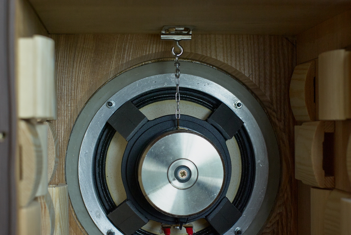

    Юрий, если есть качественное фото подвеса ГГ выложите пожалуйста.
    ---------- Сообщение добавлено 12:17 ---------- Предыдущее сообщение было 12:16 ----------
    И это работает? Это не развязка, а какой то "маятник Фуко".
    С чего бы ему быть маятником?
    Я думаю что это работает, потому что если включить АС и стоя перед динамиком попытаться "жестко" зафиксировать корзину, то звук из "облака" вокруг АС собирается в точку расположения самого динамика. Взможно для массивного и очень тяжелого корпуса это не актуально.

    Спасиб!! Не даёт призвука? выглядит надёжно! я кевларовый шнур использую. но там чуть сложнее крепить.
    Нет, призвуков не дает

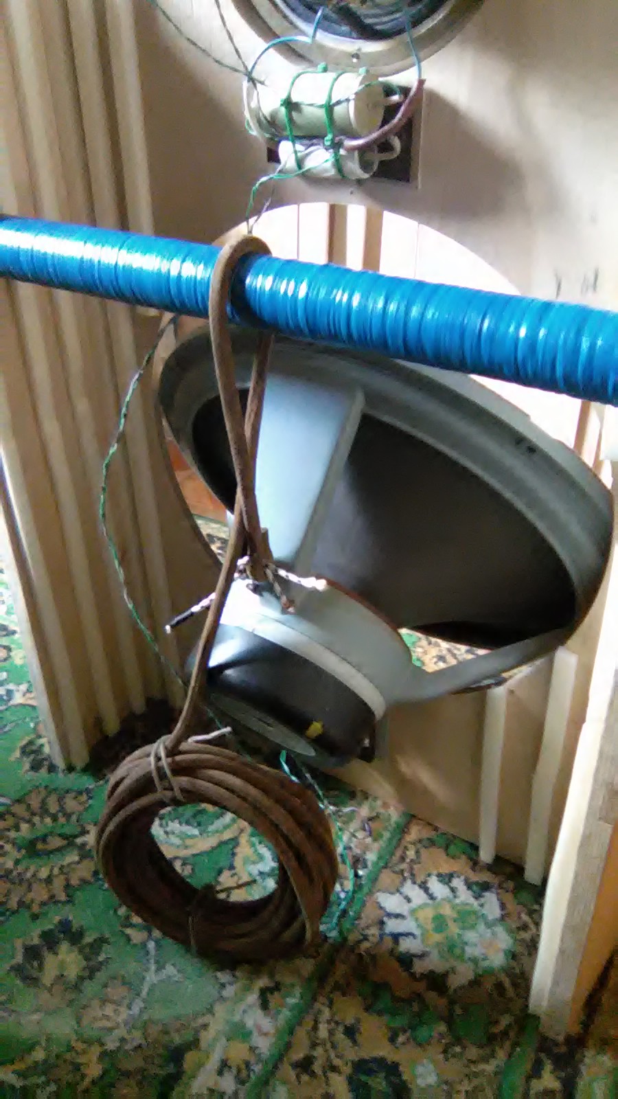

    И это работает? Это не развязка, а какой то "маятник Фуко". Про "технологию" от плотницкого отвеса писал выше, продемонстрируйте реальное преимущество эдакой развязки супротив простого "крепко прикрутить динамик"?
    Щит перестает трепыхаться визуально и на ощупь. И частично - дребезжать. Вместо него трепыхается динамик, закон сохранения импульса.
    Цитата Сообщение от ABSOLUTT Посмотреть сообщение
    Карло)))) Вы чего там начитались?? какой Бафл степ))))) с резиновой отвязкой от корпуса????
    Краевая дифракция убивается бретелями. В Перлы.
    Маятник - не маятник, но резонансная система.

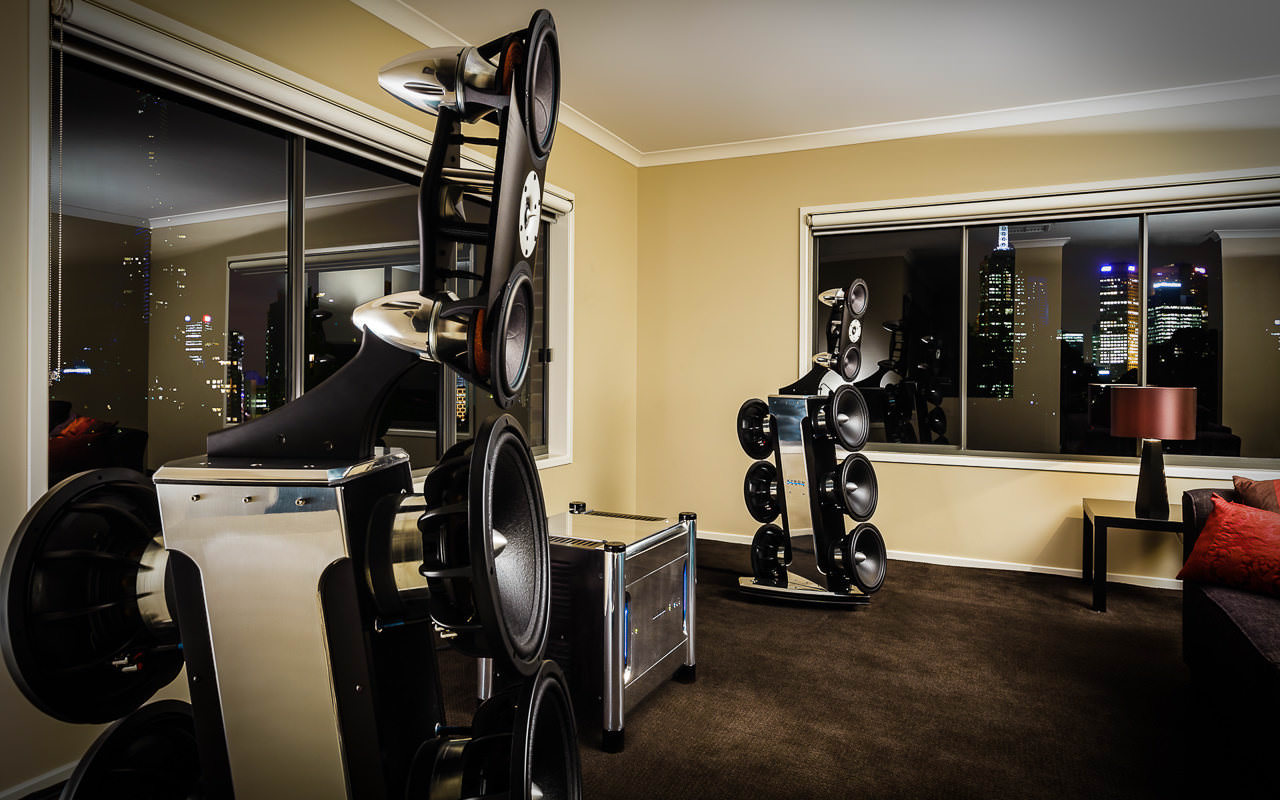

    Kyron Audio
    А вообще-то меня уговаривают к автору сходить послушать, может заберу свои слова назад по поводу ОЯ/щитов
    Я слышал 4-х полосную ОБ АС с рупорным СЧ. Концепция определенно имеет право на жизнь. Сцена и локализация КИЗ была на очень приличном уровне. Но НЧ весьма специфические и очень критичны к установке в помещении

    Там несколько компонентов. два кольца, резина, шнур. резину закрепляют на тыльной стороне корзины динамика малым кольцом. Края резинового кольца запускают под большой прижимной фланец ( кольцо большего размера). У ГГ находят центр тяжести, что бы его не кренило не вниз, ни в верх и подвешивают за эту точку. Шнур лучше всего взять стаховочный альпинизма , там кевлар, 3мм. диаметр шнура, прочный и не тянется, не звенит. Вложение 299206 Вложение 299207 Вложение 299208 Вложение 299209
    Сонидо здесь на фото ещё не подвещен, но сидит на развязке. Резиновое кольцо выпускается наружу, где прихватывается фланцем к корпусу акустики.
    ---------- Сообщение добавлено 12:05 ---------- Предыдущее сообщение было 12:00 ----------
    здесь видно как динамики вывешиваются с тыльной стороны.
    Т.е. сквозное отверстие в щите больше диаметра корзины ГГ, что бы небыло соприкосновений=посторонним звукам. С обратной стороны продумываются и закрепляются опорные "вспомогатели", на которые ляжет вес динамиков с обвесом.
    Это всё лишнее, ничего не даёт, только ухудшает отдачу на НЧ, и разборчивость, локализацию на СЧ.
    Я это пробовал...
    Надо жёстко крепить динамики к щиту и делать его как можно массивнее!
