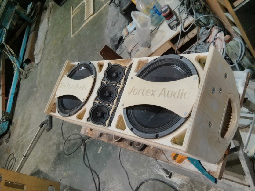

Я конечно не знаю как вы эксплуатируете свои палки, но я пришел к выводу что без ВЧ звена нормального звука не особо получается. Даже в небольшом кафе буквально через 10 метров верха пропадают, компенсируя эквалайзером получается избыток вблизи. Сейчас поставил твиттер временно, делили на 7 кгц первым порядком, внахлест, стало гораздо лучше но все равно недостаточно. Т к 3" палки до 2200 примерно работают в режиме ЛМ этой частотой пространство заполняется, а все что выше быстро затухает. Компенсация до 10 дб на 8 кгц. Динамики http://www.visaton.com/en/chassis_zu...d/frs8m_8.html
Зачем мучать динамики, правда не знаю как Фаитали, но у меня в районе 5 кгц даже с твиттером серьезная коррекция, причем пилобразная, соседствующие частоты приходится в разные стороны разводить...В общем ИМХо я дуаю просто попробовать твиттер через кондер не так трудно, а уверяю результат вас порадует. Я же кардинальней подойду, завтра послезавтра буду пробовать, получил волноводы с драйверами...Надеюсь получить полностью однородное большое пространство.
Так, собственно, и не известно, как это работает.
Я считаю раз такой человек как Миша поставил это на поток и использует в деле - звучит более чем нормально.
Вы просто слишком много требуете от них. При своих габаритах и в определенной области применения это отличная акустика.ИМХО
А что подробнее то интересует? 2x10FE200 в ФИ, 6x3fe25 тоже ФИ, вот еще описание автора:
"Минимальный импеданс на частоте 75гц. Полоса воспроизводимых частот 90-15000 по -3дб, но отыгрывает с небольшим завалом и до 20кгц - особенность 3" динамиков fe серии". По горизонту диаграмма около 120 градусов.
Эта акустика расчитана для работы до 30-40 метров максимум (а 90% мелкого проката именно на такие площади). При этом всё звучит довольно детально и сочно. Нехватки ВЧ не наблюдается до расстояния метров 30... далее спад... и чем дальше тем сильнее.. 10fe200 при своих скромных характеристиках в стеке "пинают" очень бодро и при этом ЧИСТЕНЬКО. Особенно ощушается на живаго когда барабаны настраиваешь.. Вобщем барабанщики оценили 10FE200 ))

Диссоциация какая-то. Речь и шла о том, что до 15кГц играет, а вообще в полку до 12кГц -- и при чем тут ваше циканье? Человеку не нравится 15кГц, и я его понимаю, это вч только для глухих гитаристов. Но в то же время, это и не повод ставит пищалку, так как будет утерян весь смысл изделия, сводящийся к отсутствию фильтров, одной полосе и дешевизне/простоте изделия. Но если пищалку хочется поставить, то почему бы ее не поставить? Другой вопрос, почему бы тогда уж не сместить частоту деления вверх, поставив 2" драйвер, а высвободившуюся третью полосу не пустить на нормальный бас без выдумок? Но это уже хлеб инженера.
Хорошо бы общими усилиями получить компактный комплект акустики, доступный для самостоятельного изготовления. Раз и навсегда решить все недостатки простой палки.
Этот комплект акустики называется палка с сабом, залезающим в мидбас, то есть фи, рупорный банд-пас с фи, мелкокалиберный ковш/тапок. Имхо, конструкторскую мысль лучше применить к чему-то ее стоящему, тут уже классический случай изобретения велосипеда. Очевидно же, что появление в конструкции вч-излучателя неизбежно должно привести к увеличению калибра головки, допустим, даже если это колцевой твиттер, то уже как минимум 6", то есть начинает получаться классический линейный массив.

На счет титана и ШП согласен отчасти, но кто может сказать какой звук правильнее? Лично мне звук 3х дюймовых файталей по душе, в палке они работают весьма приемлемо, на дистанциях более 20 метров считаю их использовать глупо. Для меня весь кайф в том, что давление одинаково, хоть ты в упор к ней стоишь, хоть на 10 метров отошел, практически неизменно. Для банкетов самое то что нужно.
Дело вкуса. Титан хорошо играет даб, драм, синтетику в общем, поликарбонат хорошо скрипки играет. Палки на шп хороши на юбилеях (проверено), так, как у людей постарше снижается порог слышимости по ВЧ да и привыкшее старшее поколение к ширикам. Ну и естественно глупо палку без коррекции слушать и использовать в про. Я свои что называется "вылизал" по частотке. Ну спад да после 15кГц, вытянул конечно немного, чтобы реалистичность не убить. А вообще палочки стереопанорамой нравятся. Звук везде и нет риска словить заводку. Кто работал юбилеи 70-85 лет знает, как люди постарше не любят в микрофон говорить, а звук приходится выжимать гейном на пульте.
А чисто от себя скажу так: кто поймал кайф от нормально отстроенного комплекта саб/палка, тот вряд ли захочет снова на 2-х полосный топ перейти. Но и глупо первый попавшийся саб с палкой загонять.
