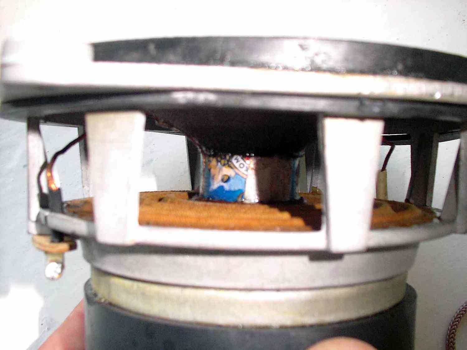

    По умолчанию Re: Опять мучаем S90
    [QUOTE=morozovdmitry;649502]Сударь, а нельзя ли обосновать в чем счастье.
    а счастие наблюдается в тот момент когда в один стакан упакован посто 20гдс1-8, а в другой переделаный. подаём по 1ватту одного музыкального сигнала без фильтров на прямую и слушаем. вопервых переделаный громче. диапазон реально от 100гц до 10кгц точно есть на слух. ровный звук особенно если приглушить герленом.в обшем как у нормального бумажного динамика с лёгким дифузором с мощностью 20-25 вт( к стати подавал полный муз сигнал без фильтров 40вт. держит и недумает сгорать. в непеределаном имеем: заваленные нч( сильно задемпфирован видать), визглявую сипящую середину ( резкие кричащие некоторые частоты у гитары , например) и полное отсутствие звука выше 5кгц. после переделки ,совместно с 6гд11 на вч, пущеным через фильтр 3го порядка,отличный баланс сч\вч . прорисовка на нижней середине звуков верхнего диапазона от басс гитары и барабанов типа бонг. сделал себе 4 штуки . повторяемость хорошая. сделал бы больше, да 20гдсы закончились. попробую из 10гд 34 подобное сотворить только катушку перематывать прийдёться дополнительно. измерений не производил, доверяю своим ушам, и ушам тех кто слушал со мной.
ID:	49091   Нажмите на изображение для увеличения.

    20ГДС были разной паршивости. В моих АС стоял, наверное, наихудший вариант - 20ГДС-3; с теннисным шариком он звучал лучше, более прозрачно. Замена на 5ГДШ и подобные тоже полумера, их качество тоже не выдающееся, хотя цена... Я в итоге заменил СЧ и ВЧ на Vifa M10MD-39-08 и XT25TG30-04, это совсем другой уровень.
    так то- оно так. вопрос только в том: а на какие шиши менять то? в результате всё равно идеала не будет. и конечно лучше взять взамен нормальные колонки. но увы, эта песня не про большенство населения россии. и по сему 35асы будут переделывать ещё долго, видимо: до значительного улучшения финансового положения народа.
