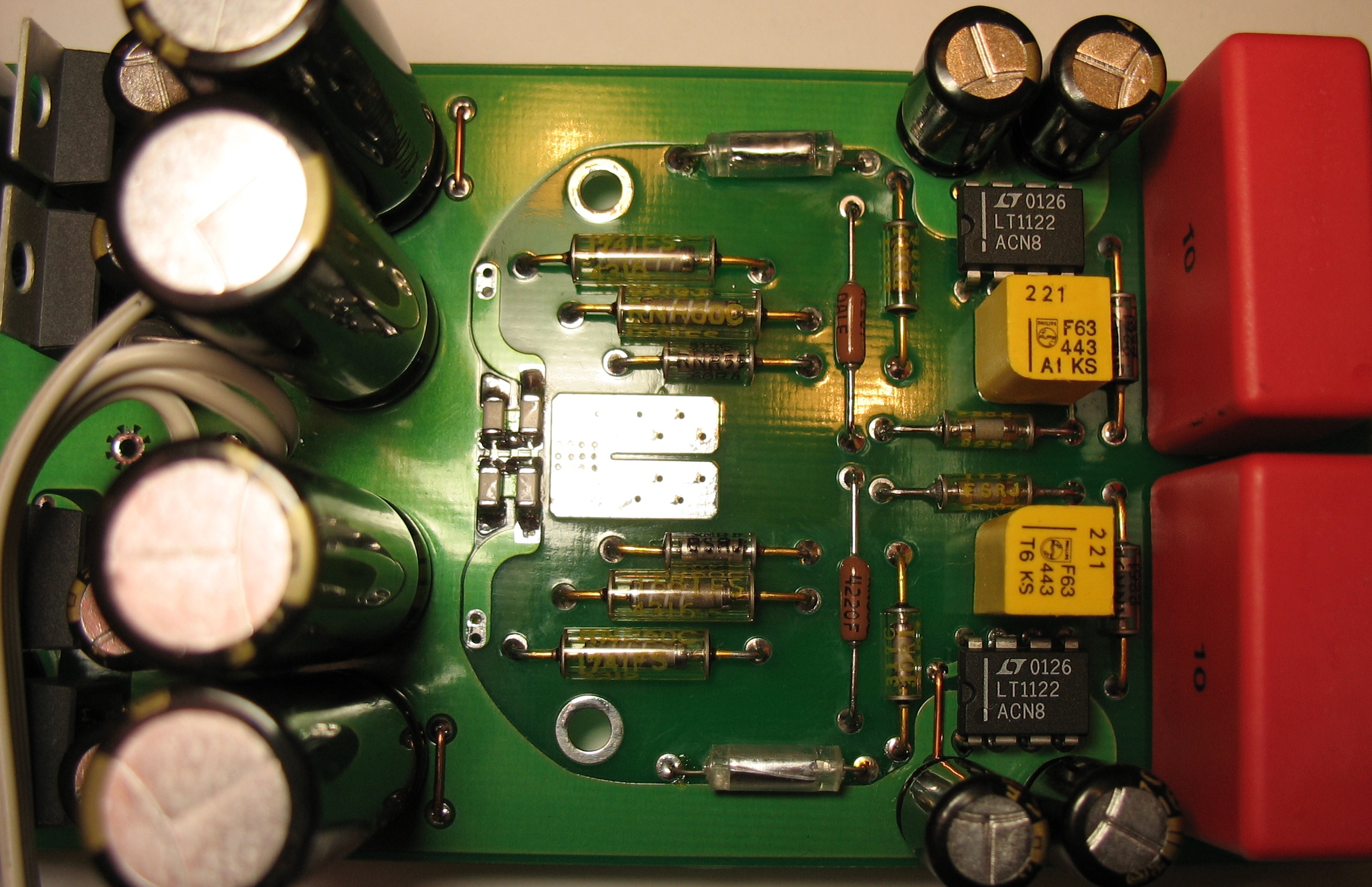

    Давным давно задумал сравнить звучание имеющихся в моём распоряжении м/с ADSL драйверов в схеме композитного усилителя для наушников. Задумано три варианта практически в одной топологической схеме на THS6012/TPA6120 , EL1503a/1508, LT1795. На сегодняшний день готовы первые два (уже все). На 5-ом фото нечто вроде стенда. Пока греется интерсиловский вариант, скажу про TPA6120 - очень точное, детальное звучание без резкости, очень хорошо чувствуется пространство, "атмосфера"... Сметает схему "Шведа" напрочь. Слушали с Михаилом (m910) на АКГ К-601 и Аудиотехнике А-700 и Петром (steel_monkey) на очень неординарых СТАКСАХ SR-3, SR-5.
    Приложил схему, которая практически повторяет расположение элементов на ПП.
    Новый дизайн ПП на THS6012/TPA6120, пост 66, стр. 4.
    23.10.2011 Bene Gesserit
    Последние три картинки.
    Коротко, пост 179 на 9 странице.
    Схема ( конденсатор в Т-фильтре исключен) во вложении, она отлично "ложится" на ПП повторяя расположение элементов, что облегчает процесс монтажа.
    08.08.2014 Печатные платы данного проекта вновь в "Толкучке".
    Эстетский вариант- .... https://forum.vegalab.ru/showthread....=1#post1508583
    последнее фото первого поста
    и новая ревизия - https://forum.vegalab.ru/showthread....=1#post1721926
    ВНИМАНИЕ!!!
    1) Внимательно читаем пост 387 стр. 20 от UFHBY!
    Очевидно основная проблема возбудов им найдена!
    И далее, тоже читаем.
    2) Внимательно отнеситесь к пайке термалпада THS6012!
    Перегрев приводит к повреждению м/с, при этом видимость работы сохраняется (играет) однако наличествует значительный нагрев м/с.
    а. Должен быть обеспечен электрический контакт термалпада и "земли".
    б. Должен быть обеспечен надежный тепловой контакт термалпада и полигона предназначенного для отвода тепла, он же "земля".
    Смотри пост 380 на стр. 19 данной ветки.
    3) Получившие наборы Bene Gesserit, внимательно отнеситесь к выбору первых ОУ по такому критерию как рекомендуемое максимальное напряжение питания VS = ±15 V при котором производителем проводились измерения. Особенно внимательны должны быть получившие наборы в которых одно из плеч делителя на LM317/337 составлено из двух 1-но килоомных резисторов! Например AD8610 в этом случае будет уже на пределе своих возможностей, а ОУ с VS = ±12 V соответственно за пределом.
    4) Конструкция предполагает наличие постоянно подключенного переменного резистора на входе усилителя.
    На схеме не обозначен. Номинал желателен 10 ком.
    5) Собирающие Bene Gesserit по последней схеме и получившие новые наборы, обратите внимание, что "падение" напряжения на стабилизаторах LM317/337 должно составлять не менее 4-5 вольт.
    Напряжение на вторичных обмотках трансформатора рекомендую 17-18 вольт.
    Белее не стоит ибо с ростом "падения" напряжения на стабилизаторах растёт и температура стабилизаторов и возникнет необходимость крепить их на радиатор (смотри вложение, пост 509).

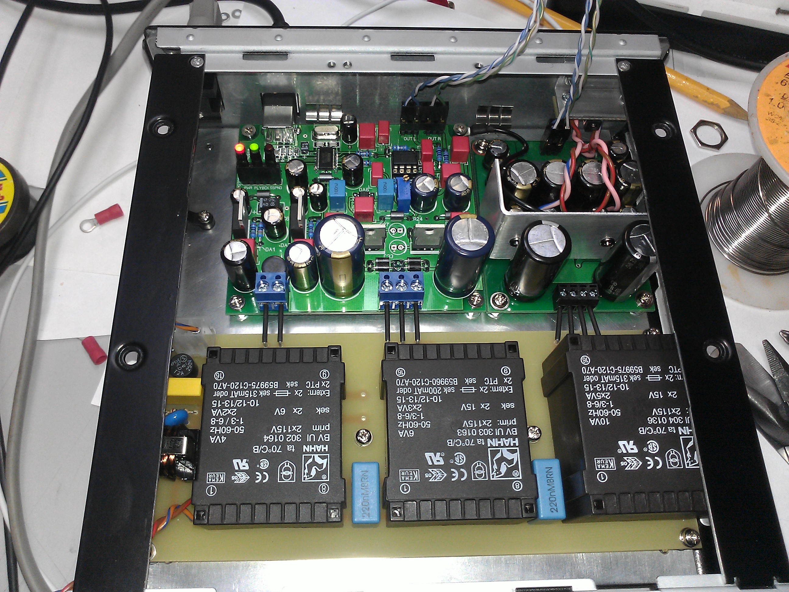

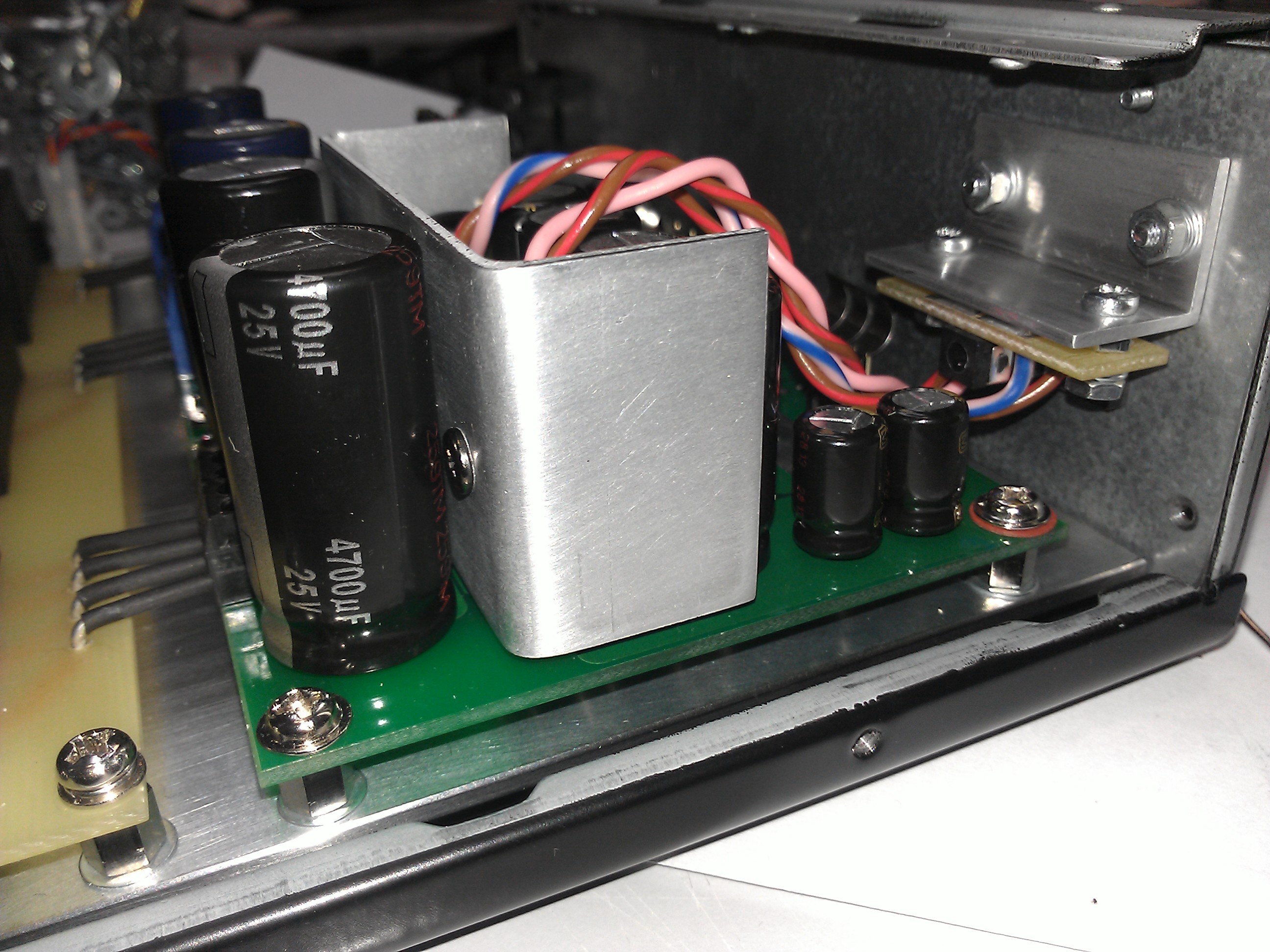

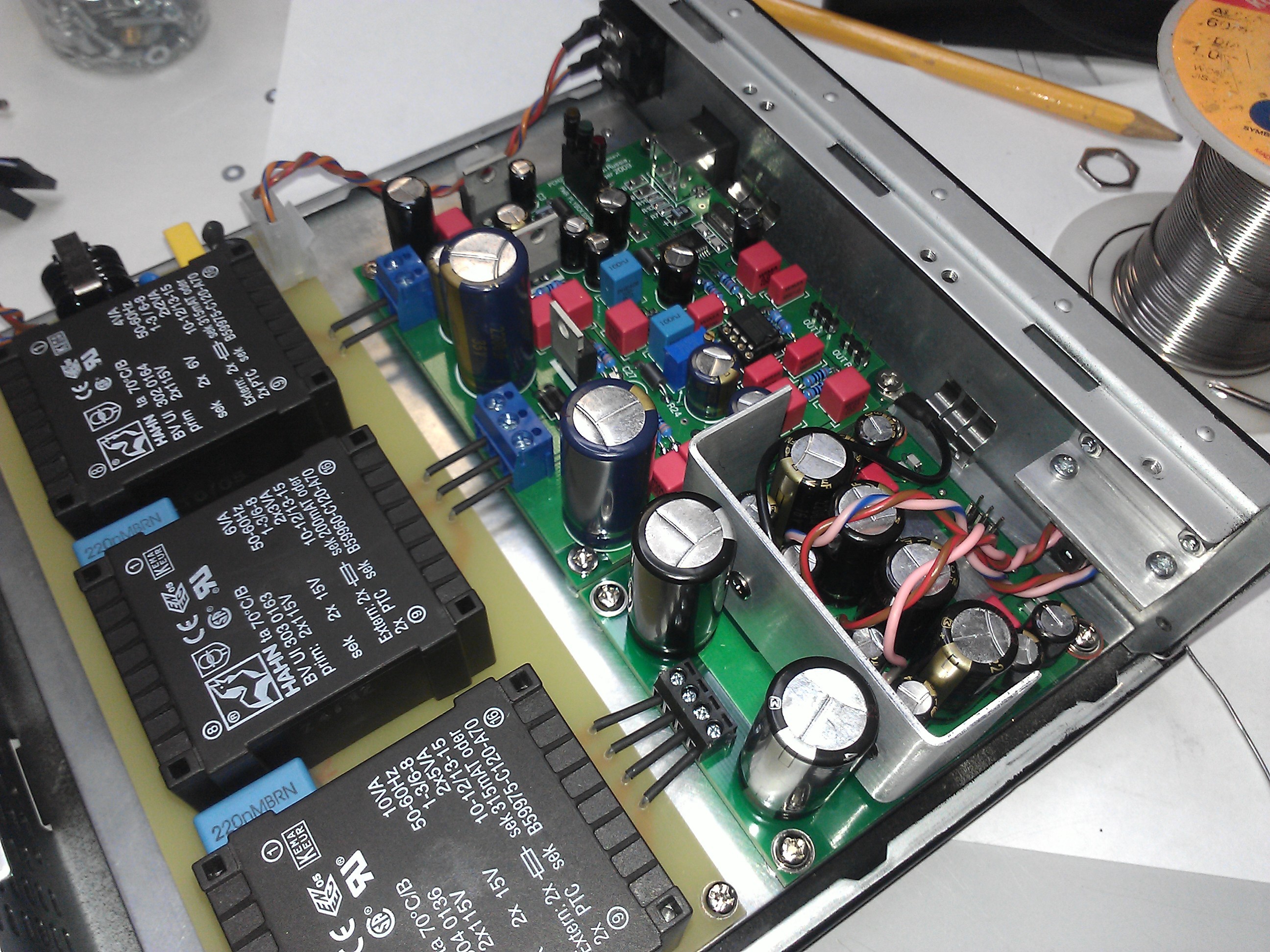

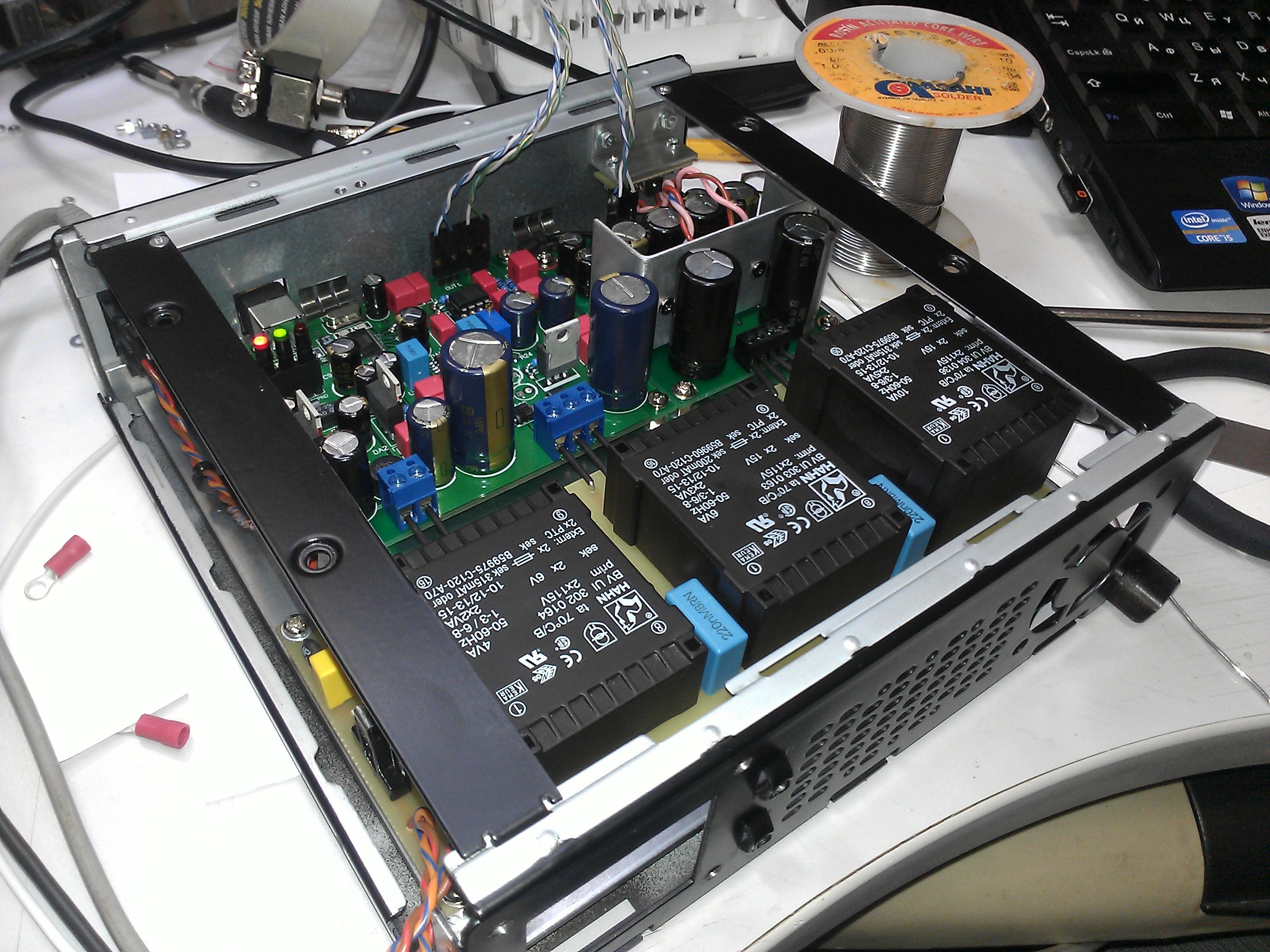

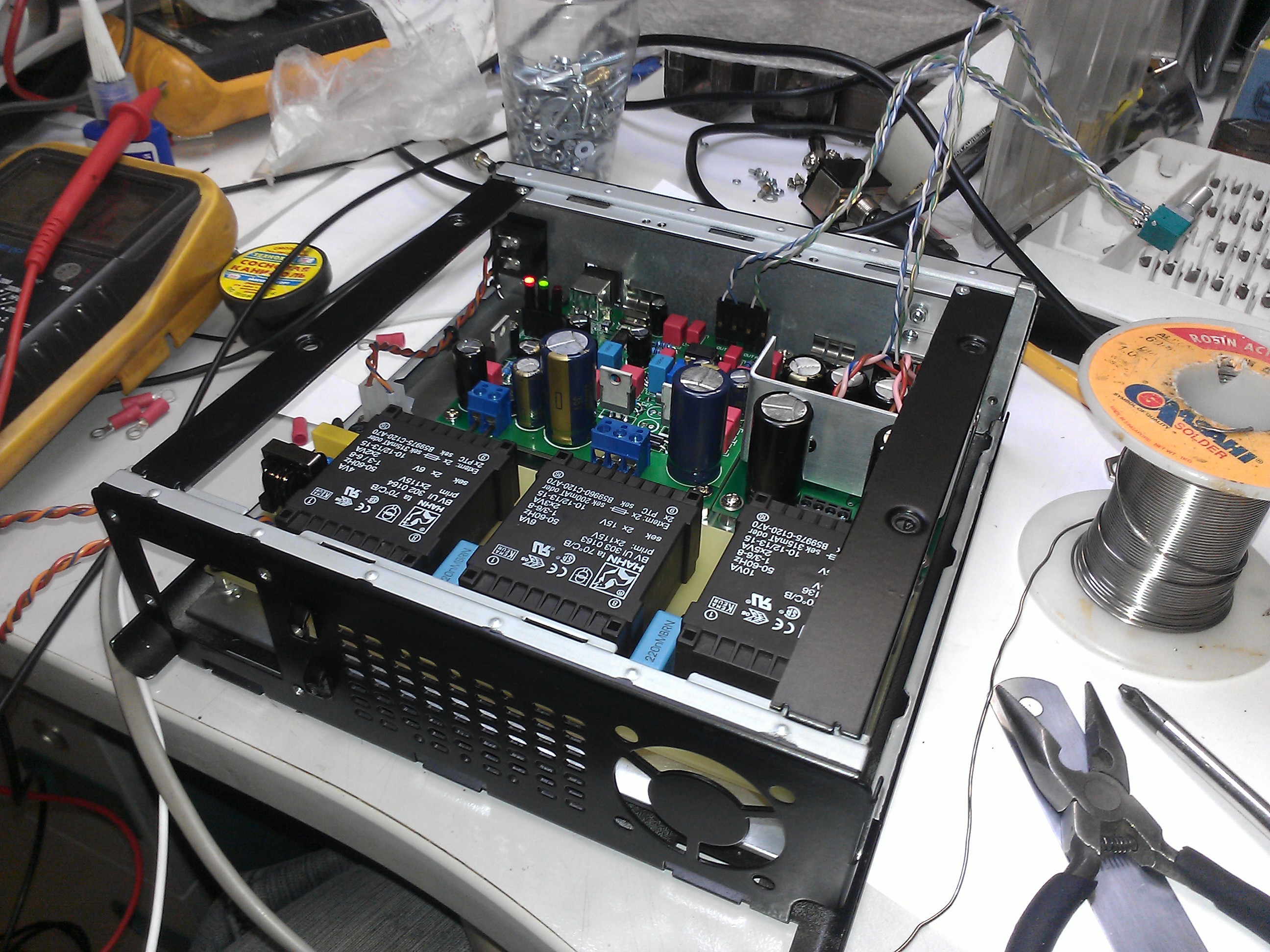

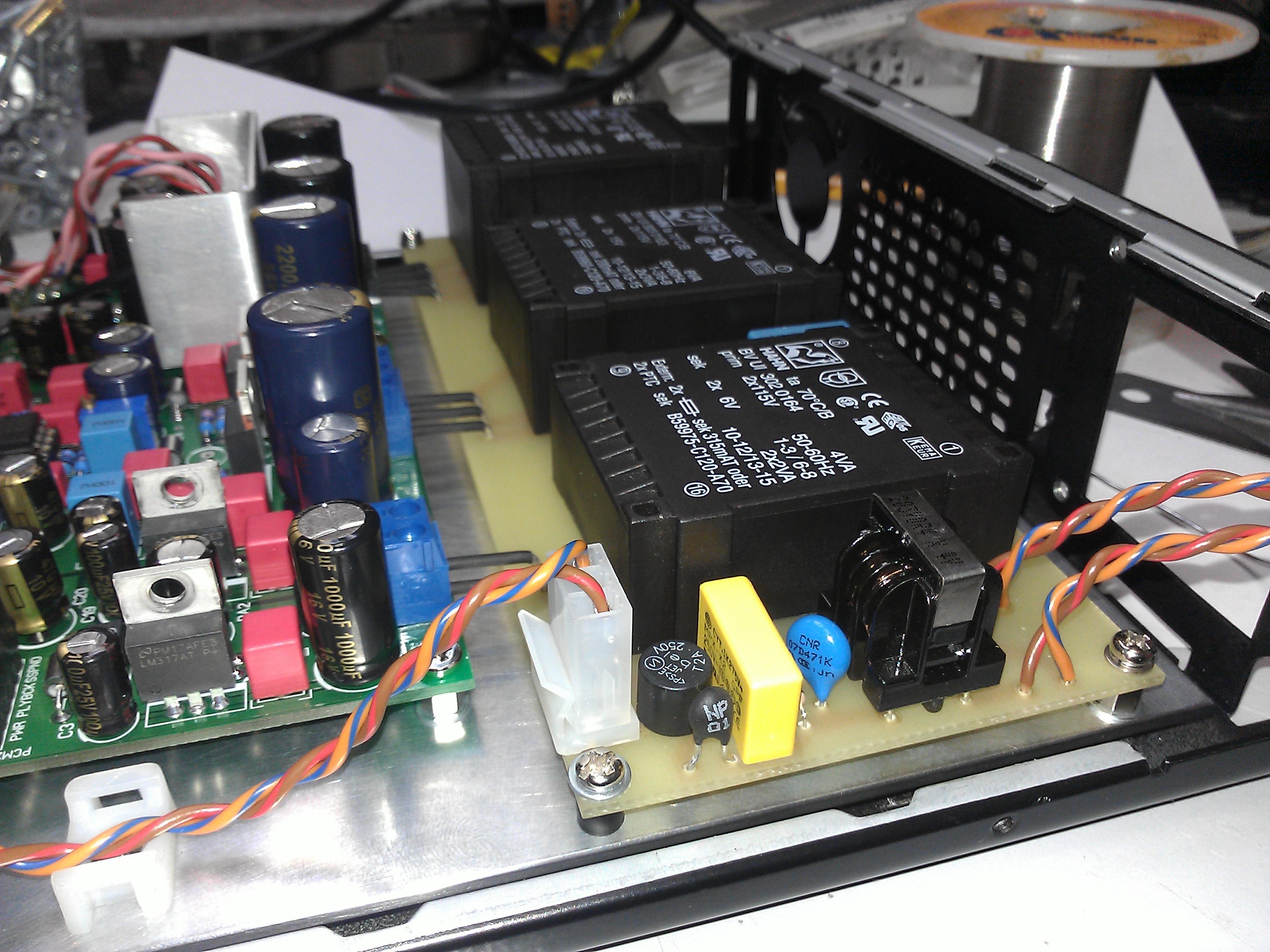

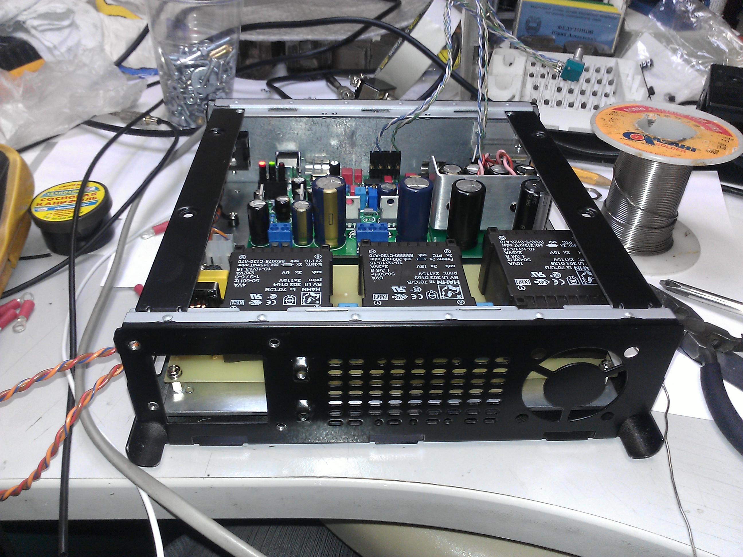

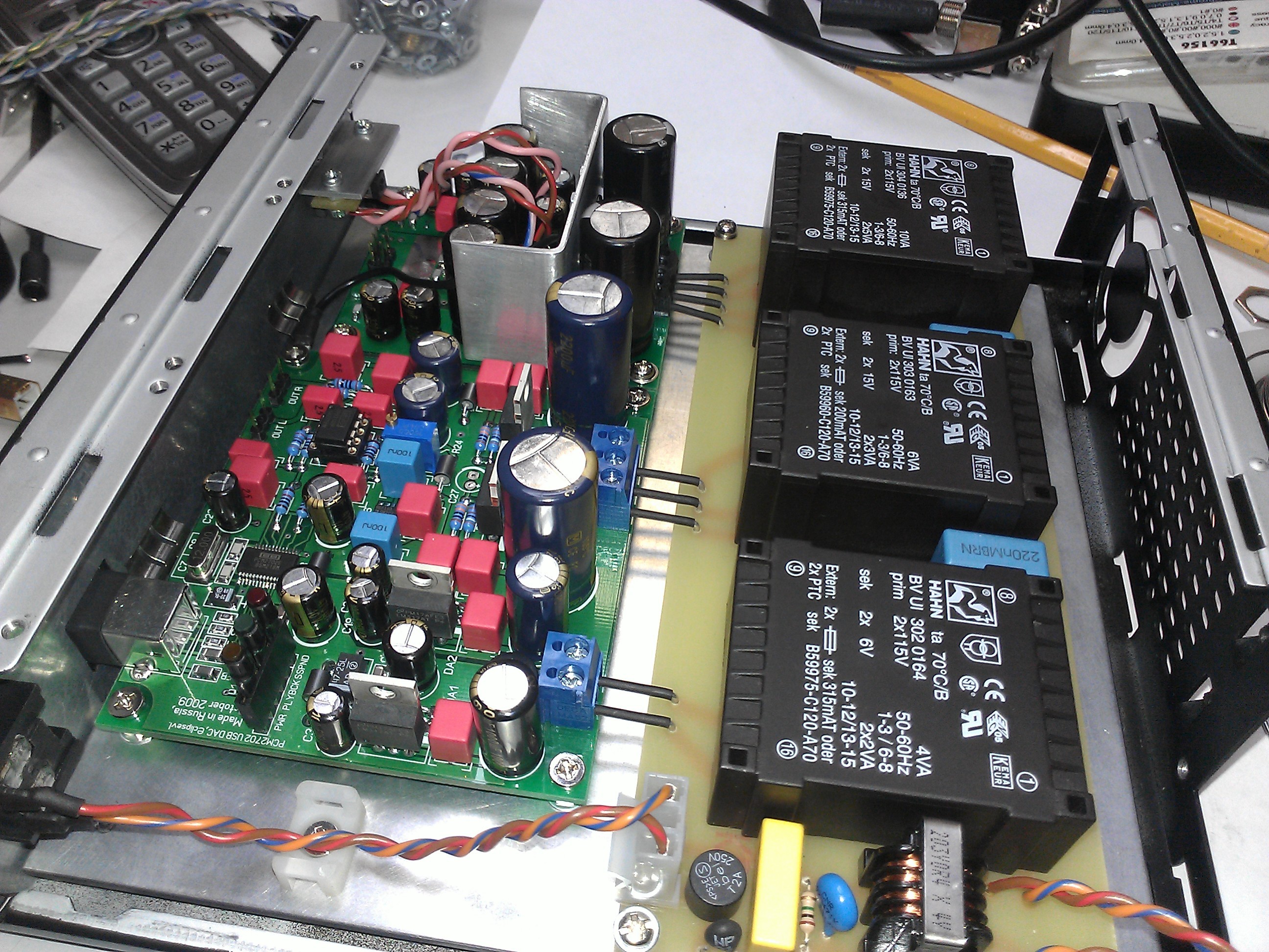

    Собрал в первом приближении девайс. Не судите строго, это первая конструкция в корпусе после 20ти летнего перерыва. В качестве ЦАПы используется 2702 в реализации Эклипса. С ним пришлось повозится, есть ошибки в стабилизаторе и ИОНе. Пол дня убил на поиски причин возбуждения LM337. Пока предварительные фотки. После праздников закончу и выложу финальный вариант. Регулятора громкости не будет, отпал в процессе производства. Были и прослушивания, но о них позже)

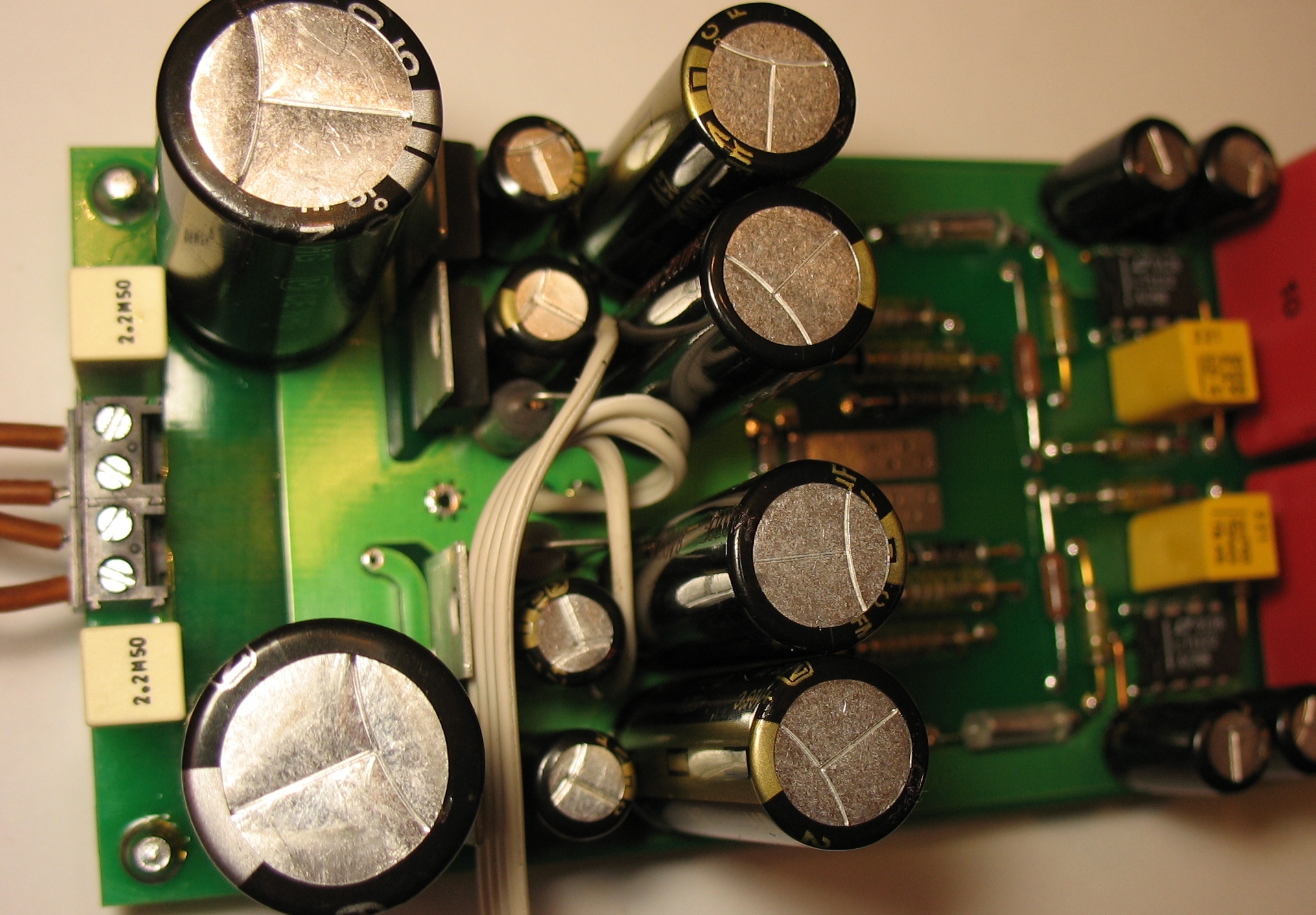

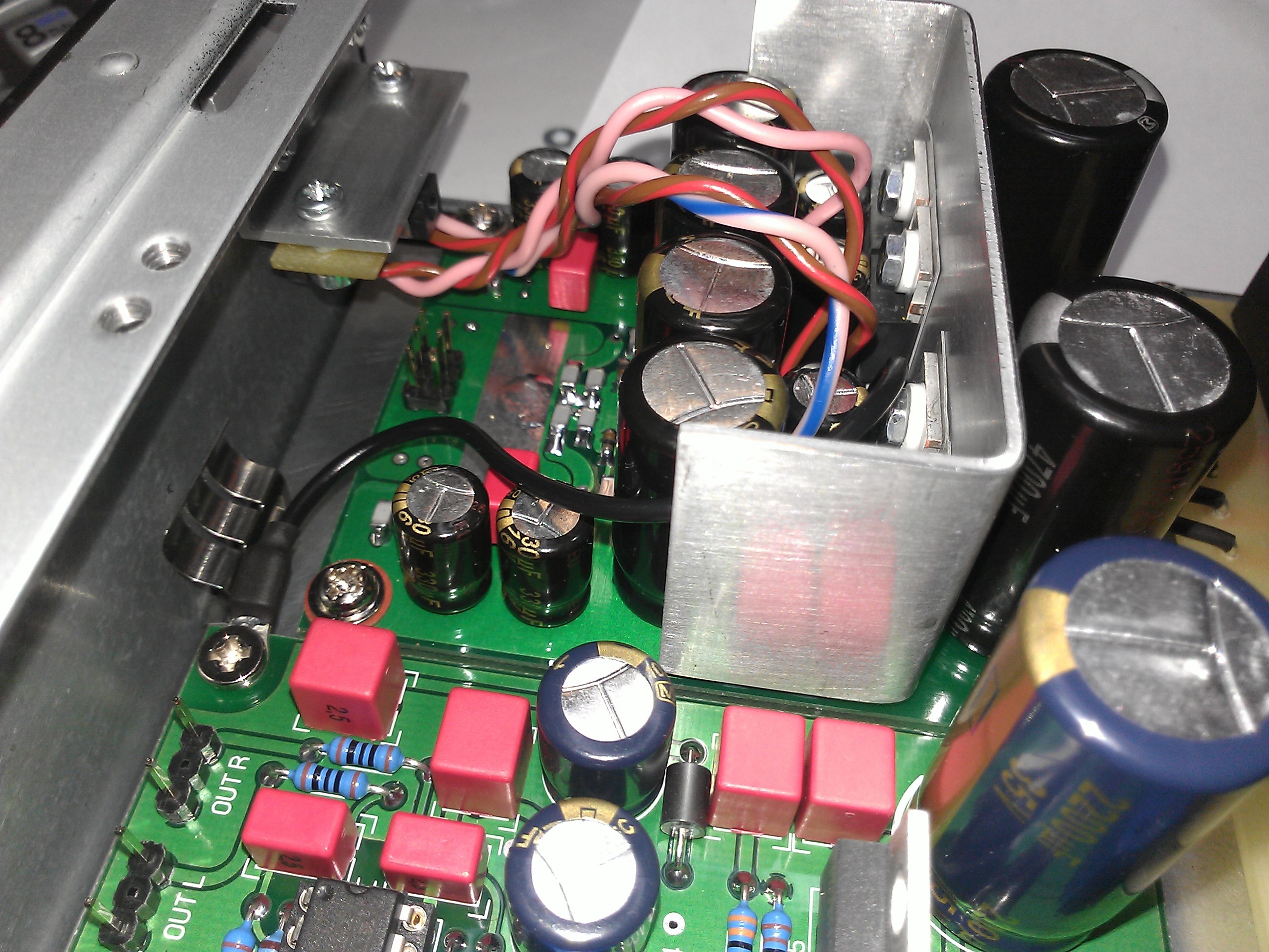

    Завершил небольшую ревизию ПП Bene Gesserit RM. Добавлен снаббер, возможность установки последовательных резисторов не только после, но и до диодных мостов, возможность установки разделительного конденсатора по входу устройства, добавлены дополнительные отверстия для монтажа опорных стоек (по центру ПП), оптимизирована разводка в целом.
    Вчера и сегодня устройство грелось и отслушивалось. Моё прежнее мнение о звучании данного "композита" осталось неизменным и еще более утвердилось.

    А что там делают большие красные конденсаторы?
  20. #759
    Аватар для Denisius
    02.02.2007
    ПИТЕР
    1,585
    По умолчанию Re: the Voice / Bene Gesserit
    Транслируют нужный меседж обладателям источников с потенциалом на выходе.
    Установлены исключительно для демонстрации самой возможности установки разделительного конденсатора по входу устройства.
