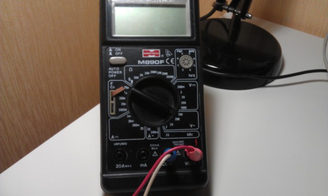

    Вопрос по измерениям.
    Для достижения этой цели можно поступить следующим образом: в каком-нибудь аудиоредакторе сгенерировать синусоиду с максимальным размахом (под 0) и частотой герц 60 (т.к. стандартную 1000 многие мультиметры мерят с большой погрешностью), запустить на воспроизведение по кругу и подсоединив к выходу усилителя мультиметр крутить ручку громкости пока показания прибора не достигнут целевого уровня
    Выставил 2,83 В. на 60 гц. При увеличении частоты растёт показания вольтметра до 4,1 В на 20000 гц. Так должо быть?

    Merstan, Прибор покупался ещё в 90-х. Стоил тогда прилично,но не помню точно.
    Меряет частоту до 20 Кгц.

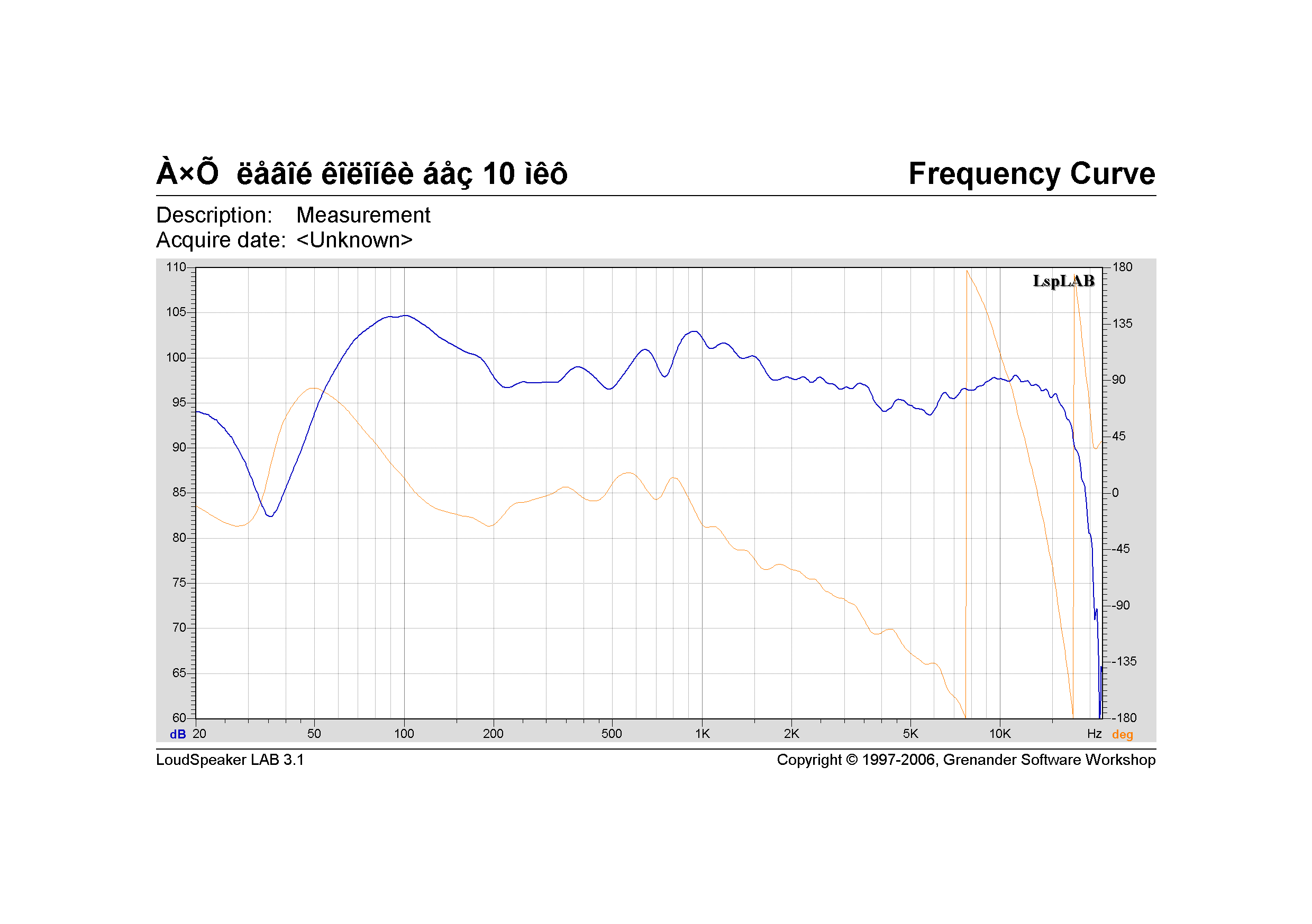

    Сегодня попробовал измерить в режиме Spike Два НЧ.
    Правда фазик не мерял. Вот что получилось.
    Может такое быть.Провал на 36 Гц.
    И как можно понизить пик на 110 Гц?
    Не знаю как оригинальный график прилепить
Название:	LspLAB 3 Print Job.jpg
    Последний раз редактировалось Сергей-2506; 19.12.2013 в 20:41.
    Так всегда происходит почти у всех мультиметров, кроме тех, котрые специально делаются для измерения диапазона выше 400гц. Этим прибором снять TS хоть с какой-то точностью нереально.

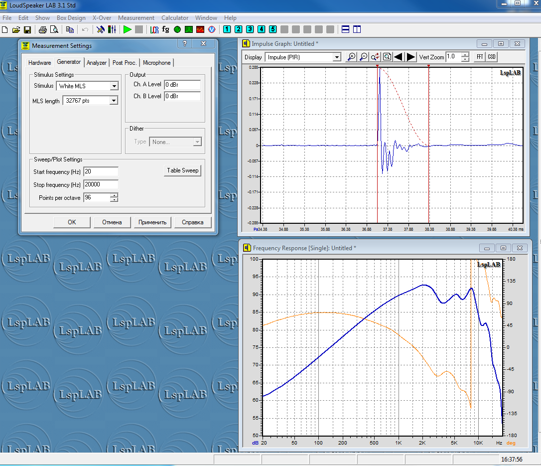

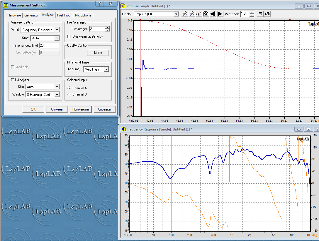

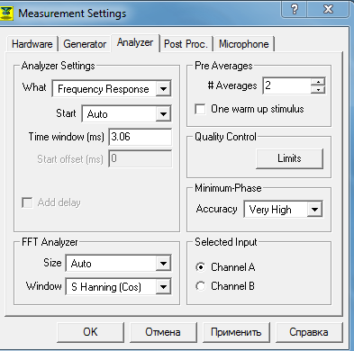

    Уважаемые форумчане! Помогите разобраться.
    Не могу понять, почему у меня на всех
    измерениях различных динамиков идет провал АХЧ с 1-2 кгц?
    Потому как окно очень короткое (Time Window). Правую красную черту на импульсе сдвиньте направо на 5-20мс, в зависимости от необходимости видеть низкие частоты и нажмите FFT. Или задайте большую длину параметра Time Window в мс.
    И еще начальное окно - первый красный маркер лучше чуть левее ставить, а не прямо в точку начала роста импульса.

    По умолчанию Re: Как пользоваться LspLab 3
    Спасибо за ответ.
    Сделал как вы посоветовали.
    Получилось следующее:

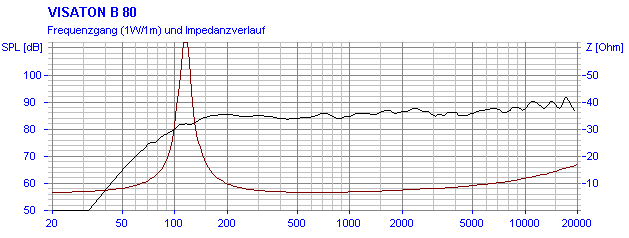

    Здесь АЧХ динамика(который мерим)

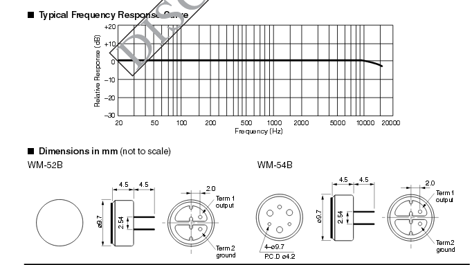

    АЧХ микрофона.

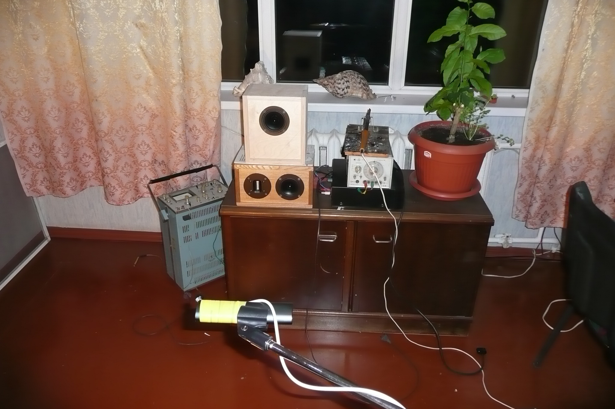

    Сам процесс )

    Тракт усилитель-комп на линейность АЧХ проверял посредством
    осциллографа и генератора.
    Хотелось бы в измерениях АЧХ получить что то похожее
    на заводские измерения динамика(особенно в нижнем регистре)
    Почитайте про измерения в ближнем поле в хелпе программы. Измеряйте на расстоянии 5-8 см по оси каждого дина, а потом сложите графики в проге.

    4,416
    looloo11, микрофон лучше отдалить от платы на 15-20см... иначе будете мерить корпус платы микрофона а не АС...

    18,657
    looloo11, вы измеряете в комнате, а она, чтоб ей неладно было, жутко искажает в следствии сложений прямого сигнала, и отражённого от стен, потолка, пола и мебели. Адекватно измерить можно на улице, подняв колонку и микрофон на несколько метров от земли, при этом в радиусе десятка метров не должно быть ничего.

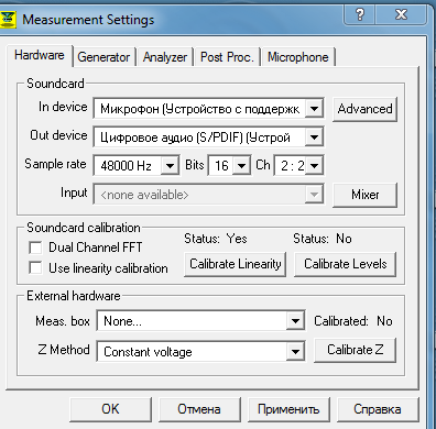

    У меня вопрос: во вкладке Hardware то, что Input - none available. Это как-то лечится на семёрке ? Что интересно на восьмёрке никаких проблем. По крайней мере входы присутствуют, на практике ещё не проверял.
    EUROтрутень, жми на Mixer, ставь automatic и все будет ОК...
    Оставляйте <none available>, нажимайте слово Mixer и выставляйте Input, Output в соответствии с тем, что наверху.

    Alickkk,
    mr-marlen,
    Спасибо !!
