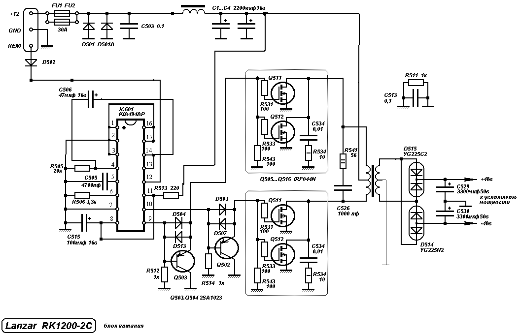

    Цитата Сообщение от Артём
    Serg_D это уже не от автомобильного уся Lanzar RK1200-C. это какаето неграматно урезанная версия , если уж начали урезать, то пусть делают это до конца.
    А помогите разобраться тогда что-где и что еще урезать.
  5. #744
    Завсегдатай Аватар для Артём
    26.07.2004
    1,115
    еще только кондеры на питание самой микрухи поставь электролит+керамика
    А вот само питане меня смущает (общий провод вторички связан с кондерами по питанию) это как? А то другие схемы смотрел там не так.
    Вот обвел что мне не нравится в этой схеме. Так значит еще нужно по питанию повесить электролит, а сколько вешать?

  7. #746
    12.05.2006
    Новосиб
    186
    По умолчанию Re: Импульсный преобразователь в авто
    - Попробовал в качестве эквивалента транса ставил два резистора 5ватт, 5,8ом -последовательно, Т.е. на контакт первого выход первого ключа, далее на контакт второго и первого +12в, Далее на конец второго - выход второго ключа; Ессно для всех проверок и первых запусков использую источник +12в на полтора ампера....Ну а потом цепляю трансы....
    Выходные сбацал новый транс (Уже работает) 100*60*15!!!:twisted: Пока не проверил ского он может одать мощей, тока запустил, на частоте 60кгц, первичка 40 проводов 0,8мм , Да и акум старенький более 30А не даёт, Надо чего нибудь хотябы на 60А, не в машину жэ его тащить...
    Кстати, Мож кто в курсе сколько могут переварить тока диоды кд213а,б,в (10а) и кд2999(20А) в корпусах таблетках без радиаторов ???
  8. #747
    26.07.2004
    1,115
    землю 12в и выхода ПН напрямую соединять нельзя, только через резистор, или вообще не соединять

    Регистрация не подтверждена Аватар для aknodik
    11.12.2005
    1,065
    Серию кондёров С1....С4 составь из 10-15шт по 1000Uf. На выходе ПН установи дросселя порядка 5-10uH. TL494 запитай через кренку на 12 вольт с цепи R5C5 через 2 диода.

    Регистрация не подтверждена Аватар для Serg_D
    06.10.2005
    Челябинская область
    121
    Артем, Тогда как быть с кондерами по питанию С1,С2,C503, а также с диодами D501, их один вывод нужно соединить с землей 12в? И можеш объяснить почему ты убавил обвеску у ШИМа?
    Спасибо.
  11. #750
    26.07.2004
    1,115
    да
    Спасибо.
    она была нужна тогда, когда там была защита
    06.10.2005
    Челябинская область
    121
    Цитата:
    Сообщение от Serg_D
    Спасибо.
    А она у меня на макете с этой обвязкой работает. Ее можно оставить или лучше убрать?
    Спасибо.

    Serg_D оставляй
