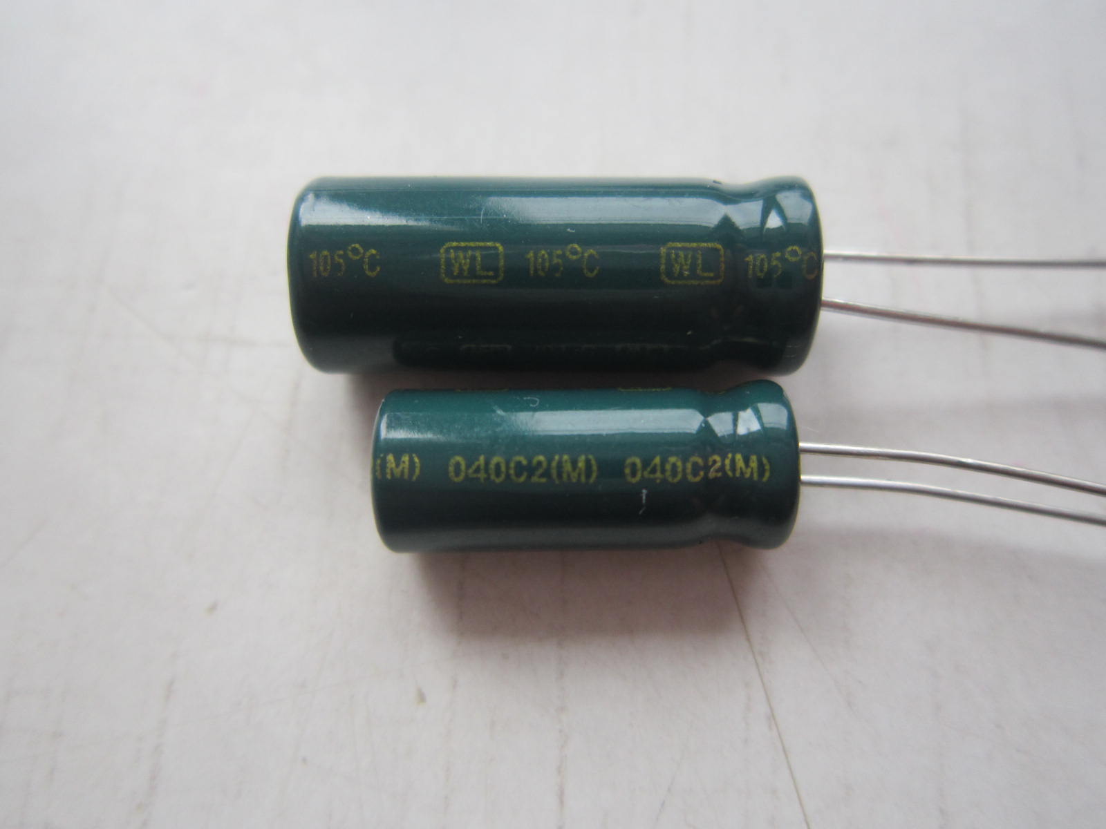

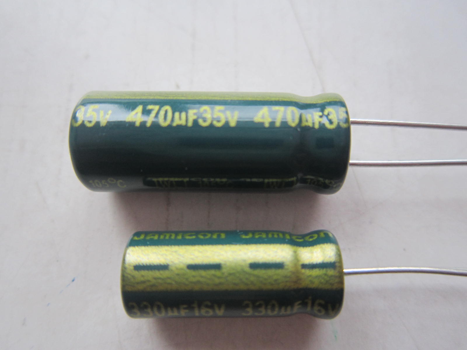

    В качестве блокировочных по питанию в вых каскадах усилителей можно их применять ? С индексом WL в основном применяют в импульсных БП и компьютерной технике. Нажмите на изображение для увеличения.

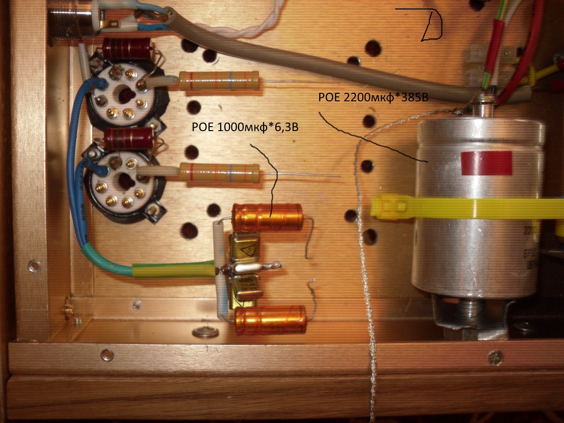

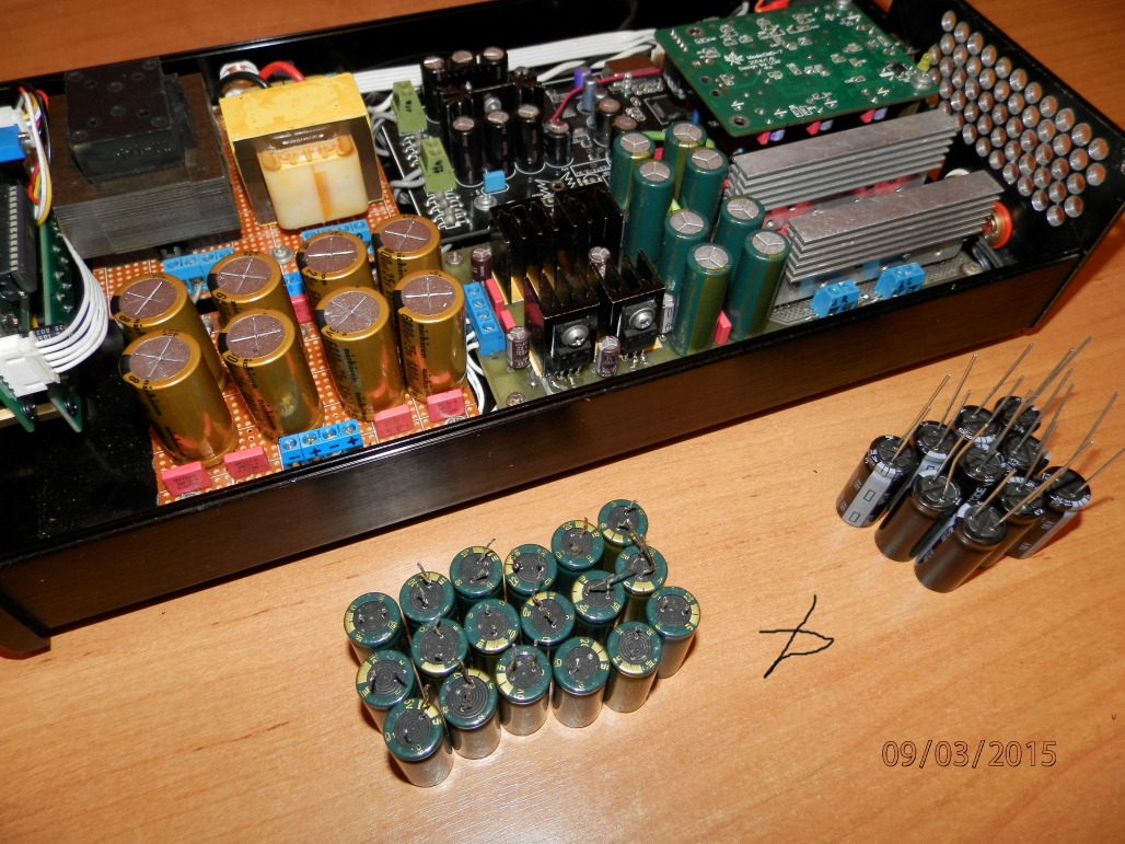

    Заменил их в БП ЦАП на Ничиконы и Панасоники(любитель который теперь слушает этот ЦАП по Ростовом на Дону писал как то,что практически перестал слушать винил).. В шунты первых каскадов лучше тех же РОЕ ничего не смог найти,там те же Ничикон Мюзе(биполяры зеленые..совсем.г...но)...

    сергей дроздов, ROE, FRAKO есть таких же номиналов, у JAMICON WL немного лучше ЭПС, чем с индексом JAMICON ТК, мне интересно другое, есть ли какие то отличия в области применения, или лучше не парится ? Нажмите на изображение для увеличения.
    Потери мерили? На 6,3 вольта электролиты умирают первыми.

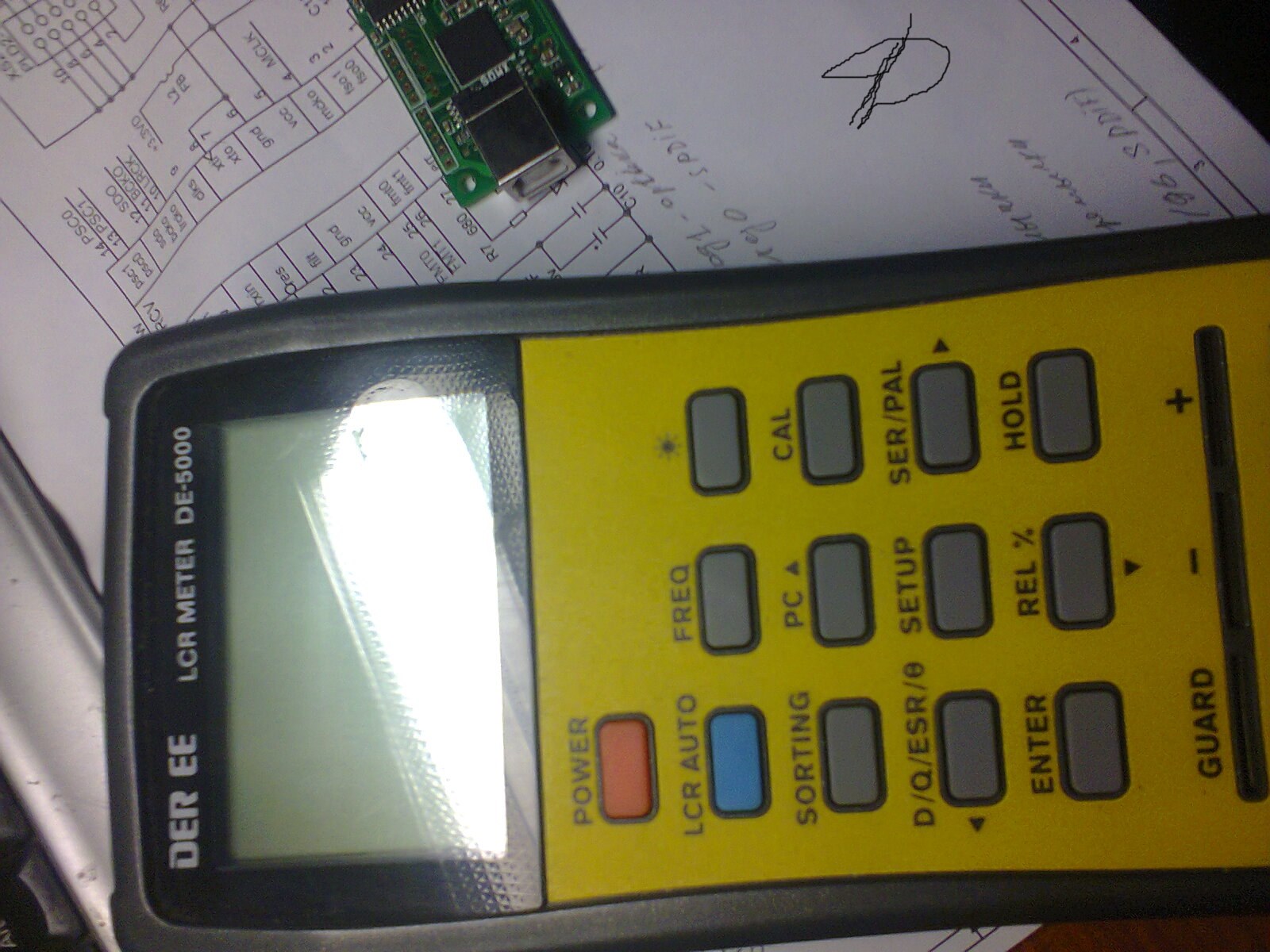

    А по мне "Китайский новодел" умирает гораздо быстрей.. Померяю обязательно когда отработают положенный срок службы..лет так через n...
    Золотые РОЕ уже отлежали свои 20 лет, а, скорее, 30.

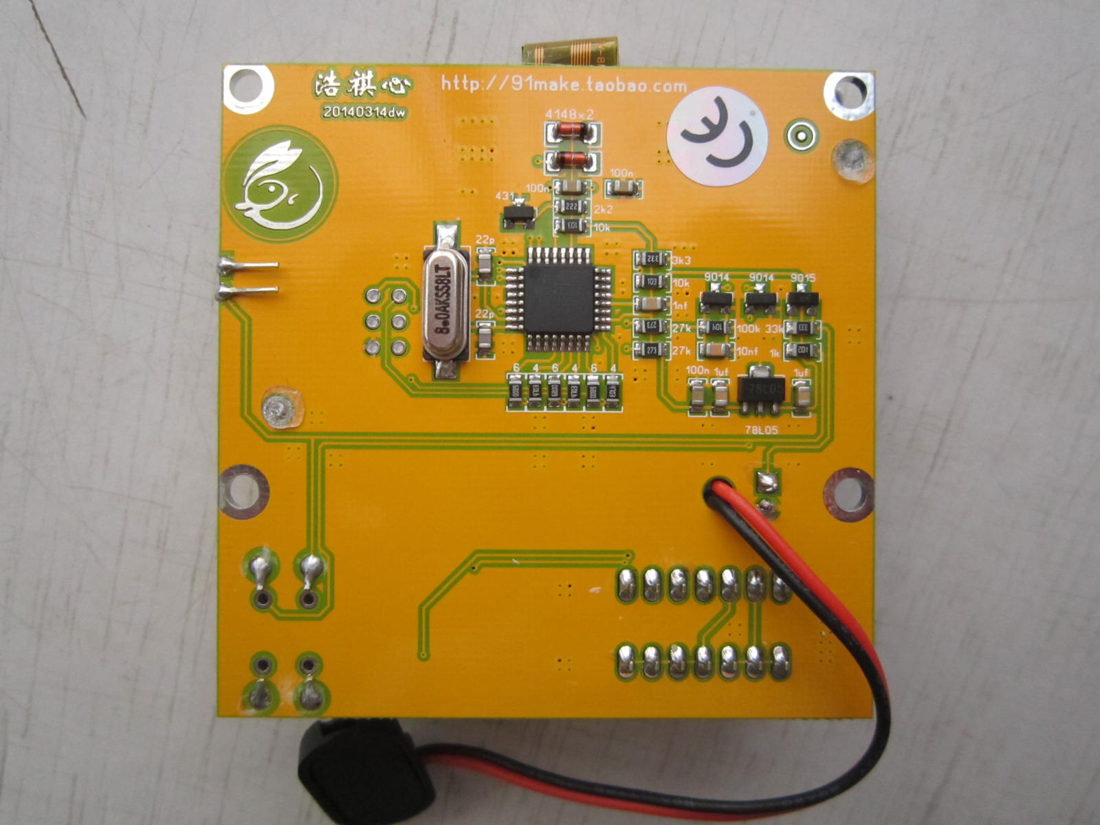

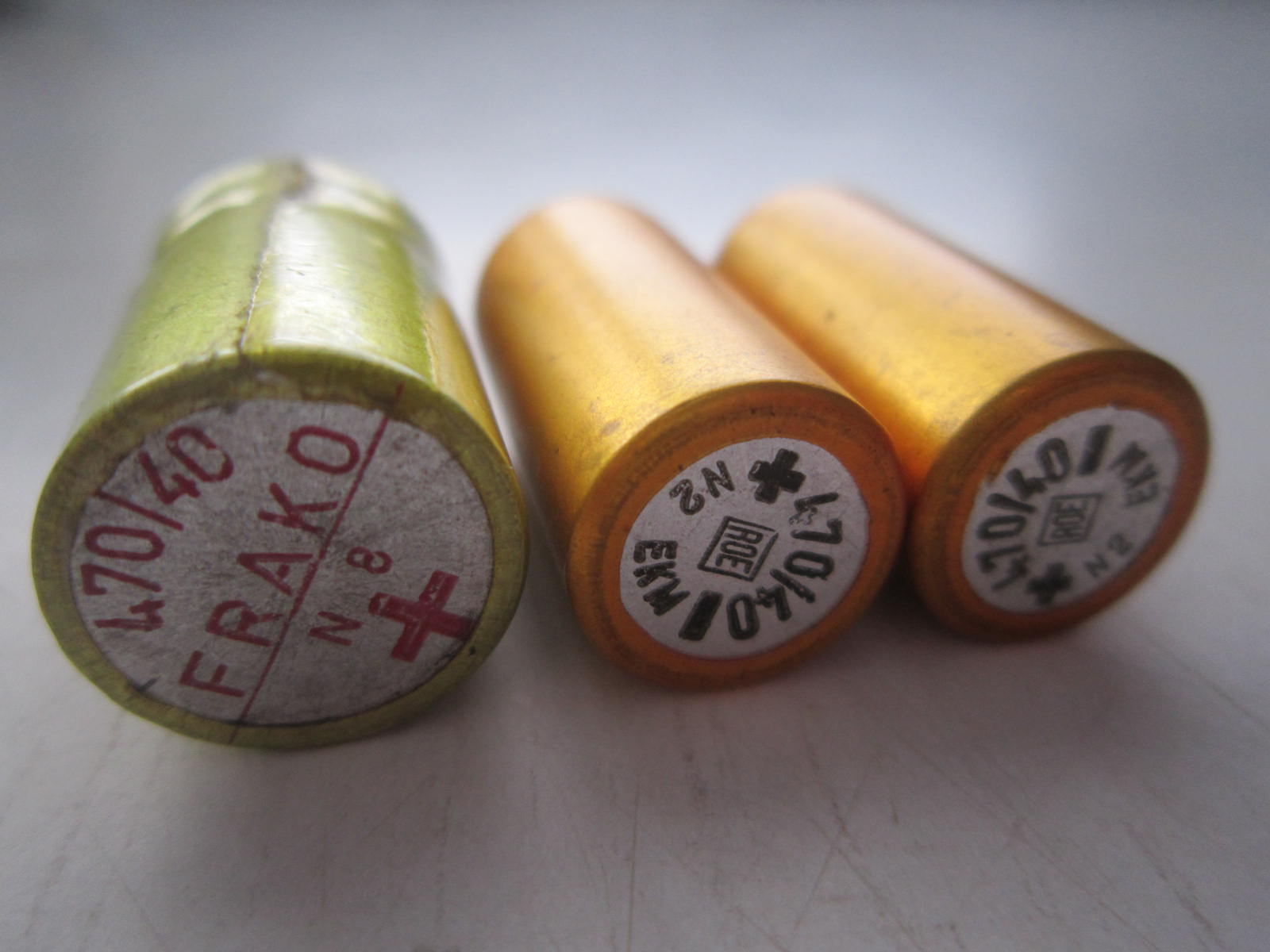

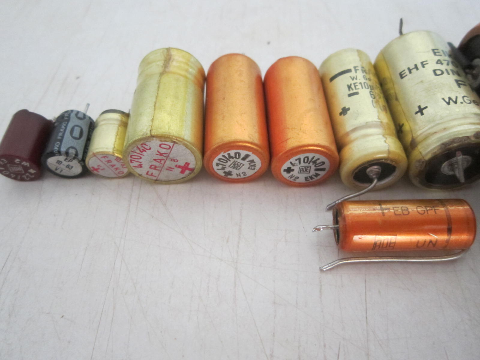

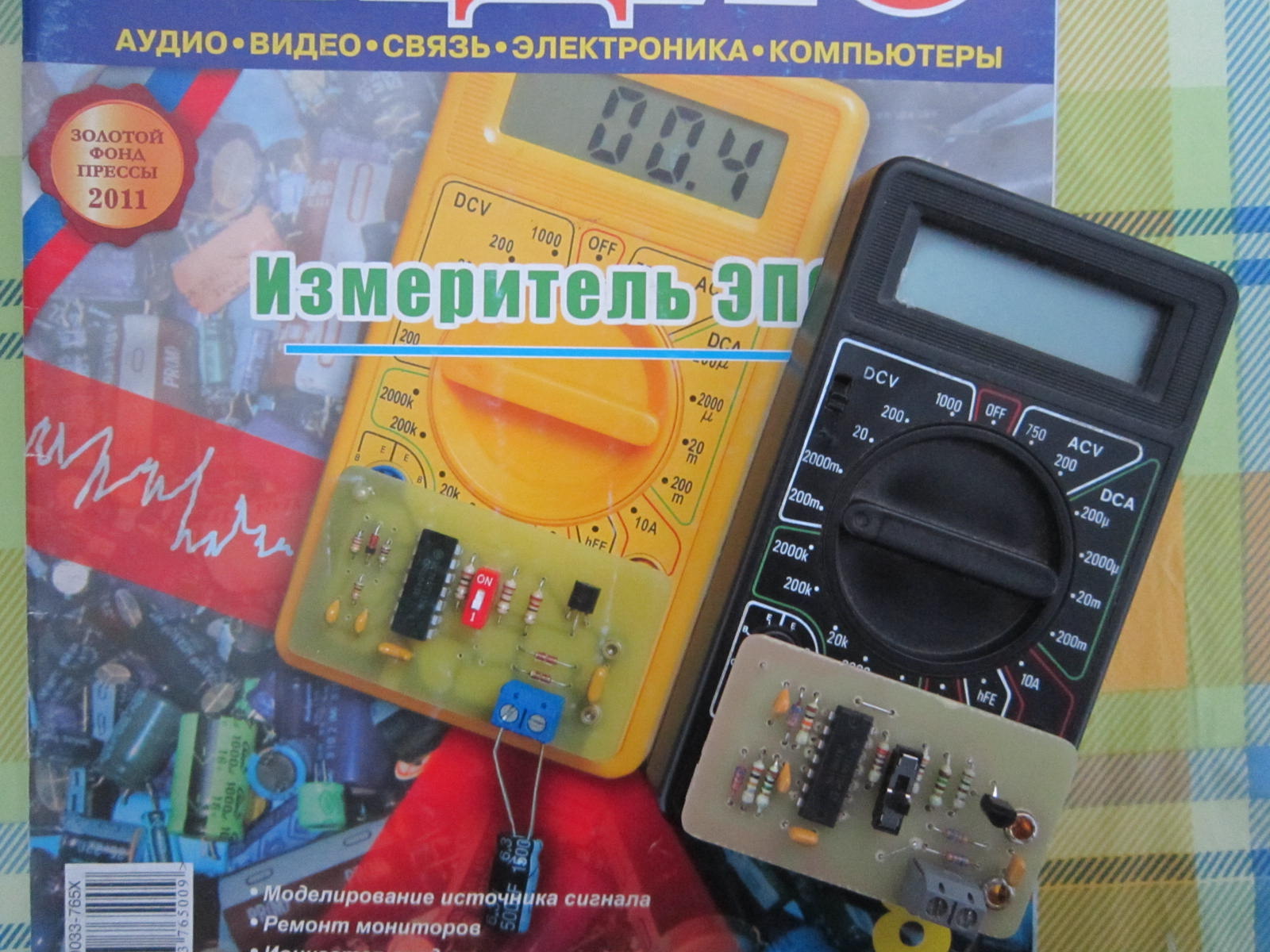

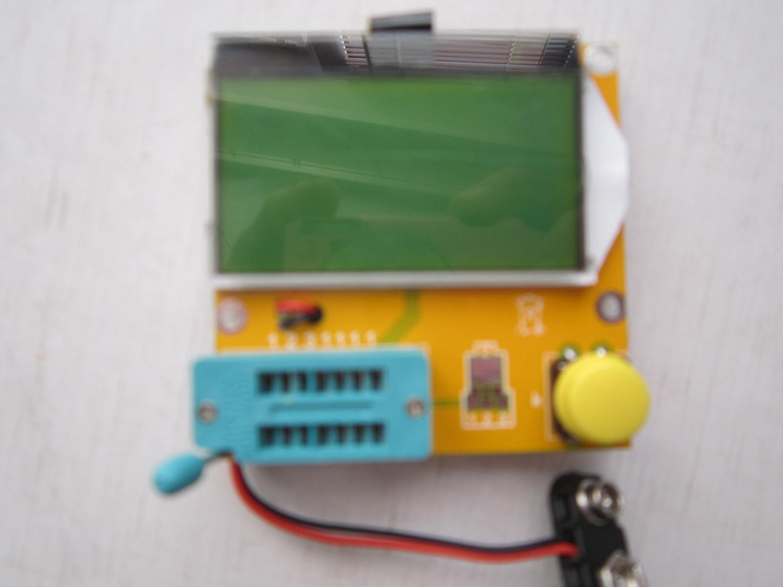

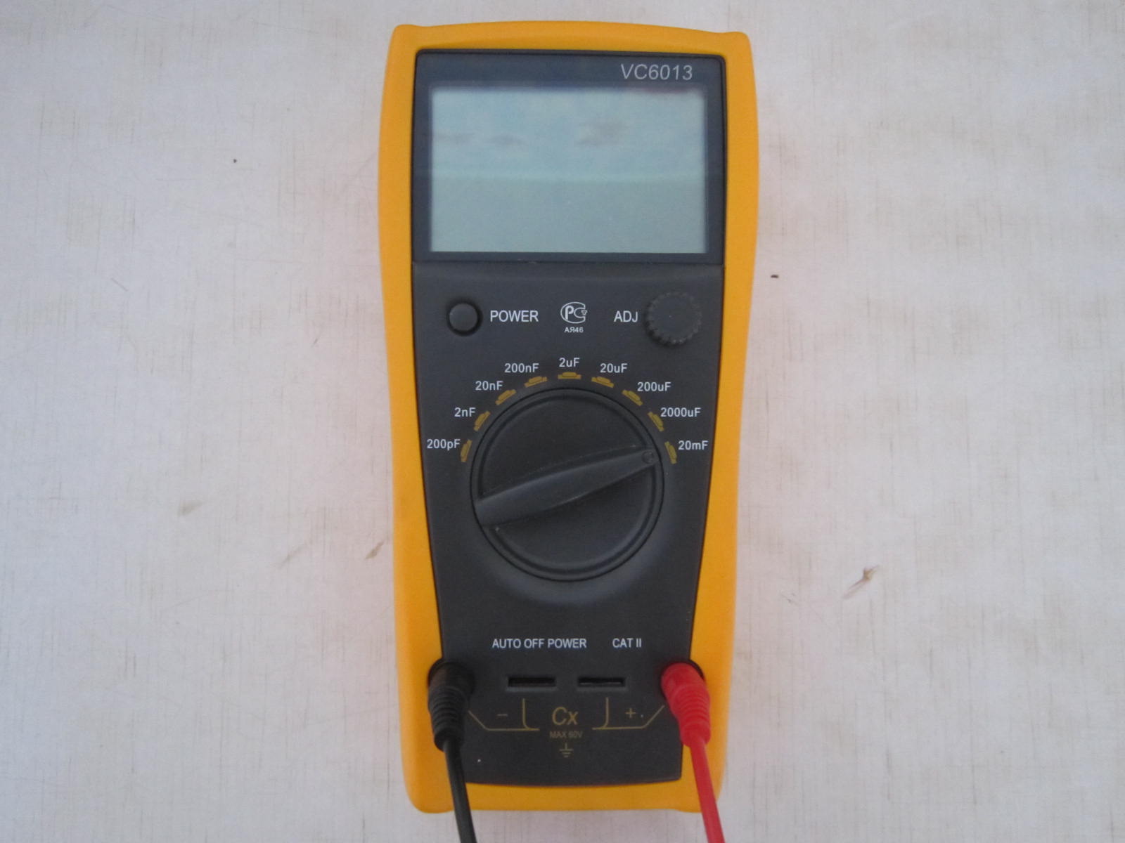

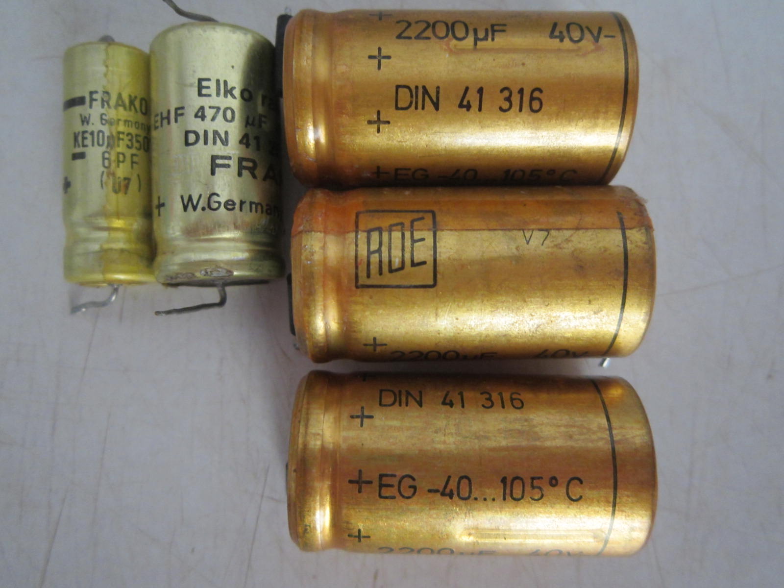

    Мои выпуска 88...90г, стояли в эл-блоках зарубежного - промышленного производства, некоторые работали немного. Ёмкость мерил VC6013, и китайским приборчиком ёмкость - ЭПС.
    FRAKO - N3 1 мкФ.63 В - (1,271...1,365 мкФ/1,7...2 Ом). FRAKO S9 - 2,2 мкФ.63 В - (2,562...2,788 мкФ/1,6...2,2 Ом. FRAKO KE GPF (U8) - 4,7 мкФ.350 В - (5,795...5,912 мкФ/2,8...3,4 Ом). FRAKO EP 10 мкФ.63 В - (11...12 мкФ/1,2 Ом). FRAKO U2 10 мкФ.63 В - (11,6 мкФ/1,7 Ом). FRAKO KE GPF (U7) - 10 мкФ.350 В - (11,6...12,2 мкФ/1,3 Ом). FRAKО EPJ UN 22 мкФ.63 В - (28,5 мкФ/1,6 Ом). FRAKO EPZ W4 470 мкФ.16 В - (562 мкФ/1 Ом). FRAKO EHF N8 470 мкФ.40 В - (516 мкФ/0,09 Ом). FRAKO Elko rauh IA DIN41 257 GPF 470 мкФ.40 В - (516 мкФ/0,01 Ом). 116 j8 ko 47 мкФ.50 В - (51 мкф/0,37 Ом). PH 036 k2 ko 47 мкФ.63 В - (49 мкф/0,5 Ом). ROE EKU T8 2,2 мкФ.40 В - (3,267 мкФ/1,5 Ом). ROЕ TN EBC IA GPF 4,7 мкФ.63 В - (5,35 мкФ/1 Ом). ROE EKU T5 10 мкФ.40 В - (13,5...15,4 мкФ/0,85...1,7 Ом). ROE EK W2 22 мкФ.40 В - (29...31 мкФ/0,43...068 Ом). ROЕ UN EB GPF 100 мкФ.40 В - (108...115 мкФ/0,5...0,77 Ом). ROE EKM N2 470 мкФ.40 В - (501...522 мкФ/0,05...0,08 Ом). ROE DIN 41 316 EG-40...105 гр. 2200 мкФ.40 В - (2606...3220 мкФ/0,2...0,24 Ом). В скобках измеренная ёмкость и ЭПС. Нажмите на изображение для увеличения.

    Где найти справочные данные по допуску ёмкость + ЭПС этих типов конденсаторов.
    Надо мерить приличным измерителем LCR на разных частотах. Обычный тестер емкость показывает, да, но там погрешность очень большая.
    Даже на ваших измерениях видно, что ESR сильно разнится, есть конды негодные. Просто сравните со свежими Хитанами или Джамиконами, что нвйдете.

    Sinometer? Такой же мне продаван втюхивал, а я говорю, нифига, давай Mastech. И Mastech у меня гакнулся через 2 недели
