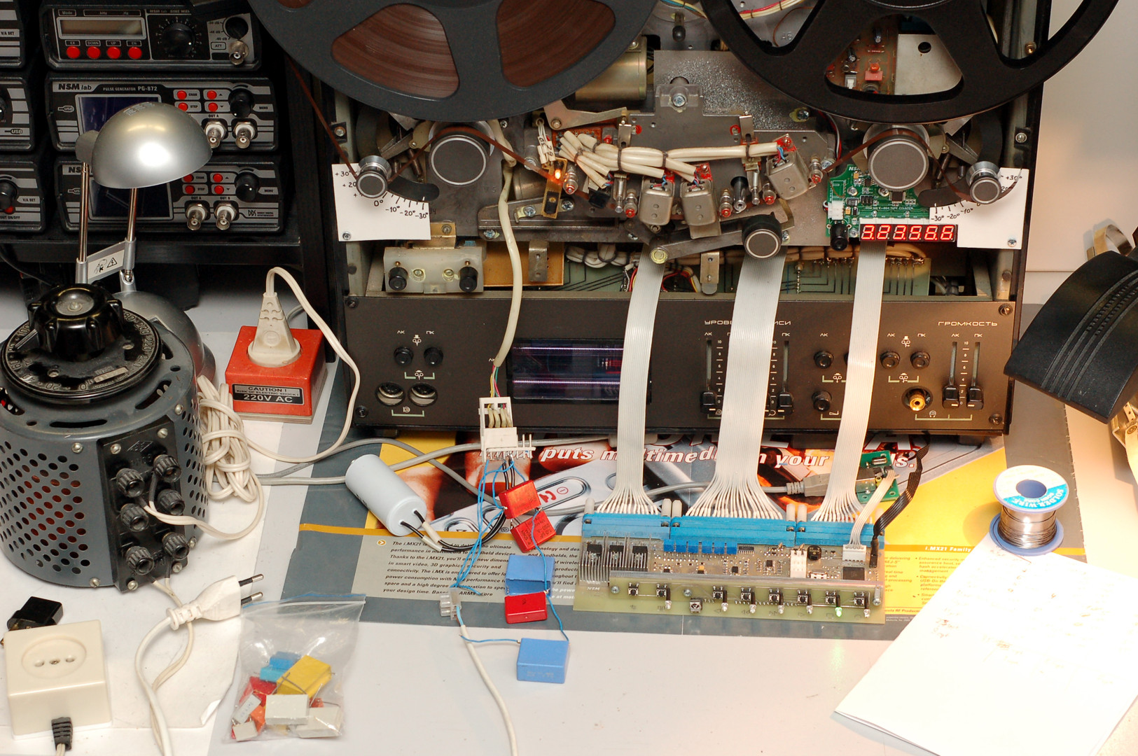

    Проверил зависимость момента двигателей от емкости конденсатора.
    Подающий двигатель (с полной катушкой №27) запитал от ЛАТР-а.
    Включал вручную вместе с включением режима PLAY.
    Напряжение питания двигателя выбрал 55 В, чтобы натяжители не поднимались до второй пружины.
    Колонка 1 - емкость конденсатора.
    Остальные колонки - угол отклонения натяжителя.
    Колонка 2 - мотор №36037 (оригинальный)
    Колонка 3 - мотор №36097 (оригинальный)
    Колонка 4 - мотор №20538 (проточен)
    Колонка 5 - мотор №20561 (проточен)
    Код:
    С/№     36037 36097 20538 20561
    6.0 мкФ -12°  -12°  -22°  -19°
    6.5 мкФ -8°   -9°   -15°  -14°
    7.0 мкФ -7°   -6°   -11°  -9°
    7.5 мкФ -6°   -5°   -7°   -6°
    8.0 мкФ -5°   -4°   -2°   -5°
    8.5 мкФ -7°   -6°   -1°   -4°
    9.0 мкФ -8°   -7°   -1°   -5°
    9.5 мкФ -9°   -8°   -3°   -6°
    10  мкФ             -4°   -9°
    Индукт. 290   296   280   302 мГн
            143   145   140   150 мГн
    С_опт.  8.0   8.0   8.5   8.5 мкФ
    Результат неожиданный. Для проточенных двигателей оптимальная емкость оказалась на 0.5 мкФ выше.
    При этом их индуктивность практически не отличается.
    С оптимальной емкостью проточенные двигатели обеспечивают точно такой же момент, как и оригинальные.
    Но гудят при этом заметно меньше.
    В новом БП конденсаторы планирую впаивать в плату и набирать их из пленочников, чтобы можно было проще подбирать емкость. Кстати, на перемотке, когда к двигателю прикладывается 100 В, на конденсаторе при свободном вращении двигателя 198 В переменки, т.е. около 280 В амплитудного. На 250 В не пойдут, надо на 400 В.

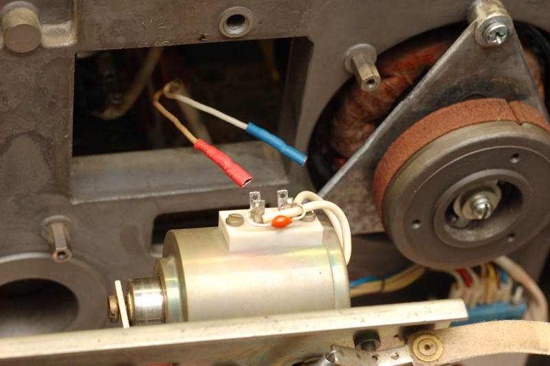

    Постоянно меняя двигатели, понадобилось снять тормоза. Но в Э-004 электромагнит припаян намертво. Сделал как в Revox - поставил ножевые клеммники. Хорошо, что размеры ламелей сохранили как у оригинала. Пришлось их только очистить от припоя.
ID:	362678 Нажмите на изображение для увеличения.

    ---------- Сообщение добавлено 12:55 ---------- Предыдущее сообщение было 12:44 ----------
    Цитата Сообщение от jd69 Посмотреть сообщение
    Лишь бы по запарке теперь полярность не попутать
    Это да. Увы, диод установлен на самом электромагните, что делает его полярным. Сначала хотел поставить какой-нибудь двухконтактный разъем, но потом решил сделать так, как в оригинале.
