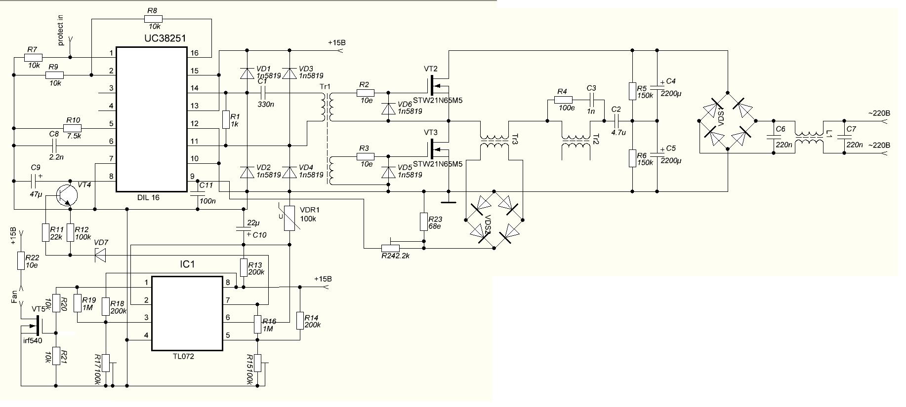

    Выкладываю ПП управления. На ТЛ072 реализовано управление обдувом и аварийная остановка в случае перегрева, схему полную выложу чуть позже.

    Как и обещал, выкладываю полную схему того чего развел на ПП, вторичные обмотки на схеме рисовать не стал.Shema.rar
    На 3525 не нашёл , но реализ. была без повторителей , почему нельзя того же самое сделать с 3825 хз , видимо только он всё и знает .
    Вот этот момент не понял, что нельзя на 3825? Изучая дптащиты на 3525 и на 3825, обнаружил, что выход у них одинаковый, только у 3825 мощнее.
    а в динамике грузим вторичку на 0,75А! ну 3825 так в принципе могёт это пережить , только рез затворный помощней .
    Помощнее, в плане рассеиваемой мощности? Тут думаю 0,5-1Вт будет достаточно

    Цитата Сообщение от Zvik Посмотреть сообщение
    Нет, 2КВт мне много будет, трансформатор считал на 1,5КВт.
    разница небольшая , схему открыть не смог
    мощнее значительно , но 1,5квт без доп раскачки не советую , реализация Москатова на 500вт не больше .
    ващето я про диод шотки во вторичке , Старичок правильно сказал , диод стоит видимо для ограничения отрицательного заряда на затворе , но у Евгения шим скорей всего и перезаряжать отрицательный заряд затвора возможно коротким положительным импульсом полная ж.. но кушает такой вариант многовато , динамическое сопротивление диода ом 10 и затворный рез 10ом .

    Странно что вы не смогли открыть схему, рисовал в сплане 7ом, выкладываю картинкой.
    Тогда проще вернуться к 3525 и не мучить 3825. Опять пошел рисовать ПП.
    И возвращаясь к начальной схеме, пост 7480 страница 374, не понятен обвес 3525 1,2 и 9 ноги, ОС самого ОУ ошибки и не более того, смысл данной обвески?

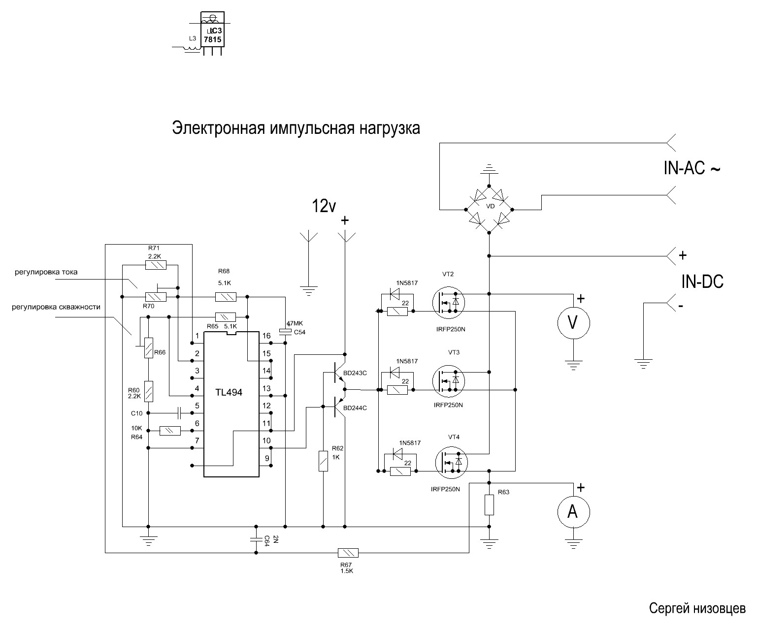

    Здравствуйте всем. Как давно я здесь небыл аж соскучался.
    Вот ,чтоб не создавать новую тему спрошу здесь. Я собираю электронную импульсную нагрузку и вот хочу у вас спросить что еще необходимо добавить в схему ? Нужны ли гденибудь в схеме дросселя ?
Название:	Электр импульс&#10.JPG

    Цитата Сообщение от Sergei Nizovcev Посмотреть сообщение
    Здравствуйте всем.
    Здрасте... Судя по схеме фазовый УНЧ в шкафчике лежит?
  21. #7560
    Старый знакомый Аватар для Sergei Nizovcev
    20.05.2010
    Архангельская обл
    666
    Да нет он так и лежит на столе весь перепаяный но досихпор гоняю иногда . Я фазовый хотел собрать на одной плате в месте ИИП но не как руки не доходят.
