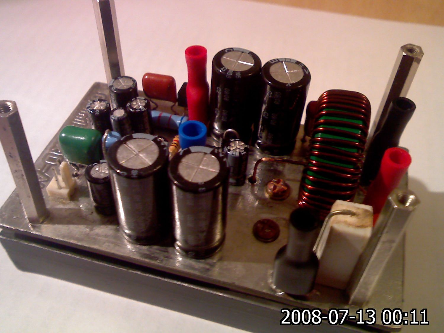

    По умолчанию Re: D class для саба.
    Цитата Сообщение от tima_99 Посмотреть сообщение
    О, млин!!! модняцко вышло, в смысле "под серебро".
    Плата - то что надо!
    Работает?
    Скудненький пост, напишите хоть что нить. Или только что спаяли?
    Работает. Пока, что характеристики не мерял но КПД поразил меня. При питании +-26В и выходной мощности 30Вт RMS(4Ом) усилитель работал без радиалора, а температура транзисторов на 2 градуса выше комнатной. Бас упругий, очень понравилось. На широкой полосе чувствуеться значилельное искажение верхних частот из-за гиганского DT. Одним словом дубовый сабовый D-amplifier! Респект Королькову.

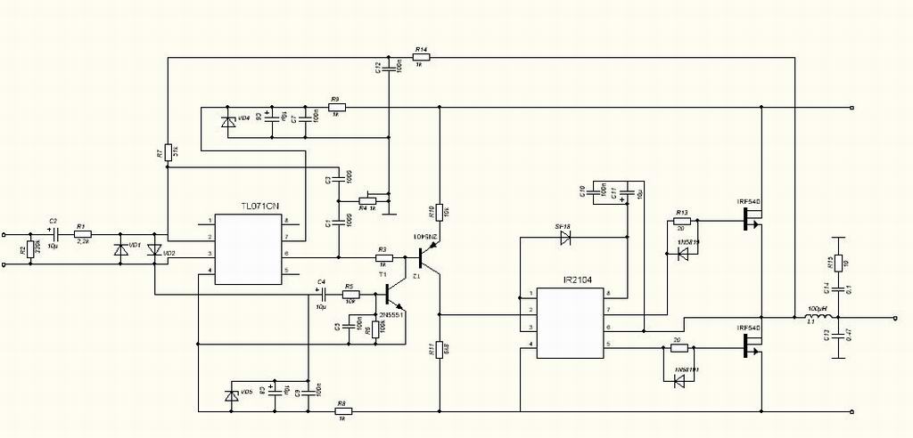

    Вопрос Re: D class для саба.
    Уважаемые друзья, прошу помощи!
    Мне нужно 8 экземпляров сабовых усей на 150-200 Вт. Цель:
    1) минимальная стоимость
    2) НАДЕЖНОСТЬ И ПОВТОРЯЕМОСТЬ И ПРОСТОТА СБОРКИ - это самое важное! то есть не сложнее утюга!
    Поэтому взял за основу схему ИРФ, но изменил драйвер! как видно - все элементы самые что ни есть дешевые, включая TL071CN "тормознутый" для частоты 70-100кГц специально воизбежании критичности разводки. Работать это будет на 2 Ом (2 Х 75ГДН) бандпасс.
    Прошу проверить плату на наличие ошибок и указать элементы и их номиналы, которые нужно изменить для частоты 70кГц.
    Если плата работоспособна, приступлю к печати.
    П.С. Прошу не говорить зачем, почему и т.п., я не собираю на ЛМ311 лишь потому что критична к печати и монтажу, благодаря ее скорострельности.
    Всем кто откликнется буду очень благодарен!!!
    lm311+2104, компаратор в дифф. режиме, oc по UcD, проще и надёжнее не придумать.
    зы: никогда не думал, что 311 - "скорострельный" компаратор.

    Согласен на счёт LM 311 + IR2104.Мощи маловато для двух Динов,200Вт на каждый, в пике 350вт держит один

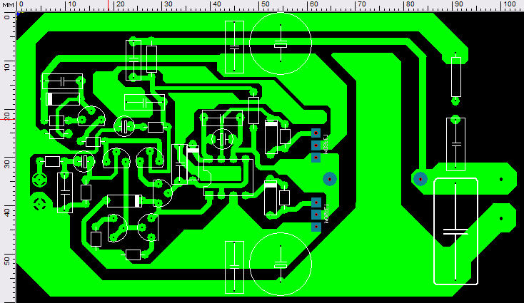

    Посмотрите на печать. Это "рал-ник" не смд. Обычные транзисторы, драйвер. как разведена?
    Сегодя устраивал "Паленику" тесты на живучесть. Коротил, низкоомную нагрузку подключал, наработка на отказ так сказать. Все испытания от выдержал с честью. Подключал на широкополосную нагрузку и удевился...звук очень приемлимого качества (до UcD не дотягивает чуток).
    Молодец! Очень здорово получилось!!!
