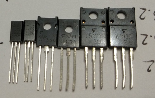

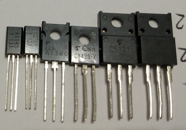

    Дык в том то и дело) В цапе есть тошибы из чипа, в выхлопе - явно паленые тошибы из чипа - но выхлоп лучше гагарина\рогова на мой ух. Может там и есть какая-то в общем и целом едва заметная грязька(но выхлоп впринципе не самый идеальный по измерениям). Мне вот мерить нечем, а на слух вроде неплохо) У меня уже интерес как же здорово должно быть с оригиналами тогда
    НА-61 если вы правы у меня вообще на всем паленом собран) Хотя к нему есть вопросы, но я даже понять не могу в чем, может даже и не к транзисторам)
    ---------- Сообщение добавлено 20:55 ---------- Предыдущее сообщение было 20:39 ----------
    Вот на чем я НА-61 собрал))) Эксперты?

    С3423 левый, ставил такие в повторители, по сравнения с оригиналами обрубил бас, подстегнул СЧ/ВЧ. Про остальные сложно сказать.

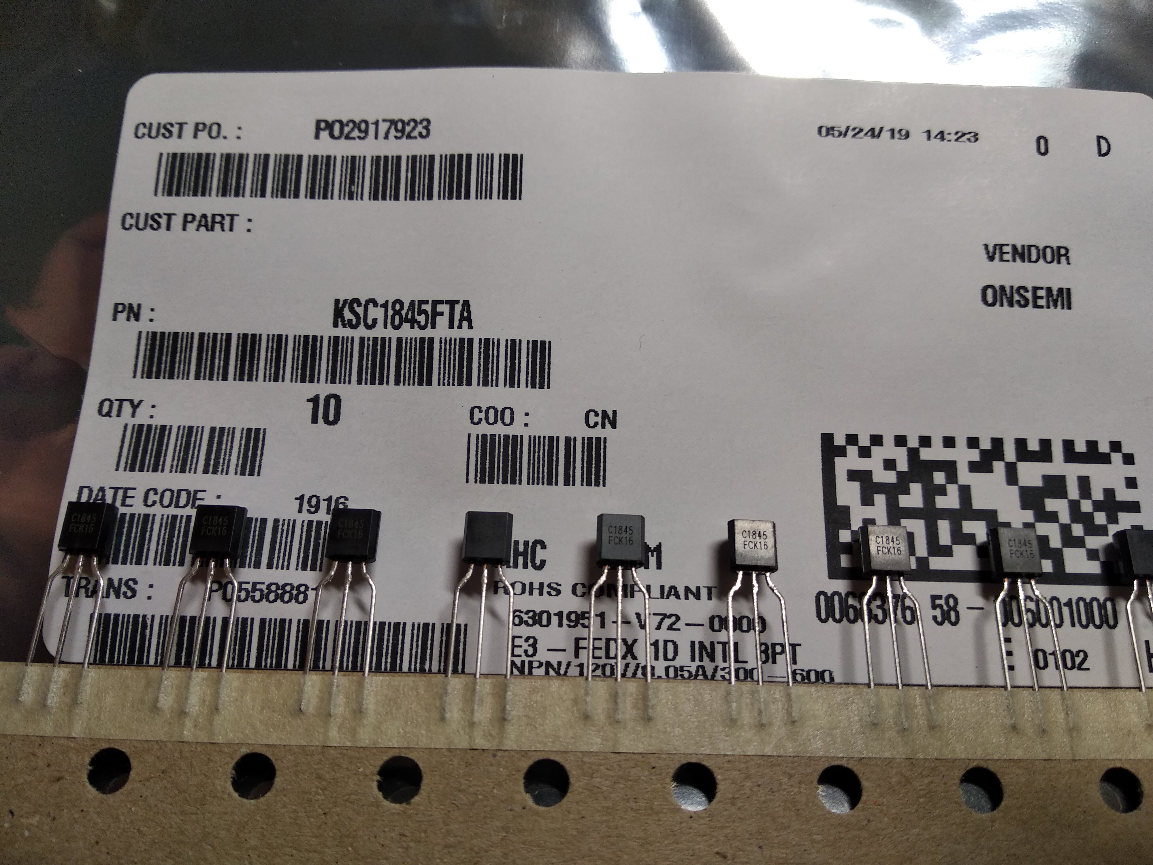

    Магнитящиеся выводы у мелочевки далеко не всегда признак левака.
    Вот, например, приобретенный на arrow транзистор KSC1845FTA. Выводы к магниту липнут. И все же оригинал.

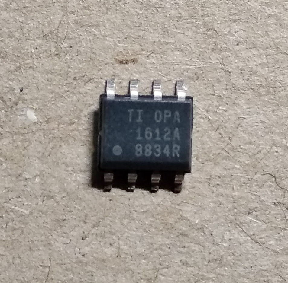

    У меня в SMSL SU-8 стоят такие, но только OPA1612 они с одной серии SoundPlus что и OPA1642.
    Все ОУ от TI что я покупал с грязновато-желтоватой маркировкой, с белой не попадались.
    Ваши явно на левак смахивают, китайцы старались как можно больше информации уместить, чтоб не вызывало подозрение.
    Хотя у меня есть ЦАП с OPA1642, вечером открою и сфоткаю их.

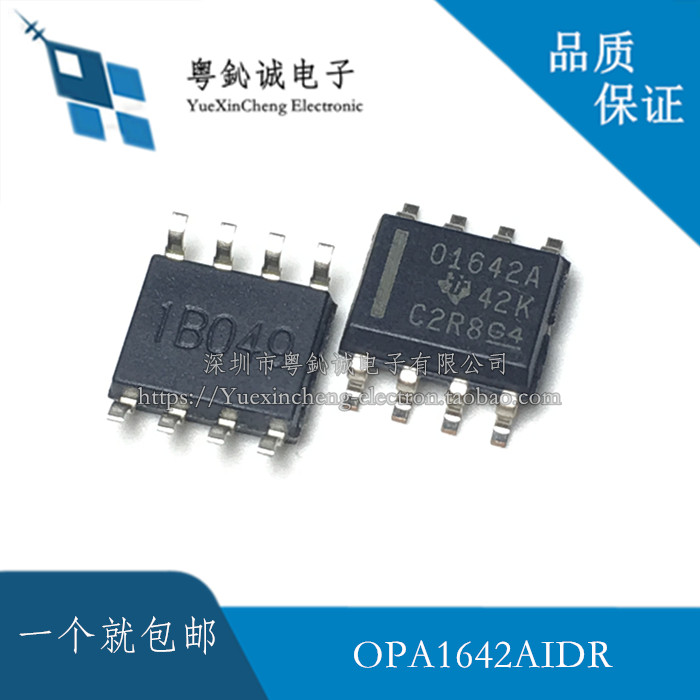

    Цитата Сообщение от aaaaa Посмотреть сообщение
    может ли сие быть признаком левака?
    Значит так, идем на таобао и изучаем ассортимент
    Вот такое продается за 3.50 юаня ($0.5)
    Вот такое продается за 5 юаней ($0.71)
    Ничего не узнаете? Стиль маркировки и буквы на пузе?
    Как вы думаете за такие деньги будет оригинал при цене у производителя в почти доллар за шт. от 1000 шт?
