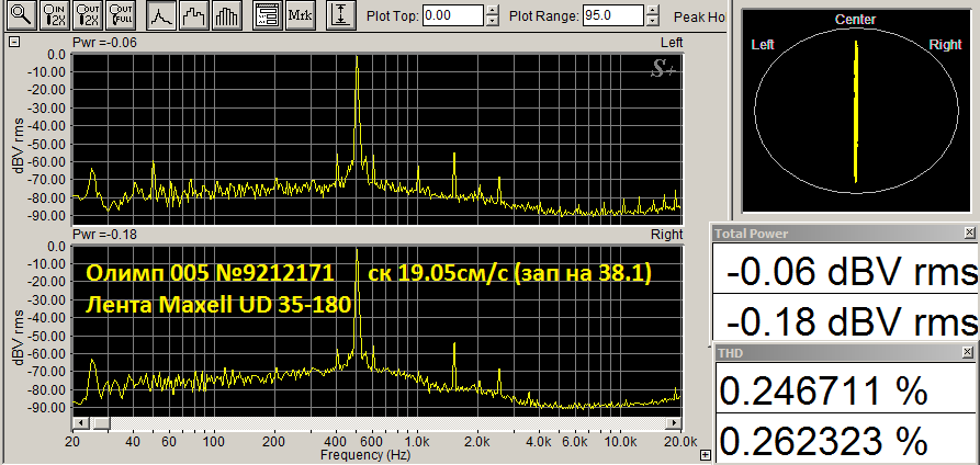

  12. #7451
    03.08.2005
    Киров
    6,162
    До 0 дБ все зеленые светодиоды
    +1 +2 +3 дБ желтые светодиоды
    +4 +5 +6 дБ красные светодиоды
    Примерно так, при условии, что ном уровень 320нВб/м, тогда на современных лентах при +4дБ THD~ 0.5%, а 3% получается при +8-12дБ (в зависимости от ленты, скорости, голов и т.д.) эти 3% на пиках не слышны, а ухудшать шум на 6дБ уже расточительство.
    ЗЫ записи, "сырые" - не прошедшие компрессию в миксе, звучат очень натурально, хоть уровень летает больше +10дБ и шум не слышен "причесанные" уже так не попишешь - их только в желтой зоне держать и пики не выше 7-8дБ))
    вот даже Максел УД +7 держал, а ему лет как некоторым тут)))))
