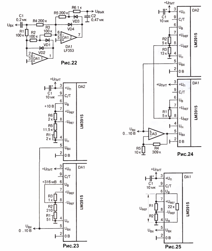

    Вот схема, предложенная Leoniv, индикатора уровня магнитофона.
    Он предлагал и рассматривал сделать видимое окно индикации больше "стандартного" видимого окна индикации.
    Предлагаю рассмотреть 2-а варианта прошивки и два варианта схемы.
    Для 30-и светодиодов, которые помещаются в "стандартное окно" индикатора магнитофона (без переделки видимого окна индикации),
    Для расширенного варианта с количеством светодиодов больше, чем 30-ть штук (как предложил Леонид, с переделкой видимого окна индикации).
    Только в схеме индикатора применить микроконтроллер STM32F103RG , 64-pin LQFP, Flash 1 MBytes, RAM 96 KBytes .
    Леонид,
    несколько вопросов по Вашей схеме.
    HG1 , HG3 , HG5 , HG7 , HG9 - какой из индикаторов отображает минимальный уровень, а какой максимальный уровень сигнала ?
    Не совсем понятно предназначение микросхемы U19 ?
    Микросхема U17 , выводы Q4 , Q5 , Q6 , Q7 почему выходы на светодиоды (имена связей) идут не подряд ? А, именно, R43 , R44 , R46 , R45 ?
    Аналогично и для левого канала индикатора ? Микросхема U17 выходы Q0 , Q1 , Q2 , Q3 и имена связей L43 , L46 , L45, L44 ? Вот совсем не понятно ?
    Да и еще.
    Может быть сразу сделать пиковый детектор с выпрямителем ? Рис. 22 .

    Я тоже не совсем понял что к чему !?

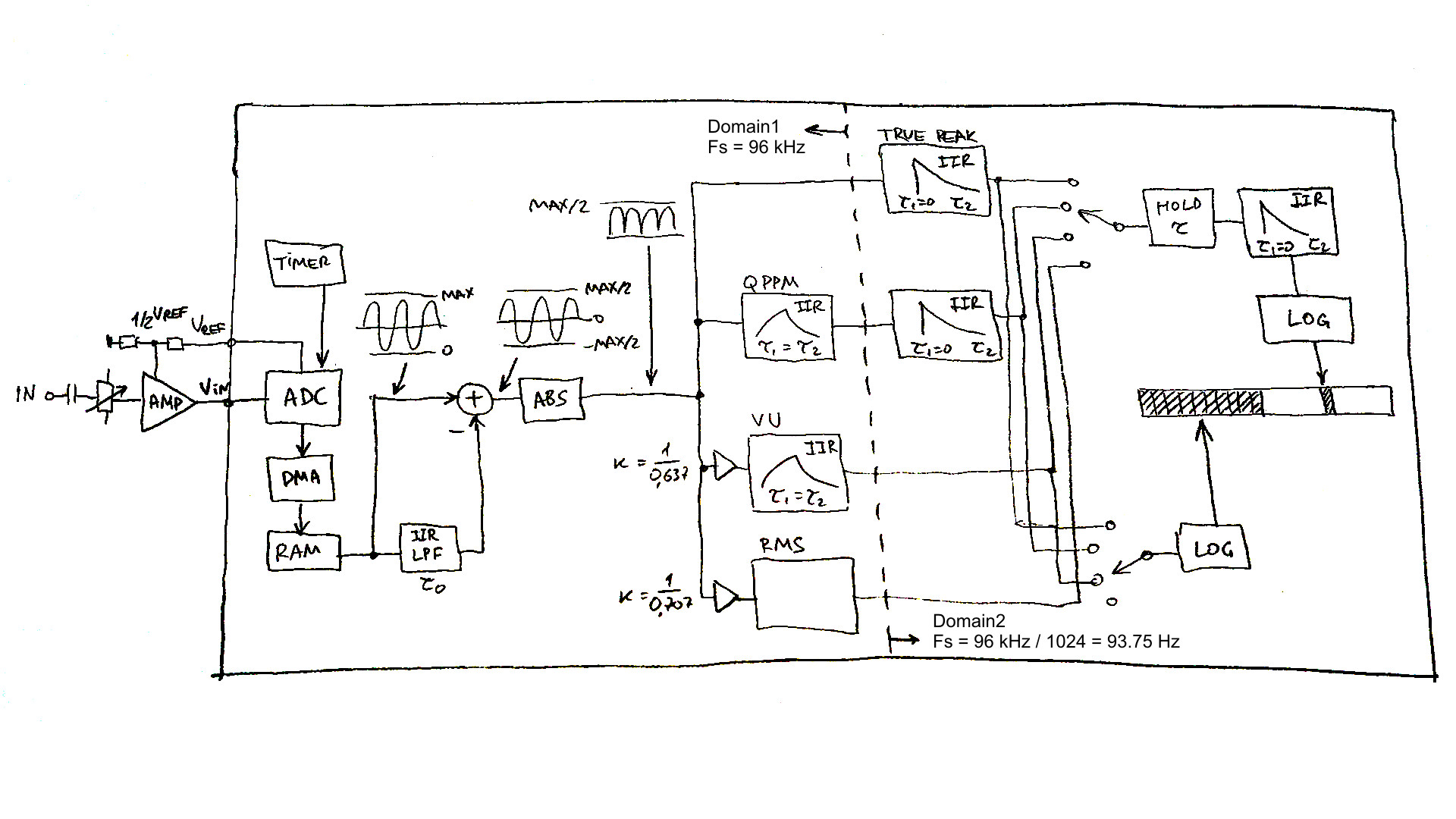

    А я Вам отвечу. Потому что проект умрет, так и не родившись. Вы представляете объем программирования? Ради какого-то старого катушечного магнитофона никто столько труда тратить не станет. Я вот совершенно обычную систему управления на ATmega64 уже год пишу и еще не закончил.

    Леонид по индикатору могу помочь. Делаем на STM? Какие особые пожелания будут? Хотелось бы получить тех задание. Так мне будет проще.
    Очень здорово! Да, делаем на STM, очень желателен 12-разрядный АЦП и 32-разрядная обработка. Я планировал взять самый дохлый STM32F100, его хватит. Окно для индикатора в несущей панели позволяет сделать индикатор больше штатного. Я прикинул дизайн - получается очень красиво. А так самое слабое место в дизайне Э-004 - это пустое место вокруг окна индикатора.

    Блок-схему цифровой части я набросал:
    Структура следующая: на АЦП поступает сигнал с выходов дифф. усилителей, сдвигающих уровень примерно на 1/2 Vref. Код двух каналов АЦП по DMA считывается в массивы. Дальше данные обрабатываются. Для начала с помощью IIR-фильтра выделяется постоянная составляющая, которая вычитается из сигнала. Частоту среза лучше сделать программируемой. Дальше вычисляется абсолютное значение сигнала. Затем следуют вычислители RMS, среднего уровня, квазипикового уровня и true peak уровня. Для каждого из вариантов (кроме true peak) задается время интегрирования. Все это делается в домене 1 с частотой семплирования 96 кГц. Затем делается переход в домен 2 с даунсемплингом в 1024 раза. В этом домене IIR-фильтрами формируется время обратного хода, которое можно программировать. Затем значения таблично логарифмируются, преобразуются в позиционный код, и дальше данные загружаются в регистры. Параллельно работает ветка удержания пиков. Индикатор будет конфигурироваться через UART с компьютера с помощью утилиты, которую тоже надо написать. Программируются все времена, а также режим работы (любые комбинации: средний, средний + квазипик и т.д.). Уровень зажигания каждого светодиода программируется индивидуально в пределах динамического диапазона АЦП. Можно сделать и несколько готовых пресетов с разными шкалами. Конфигурацию надо где-то хранить, наверное, лучше прицепить внешнюю EEPROM 24Cxx. При старте конфигурация считывается в ОЗУ, дальше работаем оттуда. В связке с более продвинутым центральным процессором режимы индикатора можно переключать на лету, но это дело будущего и это уже дело техники. Для полного счастья можно было бы еще предусмотреть вычисление уровня громкости (LUFS), для этого надо добавить несколько цифровых фильтров. Тогда этот индикатор можно было бы использовать не только в магнитофоне, а и как отдельное изделие. Кстати, для такого варианта я тоже сделал разводку регистров со сближенными до 22 мм (между осями) линейками светодиодов.

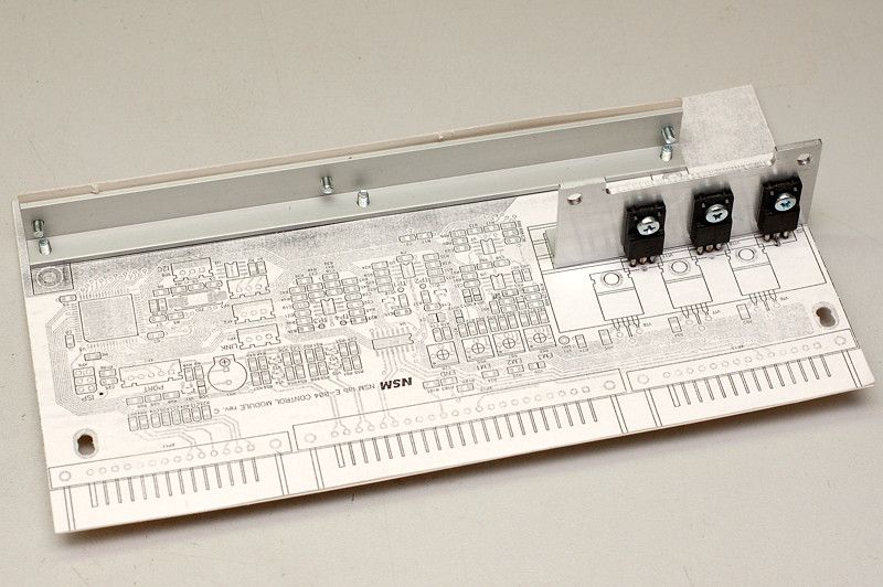

    С индикатором проще, тут не надо делать все сразу. Можно двигаться по шагам, на промежуточных этапах тоже все будет работать. А написанное - это к чему надо стремиться. Сделать один раз - и закрыть тему индикаторов уровня, как встроенных, так и внешних. Какие и сколько светодиодов цеплять - это уже дело пятое, главное написать ядро софта.
    Но я бы сейчас очень не хотел отвлекаться на индикатор. Это мешает заканчивать БУ.
    В картонном макете платы БУ заменил радиатор на реальный. Чуть подкорректировал расположение отверстий транзисторов.

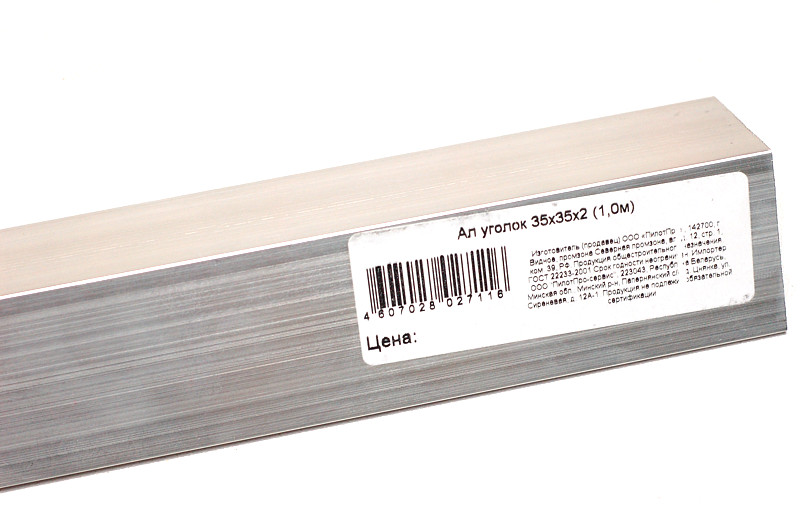

    В результате, вся механика новой платы БУ делается из двух стандартных уголков из строительного магазина: 15х10х2 и 35х35х2. Я использовал станок, но все эти детали можно изготовить имея только ножовку, дрель и напильник. Для кнопок - это просто кусок уголка с отверстиями с резьбой, никаких вырезов. Плата односторонняя, лежит прямо на уголке. Для транзисторов уголок имеет вырез, но точность его выполнения не играет роли.

    Вариант с радиатором в виде уголка и сбросом тепла на шасси имеет недостаток - плату сложно двигать вперед-назад для регулировки зазора кнопок. Так как транзисторы жестко прикручены к этому уголку. Как вариант, можно сначала отрегулировать положение платы, двигая винты уголка в прорезях платы, а только потом запаять транзисторы.
    Как вариант, на плате предусмотрена возможность установки и отдельного радиатора из профиля HS172 с высотой ребер (плюс подошва) 13 мм. Его можно расположить лежа, но тогда надо фрезеровать площадки под транзисторы, или стоя (даже предусмотрел в плате отверстия, в которые можно впаять ножки, запрессованные в радиатор).
ID:	362064 Нажмите на изображение для увеличения.
ID:	362066 Нажмите на изображение для увеличения.
ID:	362067 Нажмите на изображение для увеличения.

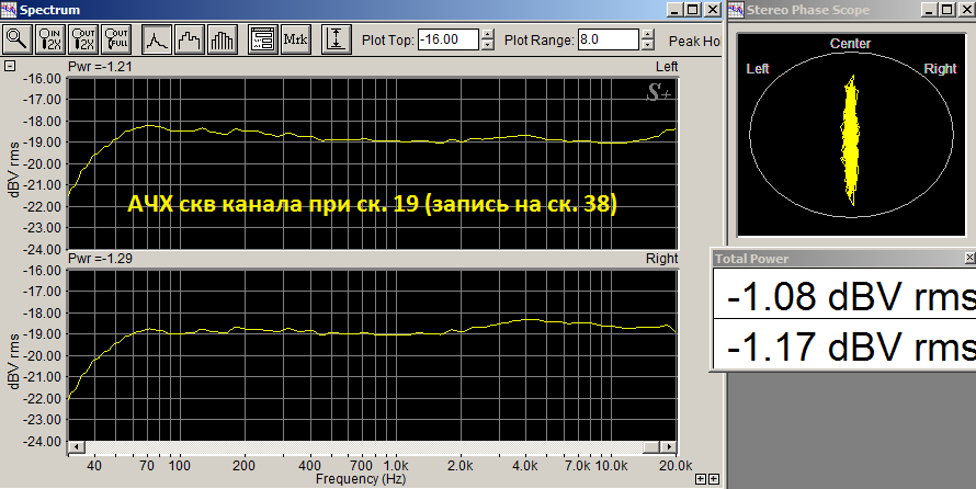

    На стандартном УВП005 с 710 стеклом делал дубликатор с 38ск (копия получается на 19) без входной емкости и резисторе 150кОм (внутри 157УЛ1) резонанс получился выше 40кГц
Название:	АЧХ на БШ и ФНЧ воспр.png
    в итоге АЧХ в сквозняке на 19 и ускоренке совпадают (хоть на 38 и видно некоторое несоответствие))

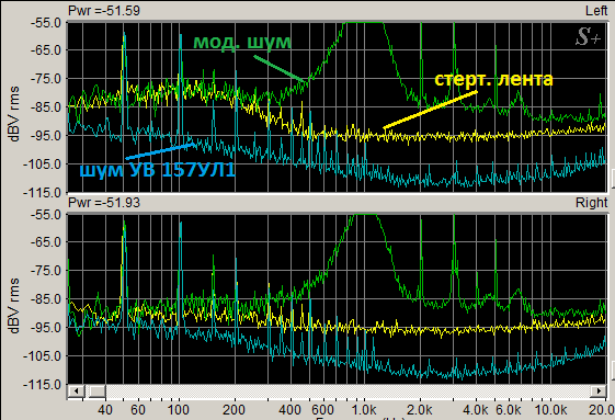

    Вот древняя УЛка и шум ленты -10дБ запаса на ВЧ мало??? на НЧ шум не слышим,
Название:	ШУМ 157 УЛ1.png
ID:	362091 в ЛК откуда то "цепляется" постоянная намагниченность поэтому лента на нч шумит сильнее, при появлении сигнала мод шум ещё больше Нажмите на изображение для увеличения.
Название:	мод шум 157 УЛ1.png
ID:	362092 - это запись 200Гц 0дБ
