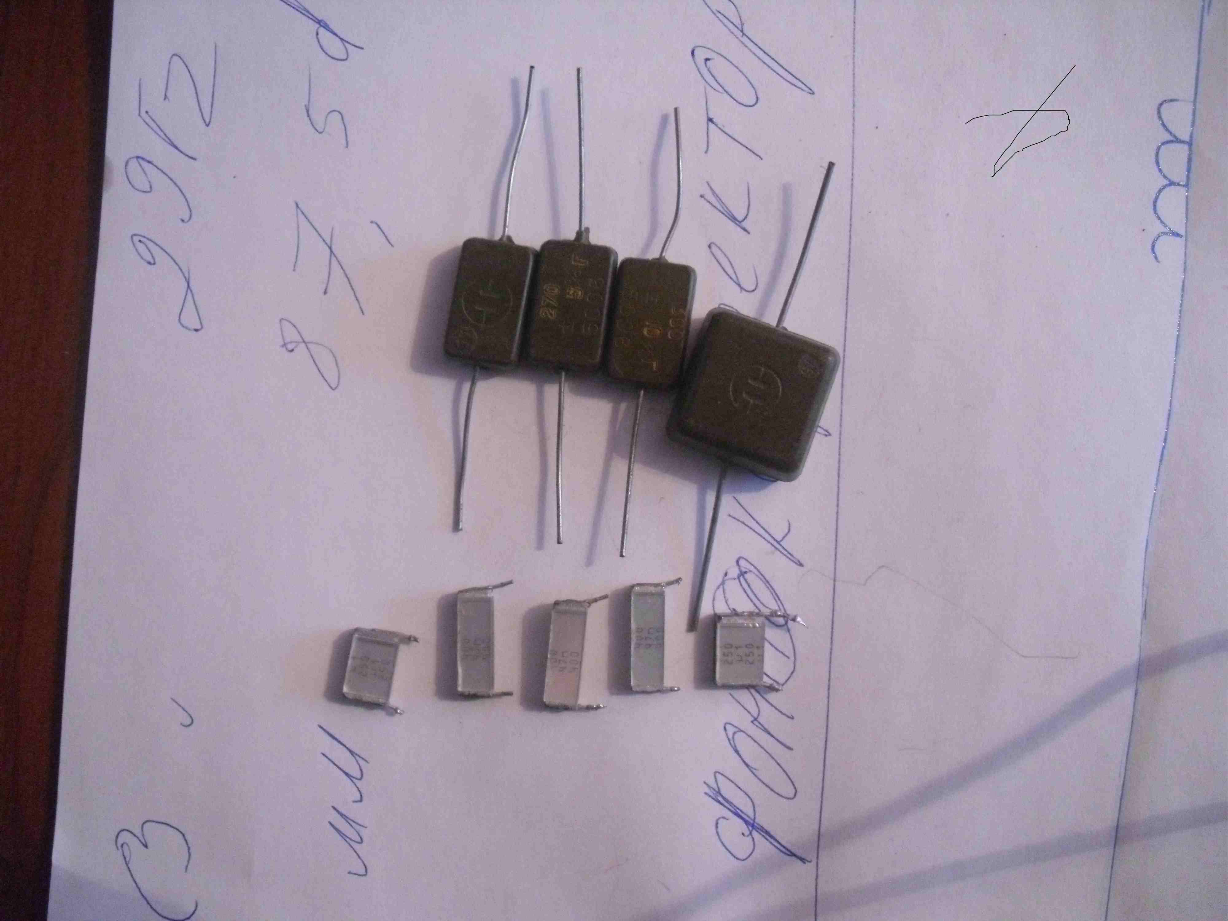

    Конденсаторы выпуска 88...90г, если не ошибаюсь Симменс, меня интересует их диэлектрик и где можно посмотреть их характеристики. Кто применял их в звуковой технике, хочу услышать отзыв. Вложение 248141Вложение 248142
    Отличные кондёры, имеют маленькую собственную индуктивность, для звука лучше не придумаешь!

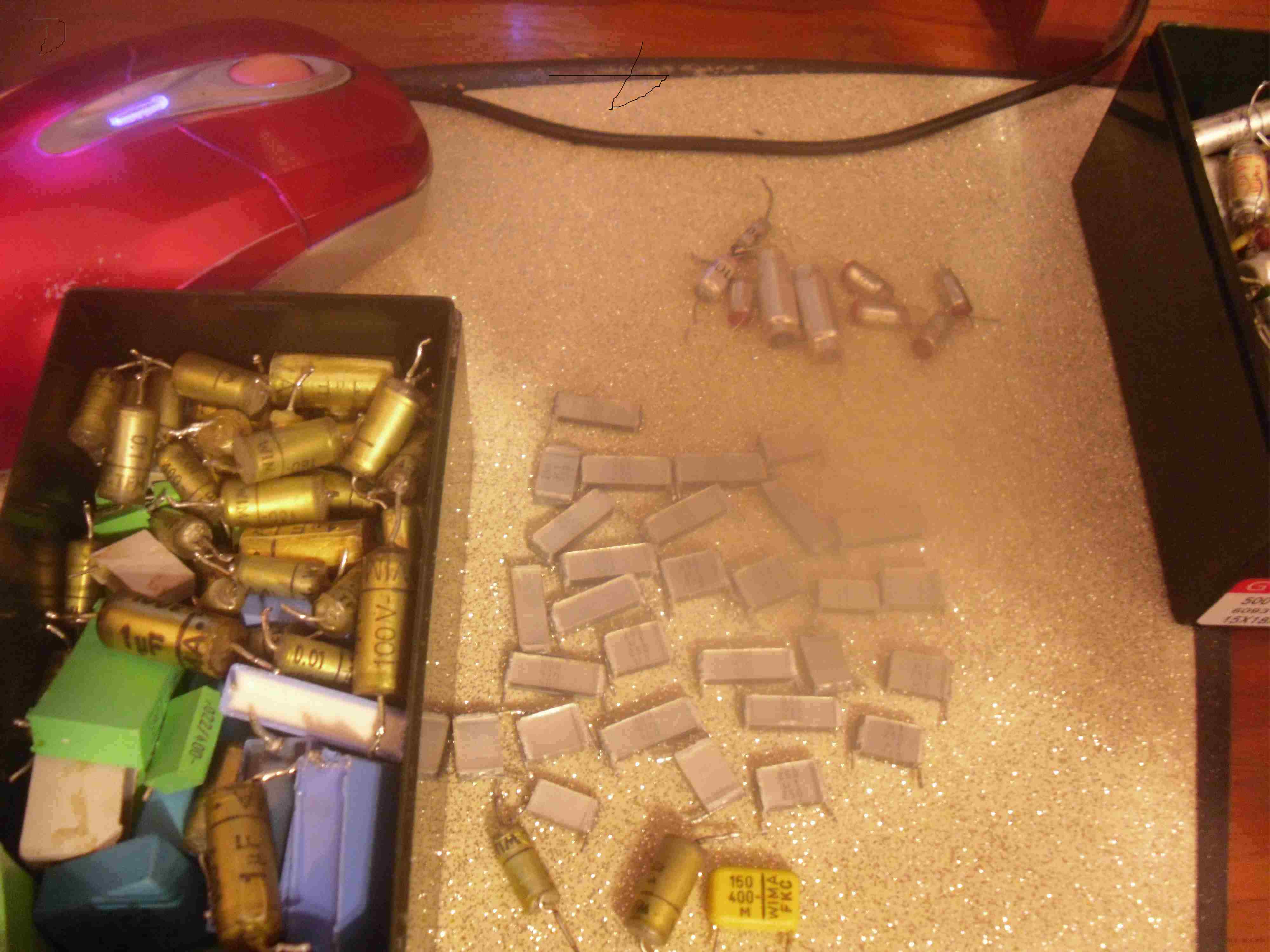

    Попадались точно такие только с необработанными выводами(как на фото в посту 7405). Из за очень плохого качества выводов так и не нашли нигде применения.
    У EPCOS плохое качество выводов?

    У EPCOS-например у современных электролитов отличные контакты,а вот у этих на фото,которые выпускала скорей всего еще фирма Siemens-"никудышное".
    О как! Честно говоря, я еще не сталкивался с проблемой качества выводов у Сименсов и Эпкосов. Может это была китайская отбраковка?
    Это которые на фото, не Симменс.

    Ну конечно на платах изготовленных в начале 90гг в Германии поставили "Китай"...отбраковку именно эти,а все остальные радиодетали ту же WIMA FKC и TFM (первый раз вот увидел на Ебей TFM в продаже http://www.ebay.com/itm/WIMA-TFM-GOL...-/380825025055 )-эти "странные немцы" поставили оригинальные....
    Может все таки на Вашем фото не Сименс -то есть Вы действительно ошиблись с производителем?
    Ошибки нет, потому что эти детали стояли на оборудовании 88...90г, тогда даже и не представляли китайцев и EPCOS. Это сейчас понаделали столько дерьма, что ставишь и сомневаешься, будет или не будет работать.

    Вот видите Вы уверены точно также как и я .Допускаю,что Ваши изготовлены чуть позже судя по обработанным выводам(может тогда все таки они поняли,что так значительно лучше для их качества).

    сергей дроздов, Вам я не собираюсь ничего доказывать, год изготовления, который я указал в посте. 7428. Откуда мне это известно? это уже мой секрет. Есть WIMA, примерно такого же выпуска года, в основном лавсан и много других настоящих.

    У мну точно такие же советские валяются несколько штук
