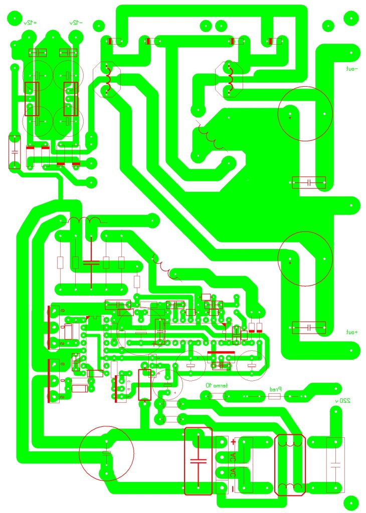

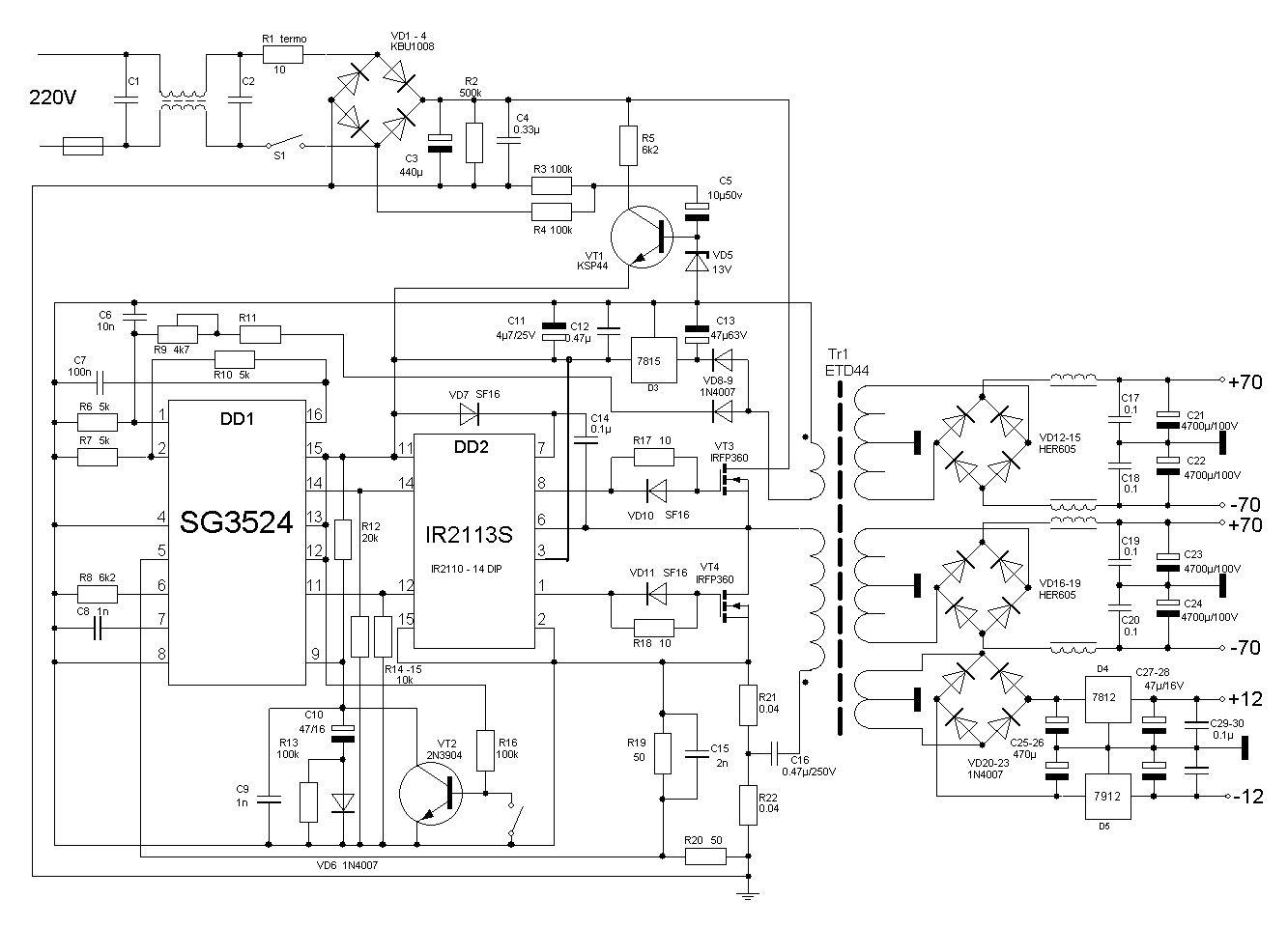

    Доброго дня, Алексей! Собственно собирал я по вот этой схеме. SF16 у нас нет, я поставил 1N4007 и на вольтодобавку и по затворам. Печатку и фото прилагаю.

    я поставил 1N4007
    не желательно, низкочастотный диод
    Диод однозначно надо заменить. Печатка, как я понял, вид со стороны проводников? Как отзеркалить не знаю, в этом редакторе не работаю, а так трудно разбираться.
    Отсылаю...

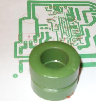

    Подскажите, что это за кольца? Похоже стояли в фирменном ККМ...

    Op.s, полоска с боку есть на них?

    Синим - как надо, красным -как ненадо.
    Жёлтая, извилистая – слишком длинные проводники, такой ширины эти проводники должны быть короче 100мм.
    скорее всего что колечки из распыленного железа или Кулмю подобного материала
