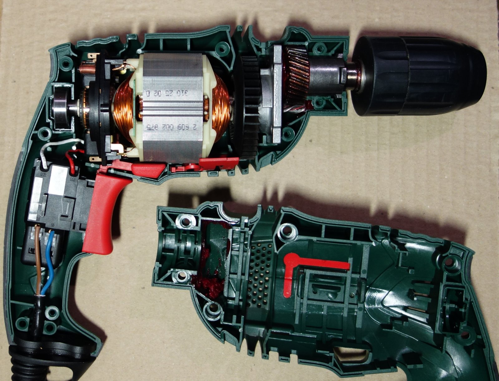

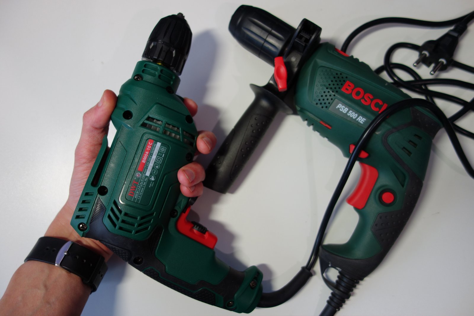

    1 - проиграла отсутствием противоскользящей резины на ручке, и по вопросу подшипника возле патрона
    3, 5 - противоречивые отзывы, на всеинструменты.ру их ругают за биение
    4 - снята с производства
    диол - не захотел искать, с удобном магазине её не было, кроме того по размерам побольше чем остальные
    Прикидывал примерное расположение подшипников или втулки по шурупам. В общем рискнул взять DWT BM04-10 C
    У неё потрясающая точность, нет биения вообще никакого.
    Разобрал, там всё на подшипниках. Есть войлок на червяке, сам же он имеет 4 зуба.
    Пластик толстый, не из игрушечного пластика как №5. Провод не резина, но помягче чем у боша зеленого
    Конструктивно чем то напоминает №4 интерскол.
    из минусов:
    нет конденсатора, искрогасителей,
    смазки много, но она расслаивается на густую и жидкую составляющую. Буду менять
    обороты начинаются не с 0 до 3300, а с 300 до 3300.
    Эта дрель у DWT в целом норм.

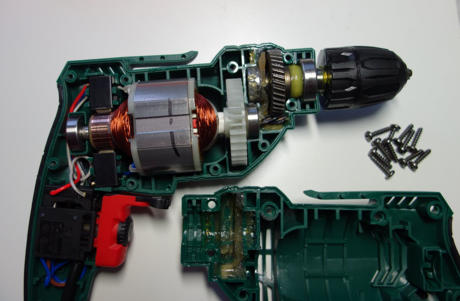

    bosch psb 500 re
    (смазка уже моя)

    на dwt сам поставлю кондёр, и катушки. По кондёру указано на кнопке между какими клеммами в кнопке он подключается, место в корпусе имеется. А катушки ставятся до каждой из щеток. Так повысится ресурс этих самих щеток. Кстати пара щеток запасных были в комплекте

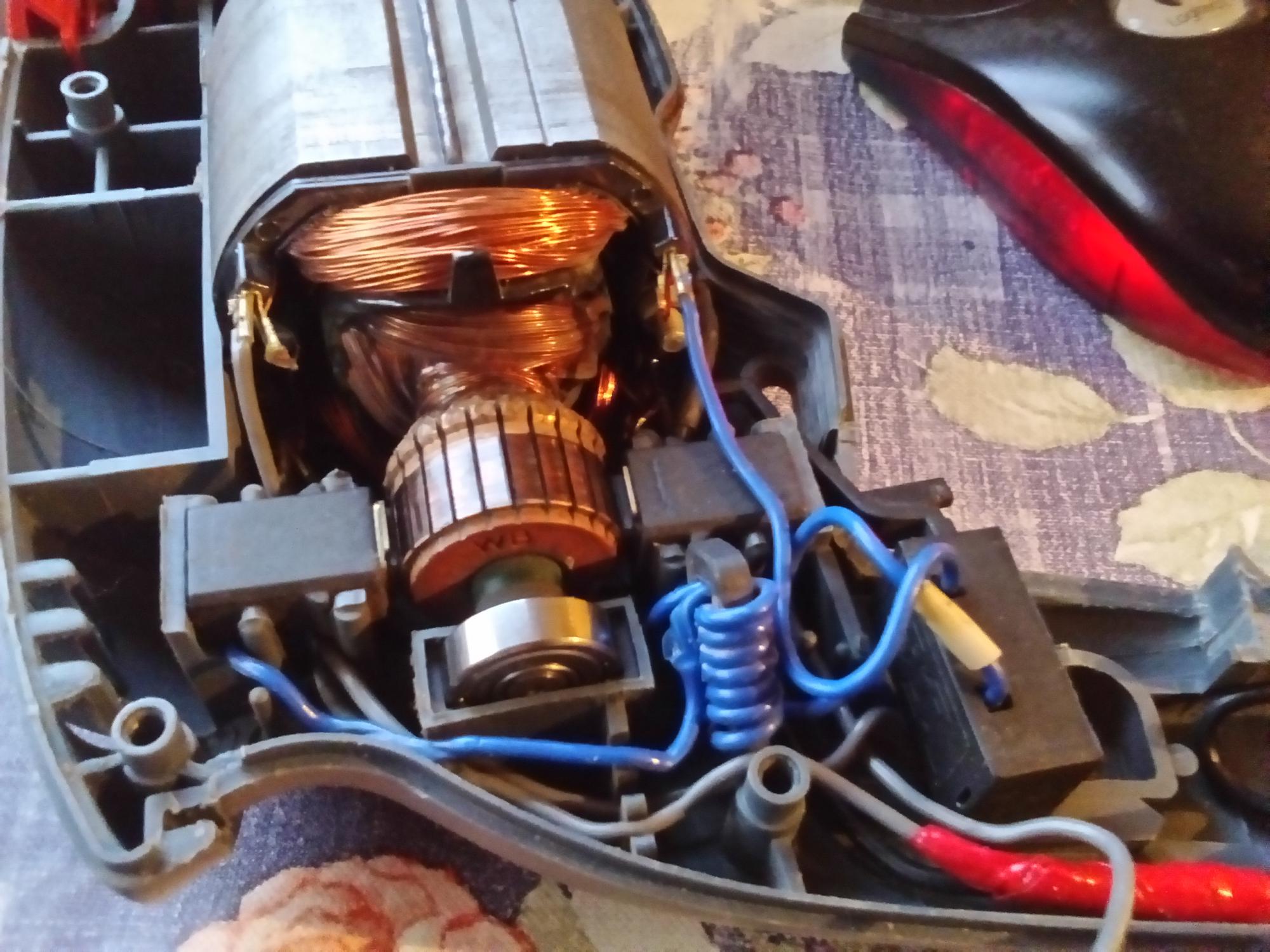

    Как раз на статоре кондик будет,
    на щетках катушки, так делают

    а вот катушки
    если рассматривать моторы отопителей на авто, то на многих стоят, и просто катушки и с феритом внутри катушки

    Я думаю, не надо путать натуральный LC ФНЧ в корпусе, с просто катушкой после ШИМ-регулятора в кнопке.... Кондёр там будет наверное ДО ШИМа.

    Дроссель в дрели, впрочем как и в автомобильной печке, ставится чтобы двигатель искрением щеток не гадил в сеть. Бош их ставит, чтобы пройти сертификацию, китайцам на это пофиг.
    К ресурсу щеток наличие "катушек" имеет очень отдаленное отношение
    Биение будет и очень скоро, если конечно не сверлить пластилин. Если посмотреть на фото, то на вторичном валу нет даже подобия упорного подшипника, всю осевую нагрузку воспринимают два радиальных подшипника в пластиковых гнездах.
    Так у большинства маленьких безударных дрелей, там просто места нет, и у crown*a тоже пластиковая перегородка
    Конечно она не предназначена сверлить под большой нагрузкой. Это как ударной дрелью сверлить бетон... когда есть перфоратор.
    В приоритете была точность, с ней всё ок. Даже радиальный люфт минимальный, большая шестерня сидит на валу без люфта.
    А дроссели и конденсаторы ставят не для защиты сети от помех. Это приятный бонус. Их ставят поглотить обратную ЭДС
