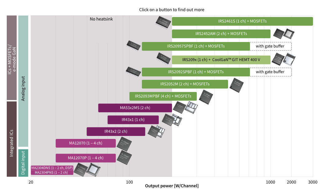

    По умолчанию Re: Усилитель на базе TPA3251 / TPA3255
    Цитата Сообщение от thickman Посмотреть сообщение
    мощный инжектирующий трансформатор в том числе.
    D-Class как раз индуктивная нагрузка как семечки.
    Смотрите в сторону Infineon.

  19. #739
