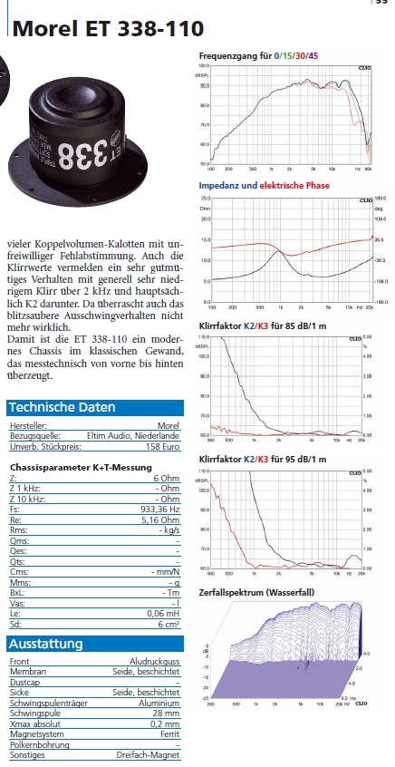

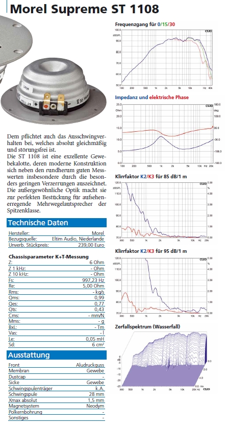

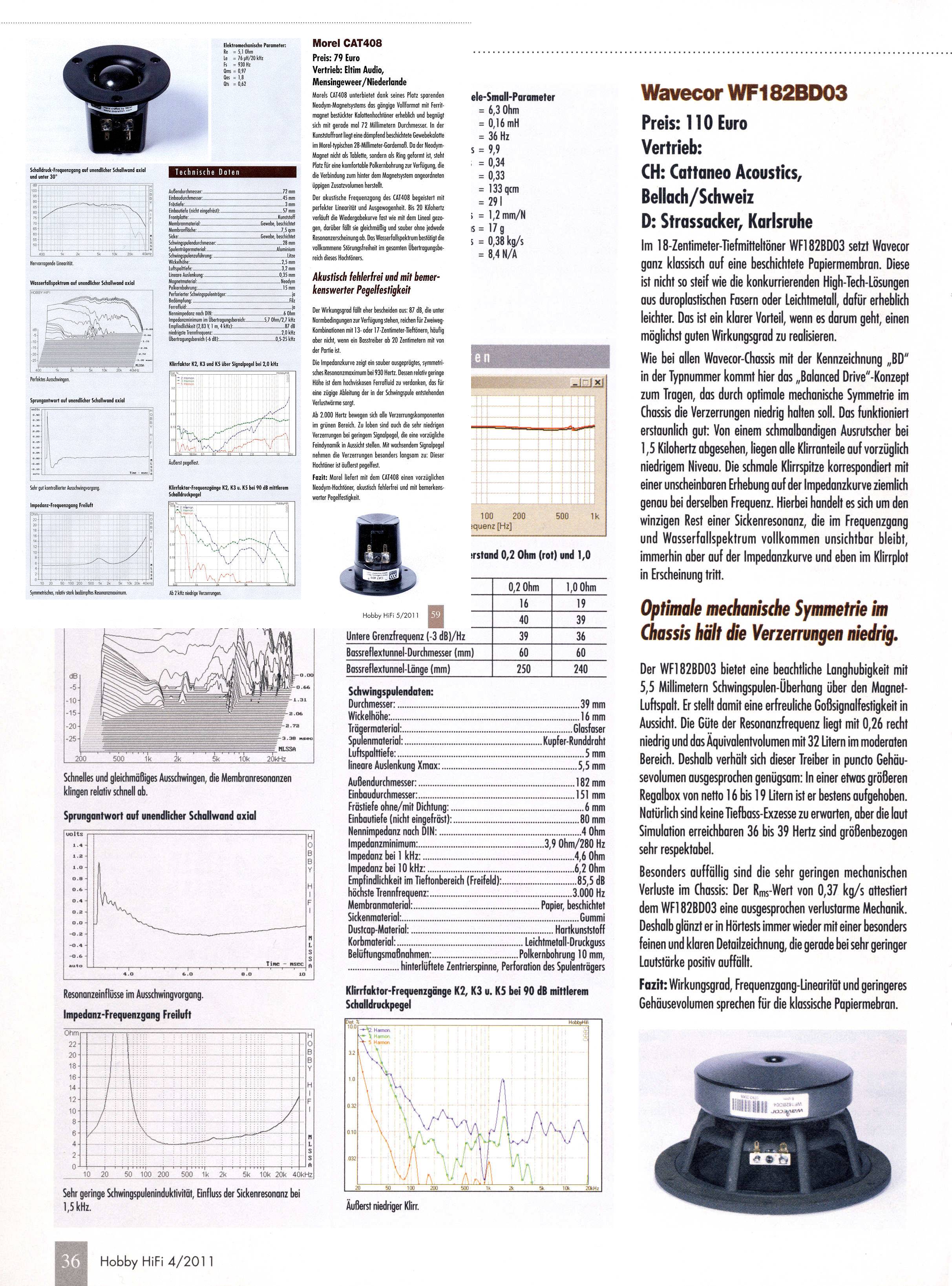

Название:	Morel CAW 408.jpg
Название:	Morel ET 448.jpg
Название:	Morel MDT20.jpg
Название:	Morel CAT298.jpg

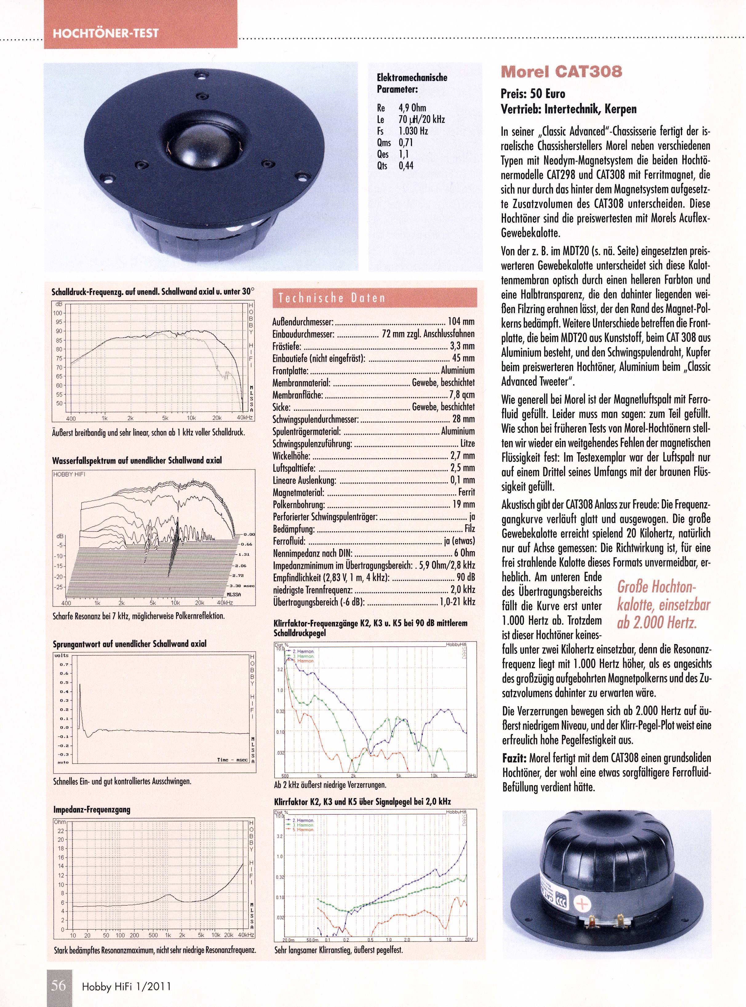

Название:	Morel CAT308.jpg
Название:	Morel CAWT 408 !.jpg
Название:	Morel EM1308.png
Название:	Morel ET 338-110.jpg

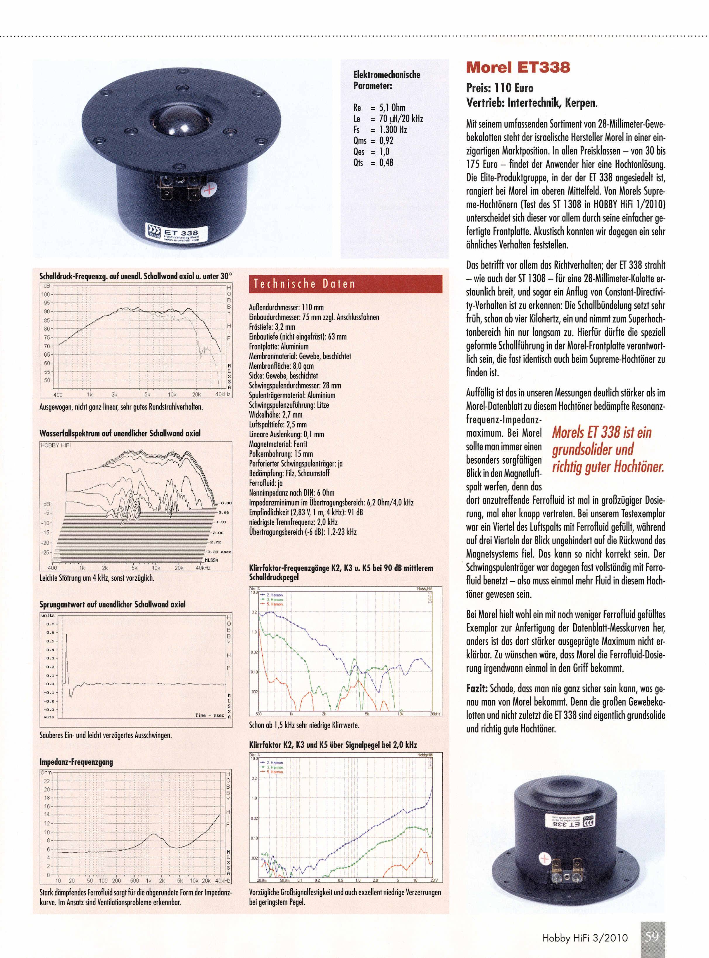

Название:	Morel ET338.jpg
Название:	Morel EW 428.png

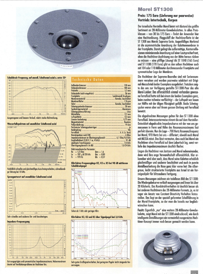

Название:	Morel ST1308.png
Название:	Morel Supreme ST 1108.jpg
  10. #729
    21.07.2010
    519
    По умолчанию Re: Тесты, измерения, модификации головок.
    Хорошая подборка, а то они все разбросаны по годам...

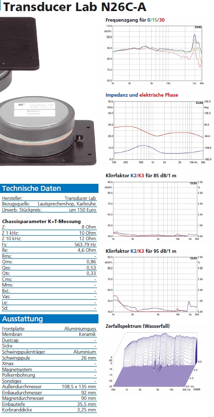

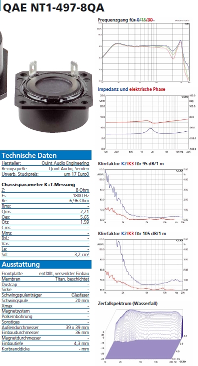

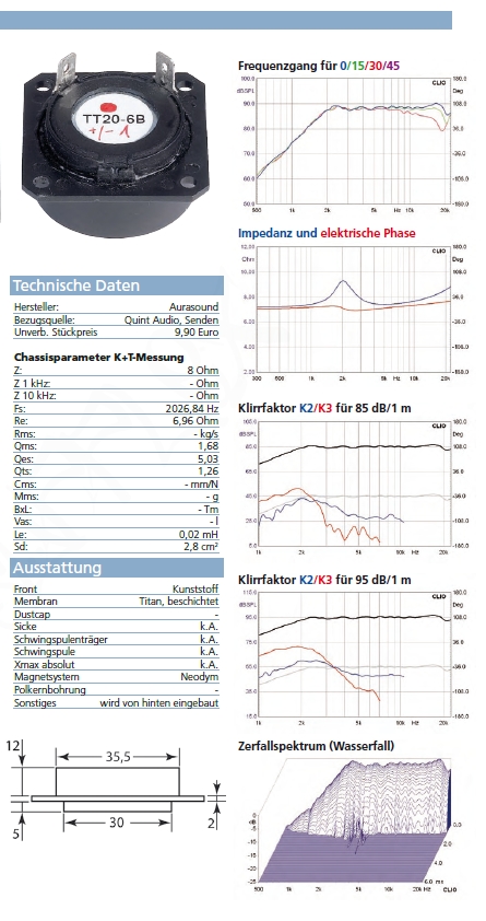

    Из ровненьких ВЧ-шэк
Название:	Dayton ND20FA-6.jpg
Название:	Aurasound NT1-204-8FB.jpg
Название:	Dayton RS28A-4.png
Название:	Monacor DT-250.jpg
Название:	Monacor DT-350NF.jpg
Название:	QAE NT1-497-8QA.jpg
Название:	Transducer Lab N26C-A.jpg
Название:	Visaton KE 25 SC.jpg
Название:	Visaton KE 25 SC.png

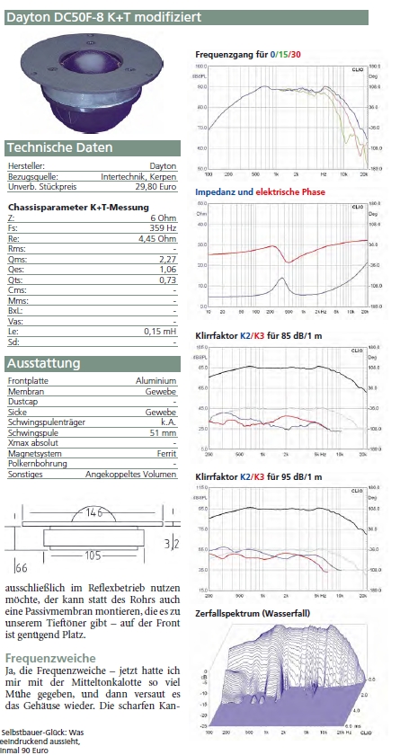

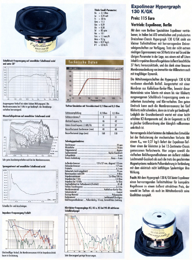

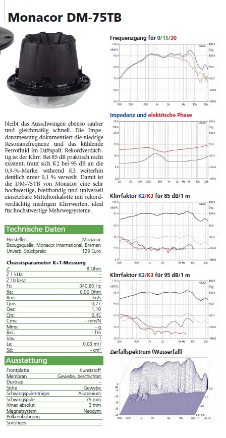

    СЧ-шки:
Название:	Dayton DC50F-8.png
ID:	209229   Нажмите на изображение для увеличения.
Название:	Dayton DC50F-8.jpg
ID:	209228   Нажмите на изображение для увеличения.
Название:	Expolinear Hypergraph 130 K-GK.png
ID:	209230   Нажмите на изображение для увеличения.
Название:	Monacor DM-75TB.jpg
Название:	Monacor DM-75TB.png
ID:	209232   Нажмите на изображение для увеличения.
Название:	Visaton TI100.jpg
