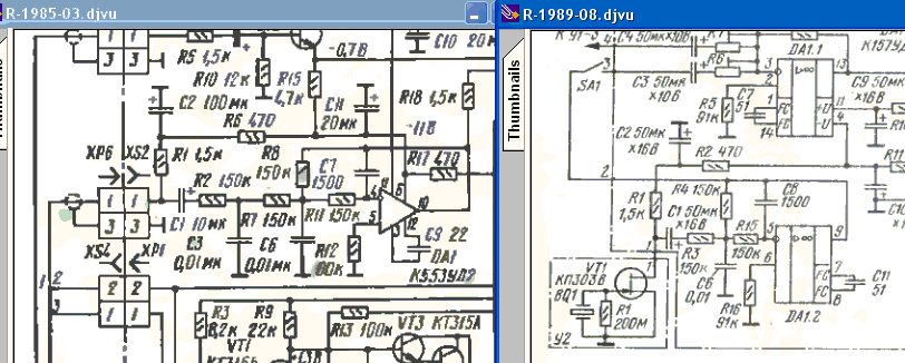

    Nota Bene, можно ли услышать Ваши комментарии по поводу конструкции описанной в статье "Громкоговоритель с ЭМОС", Радио №8, 1989г., конструкция там еще проще, вроде, или нет?
    Автор сдела клон S-70 (по ЭМОС). Поищите отзывы по звучанию баса в S-70. В аттаче можно сравнить схемы корректоров. И по номиналам тоже
    Посмотрите ссылку на литературу в конце этой статьи (Р-8-89).
