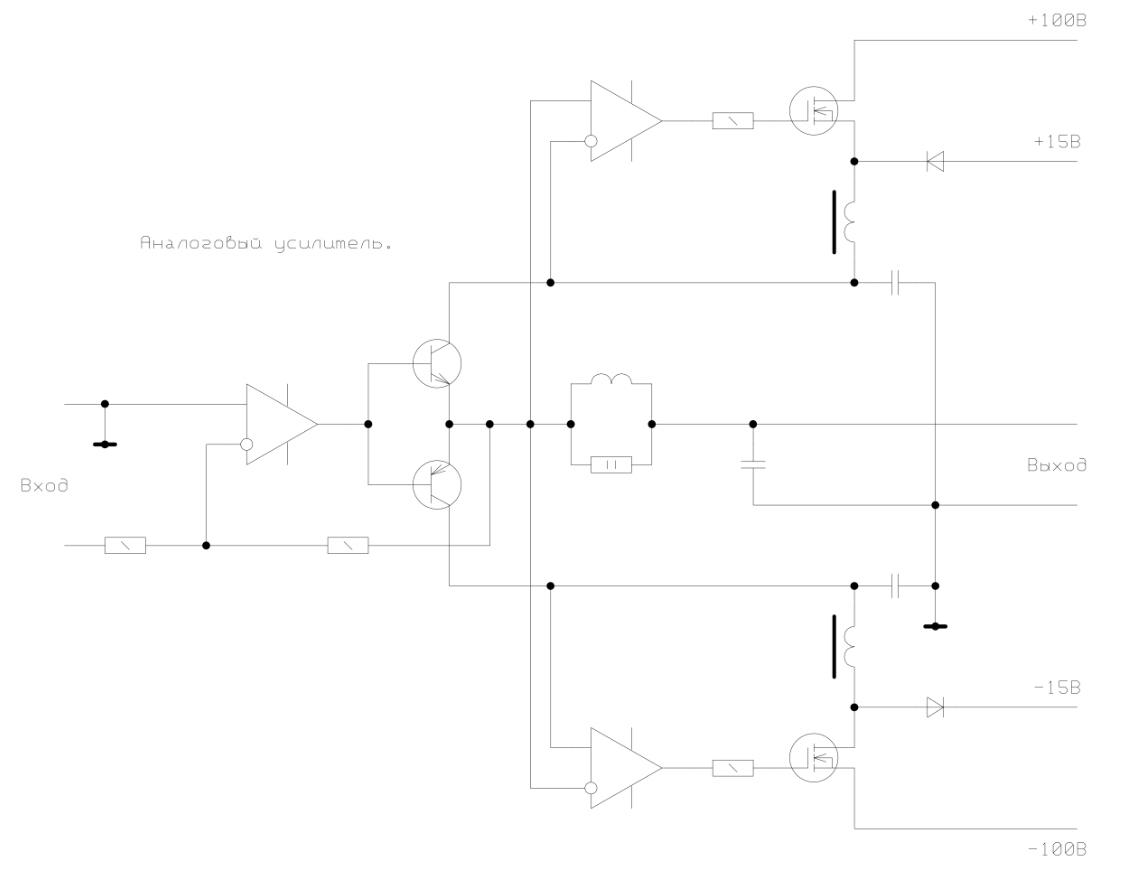

    Что за кем следит?
    Питание ВК следит за выходом.
    На выходных транзисторах почти всегда +-15 Вольт.
    Отсюда малое фактическое теплорассеяние и конский запас по ОБР.
    Как это отражается на динамиках?? Если это сделано жля облегчения работы вк.

    Смысл лабовского класса TD - обычный выходной усилитель класса AB, а питание ему регулируют два импульсных стабилизатора, следящие за сигналом. Получается качество от AB, а КПД близко к D. Короче старая идея со следящим питанием, но в новой реинкарнации с импульсными стабилизаторами для высокого КПД.
    ---------- Сообщение добавлено 12:43 ---------- Предыдущее сообщение было 12:42 ----------
    Никак. Следящее питание только для разгрузки выходного каскада по мощности.

    Это шимтрекер по ходу. Я блин по началу подумал что что-то пропустил.
