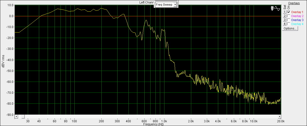

    Заходим в меню Record->Impulse Response/ Time Record или нажимаем красную кнопку Rec на панели инструментов.
    Установите все галочки как показано на рисунке и нажмите - Generate.
    При генерации шума уровень в левом канале(верхний бар) должен быть -10-15dB. Настройте громкость на компьютере для этого соответственно.
    2 Переключаемся в режим 2-х канальных измерений. Заходим в меню Mode->Dual channel - frequency response
    Если Вы измеряете второй раз, то установите в 0 значение найденной задержки в поле Delay(ms)
    Установите параметр Gen в PN White - располагается на панели инструментов в левой части.
    Далее кликаем в меню Recorder->Run либо красную кнопку Rec на панели инструментов. Генератор начнет периодически воспроизводить шум, как только Вы увидите АЧХ - жмите Recorder->Stop либо красную кнопку Stop на панели инструментов.
    Если не отображается фаза, то включите ее выбрав меню Setup-> Measurement и поставьте галку Phase
    Ну так вот, выглядит это так:

    6 В меню Analysis->Single Gated smoothed Frequency response либо нажмите на кнопку с изображением АЧХ и надписью Fr на панели инструментов.
    Вот и наша АЧХ (нажмите в этом окне в левом нижнем углу на кнопку M+P что бы посмотреть фазу):
    По умолчанию, сглаживание 1/3, я бы поставил 1/24 что бы увидеть более детальную картину.
    Измерял я здесь ВЧ динамик в не очень хорошем баффле, поэтому и АЧХ такая кривая...

    При подключении tsbox даже без микрофона, на входе звуковой карты появляется шум, который виден на ачх в заглавном посте. Этот шум делает невозможными измерения в диапазоне 45-50Гц, где я пытаюсь проверить настройки фазоинвертора. При использовании внешнего усилителя, уровень шума растёт вместе с мощностью. Сделать заземление -- не вариант. Поможет ли стабилизатор напряжения или ups?
    Покажите. Попробуйте по луче прижать кабель в гнезде TSBOX, бывает что пользователи не до конца вставляют штекер в гнездо и оно "фонит".

    Все провода на своих местах. Можно что-то сделать без заземления?

    По умолчанию Re: Измерение параметров Тиля-Смолла, АЧХ и т.д. с помощью ARTA
    PavelP, а как Вам этот шум мешает измерения проводить? Покажите его на реальных измерениях динамиков или АЧХ.
    Я просто знаю, что на 50Гц должно быть не так. Изменения площади фи на ачх практически не сказываются, а должны.
    Эти измерения для меня не понятны. Спектранализатор использовать нужно по назначению.
    Пользуйтесь Arta. В двухканальном режиме она отфильтрует все шумы, как при АЧХ измерениях так и импеданса.
