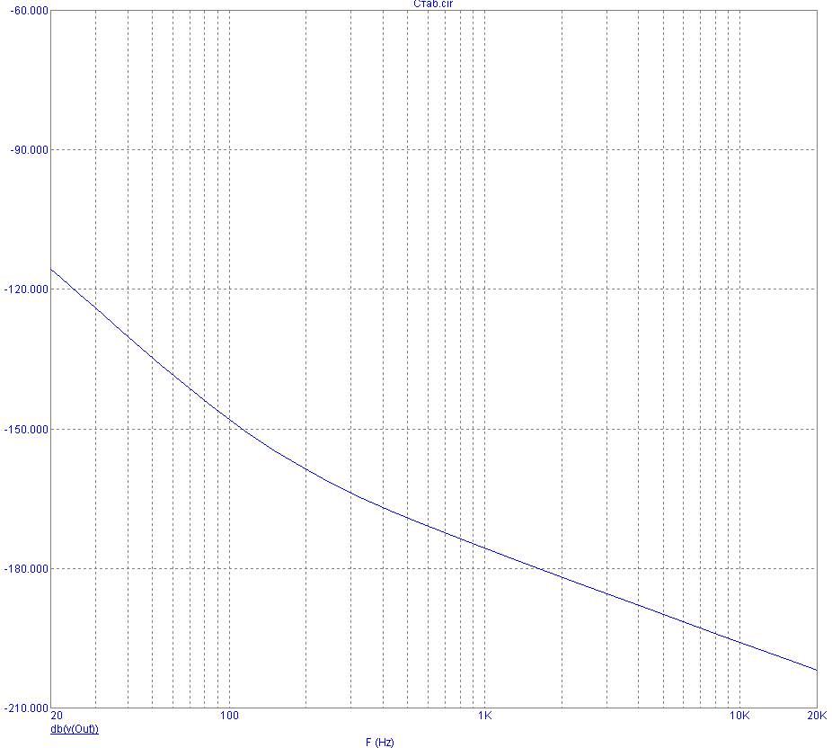

    Завсегдатай Аватар для Оллема
    11.09.2005
    3,820
    По умолчанию Re: АнтиСтаб: питание предов, выхлопов, ОУ и т.п.
    А если вот так:
ID:	160971   Нажмите на изображение для увеличения.

    11.07.2010
    196
    Цитата Сообщение от jett
    ..........только часть проблемы, не самая главная.
    Задача ,собственно, состоит из двух частей: 1)отвязаться от влияния электросети, 2)минимизировать влияние источника питания на нагрузку как такового(положим,что синфазная уже микросхемой подавлена по максимуму).
    Что пропущено?
    Цитата Сообщение от Оллема
    А если вот так:
    R1 и R2 лучше заменить генераторами тока(anli в теме выкладывал симуляцию такого исполнения).Можно попробовать первый каскад заменить на лм317(подобная идея у Назара).
  14. #733
    Аватар для jett
    15.11.2009
    г. Киев
    3,488
    А если вот так:
    Выше подобный вариант уже обсуждался. Ну как-бэ, два последовательных параметрич. стаба. Вся эта конструкция будет в звуковой цепи, соответственно и влияния не избежать.

  15. #734
    11.09.2005
    3,820
    Именно два последовательных стаба я не заметил в обсуждаемой ветке. Ну а влияние на звук должно быть благотворным. Без обратной связи реакция на импульс должна быть без выбросов и подавление помех не плохое. Или не так?
