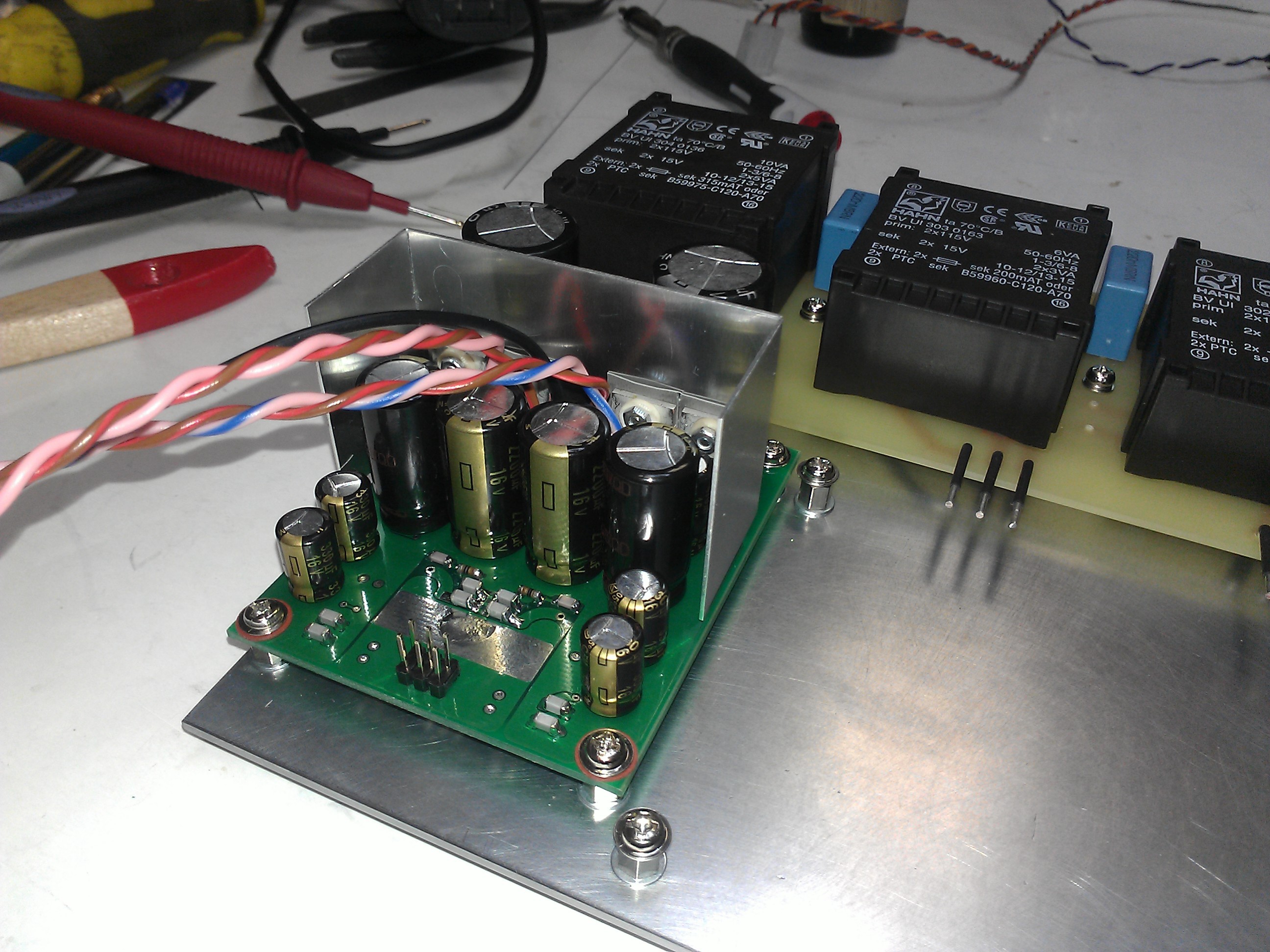

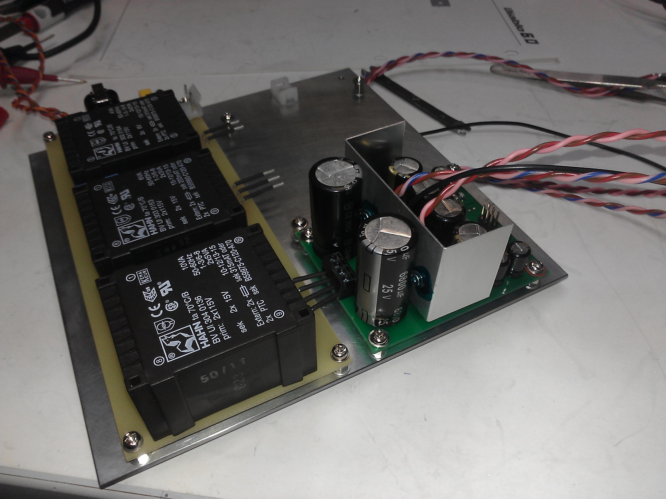

    Поставил девайс на основное шасси, там где транс 2х15V и вопреки всем ожиданиям напряжение на его выходе 2х17,8V. Даже больше чем на "тренировочном" трансе. Нагрузка маловата ниже не падает и выше не растет, что тоже хорошо. Стабы огонь. Сделал по быстрому радиатор, думал маловата площадь будет, да и толщина дюраля всего 1мм, больше не засунуть. Однако помогло и очень эффективно. Это проще чем переносить стабы на обратную сторону и еще проще если не запаяны большие кондеры, а так как у меня все уже собрано было пришлось поработать нейрохирургом

    Апдейт - взял у Алексея его Бене, опять лажа. Придется выкладывать фотки монтажа всей конструкции. Хоть она и на полу, но сделана нормально имхо.
    Заметил погоняв совсем чуть чуть,что у Алексея баса меньше чем у меня, причем ощутимо.

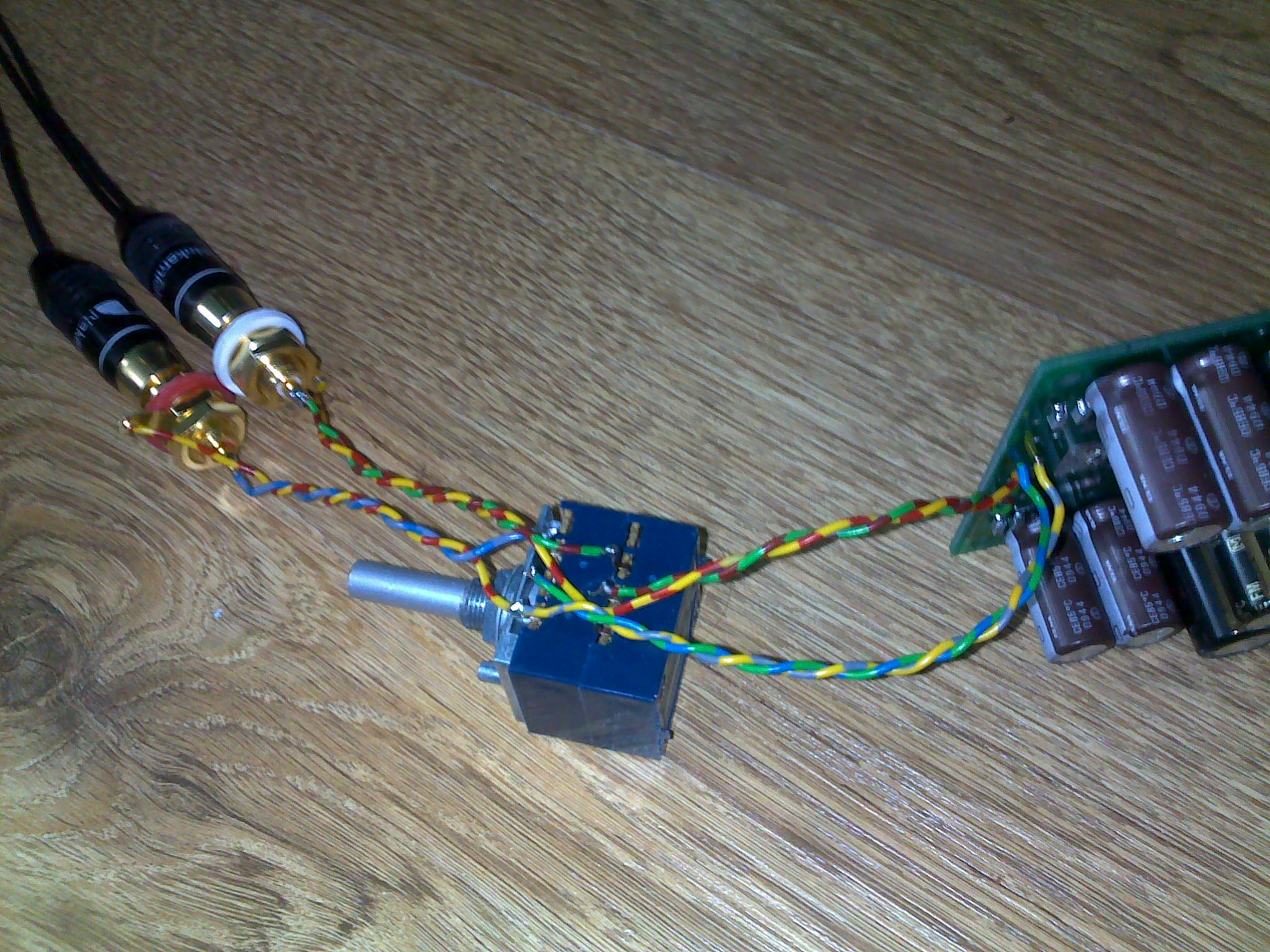

    Денис, а можно подробнее о монтаже - пара обмоток на транс, 3 провода на регулятор громкости Альпс 10 ком., 3 провода на разъем наушников.
    Может где-то еще доаолнительно перемыкается земля между слоями?

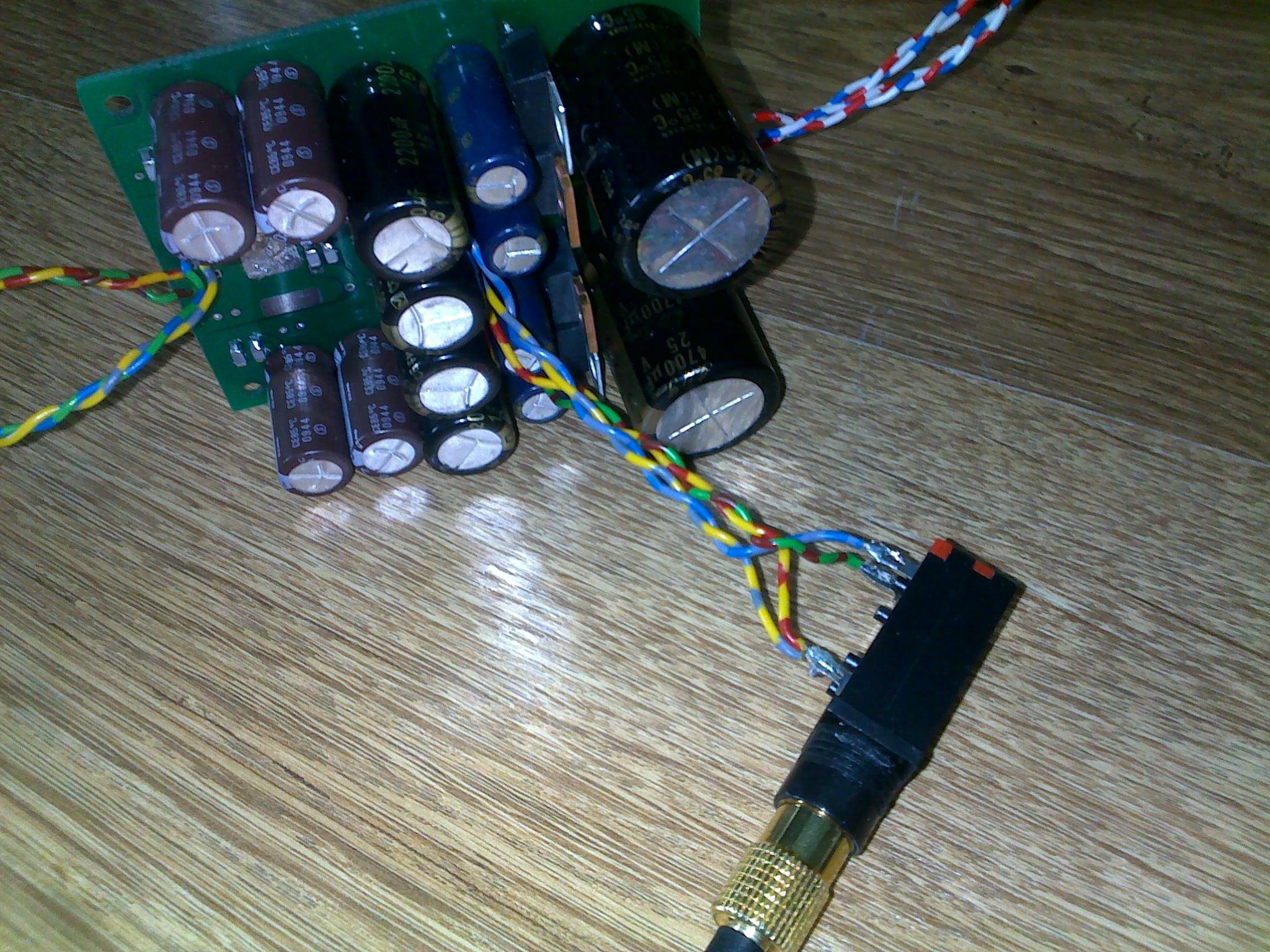

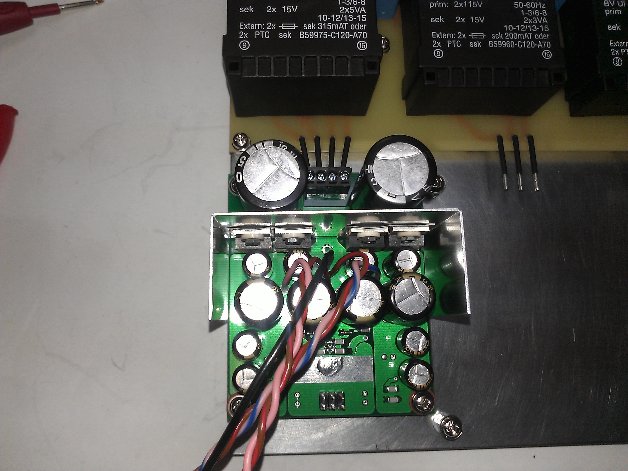

    В общем все утро пытался понять в чем дело. Из 4 ушей шум стоит на одних, именно на px100. Любые другие все ок, а с этими при убавленной полностью громкостью в ушах не то чтобы гул, а срань какая-то, причем довольно громко. при манипуляциях рукой возле выходного разъема реально уменьшался уровень срача.
    Ну стал думать дальше, померил сопротивление - у всех примерно 35 ом, кроме Фостексов с их 50.
    шнур у px100 самый короткий.
    померил индуктивность до кучи, у px100 в 10 раз больше чем у других.
    далее разорвал перемычку земли на альпсе, добавил провод и земля каналов стала идти до уся отдельными проводами и соединяться только на плате.
    добавил на выход четвертый провод для еще одной земли. все добавленные земли и на вход и выход перевил как и раньше попарно с сигнальными.
    в итоге помогло и срань пропала.
    монтаж и до и после был аккуратный
    Усь Алексея запел нормально, по крайней мере при максимально выкрученой громкости просто слабый фон от наводок и все, но того срача нет и в поминe

    Fusion, земли на ПП соединяются лишь в одной точке. С сигнальными землями вижу ты уже разобрался.
    Вообще всё это более чем странно, у тебя может сосед коротковолновик любитель или полы с электро подогревом?
    Сунь ПП в подходящий корпус, не забудь о подключении его к точке земли на ПП, избавишся окончательно от "лажи" , "срани" и "срача".
