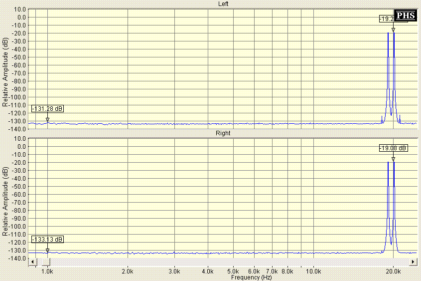

    Врут, но ОЧЕНЬ красиво! И в это хочется верить
    Очень распространенная логическая цепочка: раз звучит приятнее, значит так лучше и правильнее. И под это дело начинают придумываться разные теории "порчи" звука обратной связью.
    Nick как-то выкладывал файлы с разностью выходного и входного сигналов для своего ZD-50. На реальном музыкальном сигнале там даже при усилении разностного сигнала на 70дБ! практически ничего не было слышно. Но это никого не убеждает - "без ОООС" все равно лучше.
    Может про Л,Зуева вспомнить? У него классные спектры были, на два порядка лучше...
    Там для суммы 19 и 20 кГц спектр должен быть как на вложенной картинке (сверху с выхода усилителя, а снизу - со входа).
    Леонид, а как получить такой чистый спектр со ЗК компа?
    Использовалась звуковая карточка M-Audio Audiophile 192 с балансным подключением входов.
    Основные продукты искажений подавлены на входе усилителя по методике Nickа.
