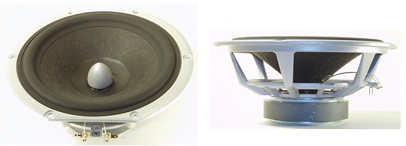

    Конечно А вот , кстати , ещё более интересный и редкий зверь - Aura 1808 - http://www.goodsoundclub.com/PrintPost.aspx?PostID=2517 Есть даже на E-bay -
    http://cgi.ebay.com/Aura-1808-18-Pro...-/160456450835
    Вот это машина , однако Один здоровенный магнит из неодима - уже поражает воображение . Притом , конструкция мотора такова , что позволяет ему иметь линейный ход в 2" peak to peak , при чувствительности в 98 дБ - катушка короче магнита при очень сильном магните . Вот что надо ставить на бас ..... если можешь себе это позволить
