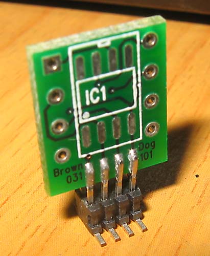

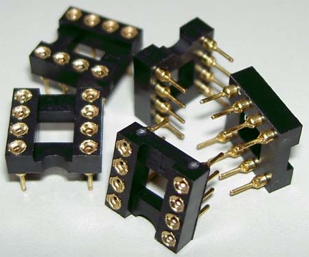

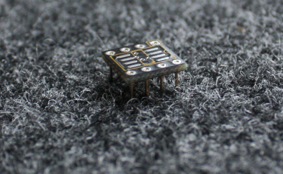

    Я думаю что это все не столь важно, ибо все эти переходники нужны лишь для того, чтобы через них проходил ток. Я вот попытался заменить и поплатился
    А вообще можно отдельно заказать площадки BrownDog и на них сажать, если аудиофилия в терминальной стадии как у меня Вот только на ибее не нашел что-то. Как-то давно видел.
    Да, видел такие переходники. На хэдфае попадалась ссылка на сайт BrownDog. Стоят недорого вроде как, можно заказать с уже распаянными на них AD797BRZ. Но это удовольствие уже в ~50 баксов за штуку выйдет. То есть взять 3 Earth дешевле получается. Впрочем ладно, все равно уже вроде решился на аудио-гадов, даже отписался на почту им, обсудить что да как.
    А стадия аудиофилии у меня пока не терминальная ) За это надо благодарить квакающее земноводное, оно единственное пока сопротивляется развитию этой пагубной болезни
