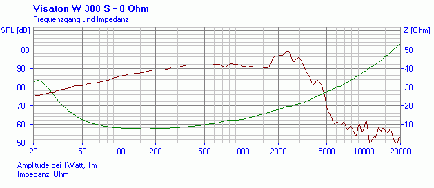

    Цитата Сообщение от crabro Посмотреть сообщение
    Не совсем по теме проекта.....
    Есть у меня в загашнике 8"-ые НЧ-дины сис 1192....
    Характеристики всем хороши...кроме рекомендованного обьема...им нужно заметно меньше...
    Хочу поэкспериментировать....
    На морде улитки прекрасно помещается и сам дин...и труба фазика...
    Обьем довольно плотно заполнить....если понадобится, то чуть уменьшить...это технически несложно...
    Характеристики получаются такими....(фото)...
    Вопрос.. - стоит ли пробовать?...или совсем это бессмысленно...
    А откуда, если не секрет, у Вас такие Сисы? Ибо это специфичные - но хорошие динамики(если правильно готовить). Работают в ФИ и гораздо поменьше.

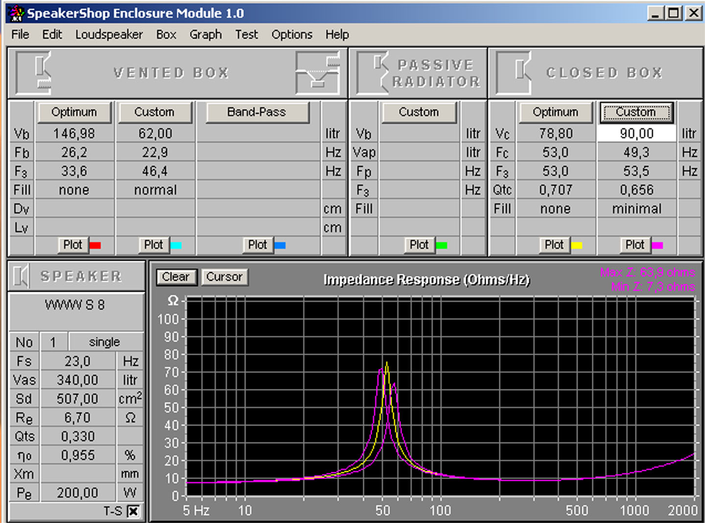

    Появилась одна идея по основному проекту...
    Если даже убрать перегородку и весь обьем отдать НЧ- дину, то все равно выйдет 70 литров + наживу себе гемор в плане дизайна вынося СЧ в отдельный корпус.
    Оптимальным по проге является 79 литров. Обьем чуть больше тоже не помешал бы....скажем, 85-90 литров (с учетом заполнителя...)
    В имеющемся обьеме улитки (62...с перегородкой...или же 70 без перегородки) несколько высоковата резонансная...(((... Или мириться с этим...или же понижать ее заполнением. Последнее не есть гуд - потеряю в качестве звука.
    Мысль...
    Подставку надо делать по-любому... Это является составляющей дизайна проекта... Пока стоит временная табуретка...
    Высота подставки эдак 10-15 см от нижней точки улитки...(но можно и чуть выше соорудить)...
    Что если....саму подставку сделать как дополнительный обьем?...литров 20 в ней запросто могу организовать... И соединить этот дополнительный обьем с обьемом улитки каким-нибудь способом... Например, насверлить множество дырок...в духе ПАС... Или же просто широкую щель вырезать... или еще как....
    Способ соединения - это отдельная тема разговора....
    А самое основное...краткая формулировка -
    "Увеличить заниженный обьем лабиринта за счет дополнительного обьема подставки"
    Если сейчас резонансная порядка 60 Гц...то с увеличением обьема до 90 литров (подставка 20 литров) она станет менее 50 Гц...с незначительным снижением добротности.
    На графике фиолетовые линии.. - левая для 90 литров...правая для 62 литров.
    На случай если 90 литров окажется все же многовато...то уменьшить до оптимальных 79 литров не проблема, - просто утяжелить подставку изнутри любым плотным материалом.
    Какие будут мнения?
    Если "растягивать" до 50 гц проиграете в мидбасе...
    60 гц вполне достаточно для" рельефного" мидбаса.
    Идея по моему здравая - но при сможет получится резонатор гельмгольца работающий как режектор.... (если просто отверстие или щель междк двумя объемами)

    По умолчанию Re: НАУТИЛУС....самостоятельно...
    Но у меня-то сейчас "криво" сделан корпус - вместо 79 литров всего 62.
    Разве это есть хорошо?!... Я не против сделать подставку такого обьема, чтоб получить 79....т.е. без завышения...
    Как сама-то идея подставки в роли дополнительного обьема?
    Добавлено через 38 минут
    это легко лечится расширением отверстия...отверстий...
    Последний раз редактировалось crabro; 19.06.2009 в 15:50. Причина: Добавлено сообщение
    Я считаю что увеличить объем за счет подставки самое идеальное решение , так как отпадает необходимость долбежки СЧ камеры и проект не меняет свой дизайн. Так же появляется возможность установить ПАС что ощутимо расширит диапозон НЧ.

    Пока делаю камеру в улитке...тем временем спаял активный кросс..(Линквиц....4-ый порядок...частота раздела 340 Гц)...
    Сам кроссовер работает четко..нареканий нет.
    Но!...
    Тут при прослушивании вылезла особенность этого НЧ-дина... У него плавный спад АЧХ начинается примерно с 300 Гц (фото)...примерно 3дб\октаву....т.е. на 70-80 Гц имеем уже -6дб.
    Завал самого ящика улитки это с 80 Гц примерно....вроде бы 6 дб\октаву...
    В итоге при прослушивании без эквалайзера нижнего баса с кроссовером стало еще меньше....и на слух типичный клубный звук 80-ых годов...
    Когда пропускал через 1\3-октавный эквалайзер, то НЧ устанавливал почти "по-бытовому"...т.е. максимальный подьем на
    40 Гц с небольшим отрывом от остальных ручек ...и дальше регуляторы плавно вниз до 1 кГц... Звук получался сбалансированным... СЧ-ВЧ-часть практически не нуждалась в коррекции...больше игры с предпочтениями...
    Активный корректор изначально предполагался для ящика улитки...но больше с целью компенсировать спад ЗЯ... А тут выходит, что корректировать надо и АЧХ самой головки... Но у визатона спад с 300 Гц медленнный...а АЧХ ЗЯ идет резко вниз с 60-70 Гц примерно...
    Выходит, что 2 разных коррекции надо делать... С 300 подьем плавно для самого дина (3дб \ октаву)....и от 60 дальше вниз еще другую коррекцию...примерно еще 3дб \ октаву...чтоб получить в конечном итоге - 3 дб, скажем, на 40 Гц)...
    Как это реализовать схемотехнически?...

    А для каких условий АЧХ снималась известно? это ЗЯ? И сколько литров?
