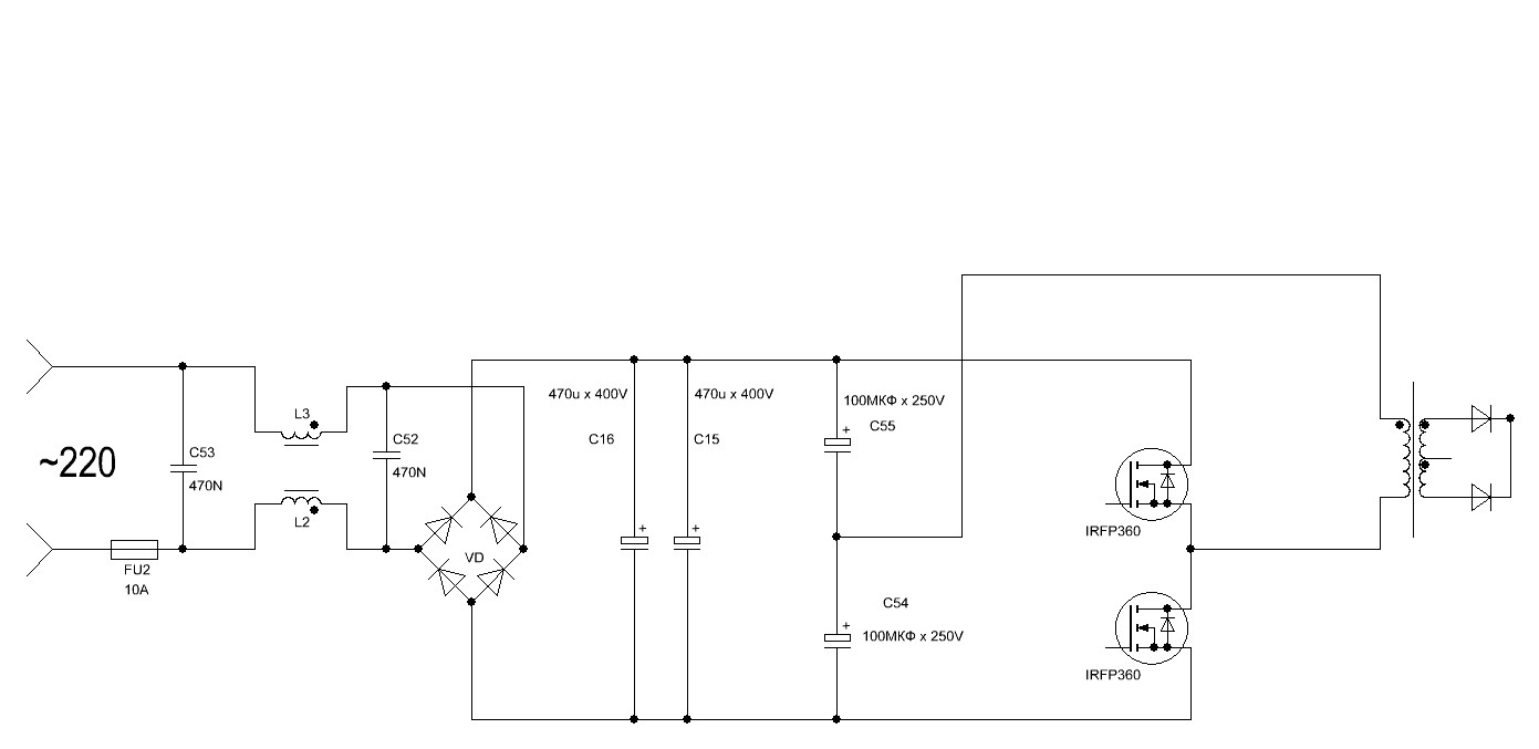

    У меня тут немного туповатый вопросик.Можно ли среднюю точку сделать в место пленочных кондеров обычными электролитами как на рисунке ? А если нельзя то почему ?

    Батенька, вы посмотрите, как сделаны все АТХ блоки питания))))))))))))))))))))
    Только еще надо одну пленку последовательно первичной обмотке. Она нужна как препятствие попадания завышеного напряжения на электролит в случае пробоя транзистора
    А если электролиты применить на 400вольт ? Я ктому такой вопрос задаю так как пленочные кондеры трудно доступные.Я собираю сейчас ИИП типа лабараторного на IR2153 на 1000w и чтобы пленки не заказывать хочу поставить электролиты
    скорее, через неё "выравнивается" половина напряжения питания в точке соединения электролитов; либо резисторы параллельно электролитам цепляют (у Москатова в диссере есть расчёт);
    а тож если не половина напряжения будет, то и индукция будет качаться не от -0,2 Тл до +0,2 Тл, а например от -0,1Тл до 0,3Тл

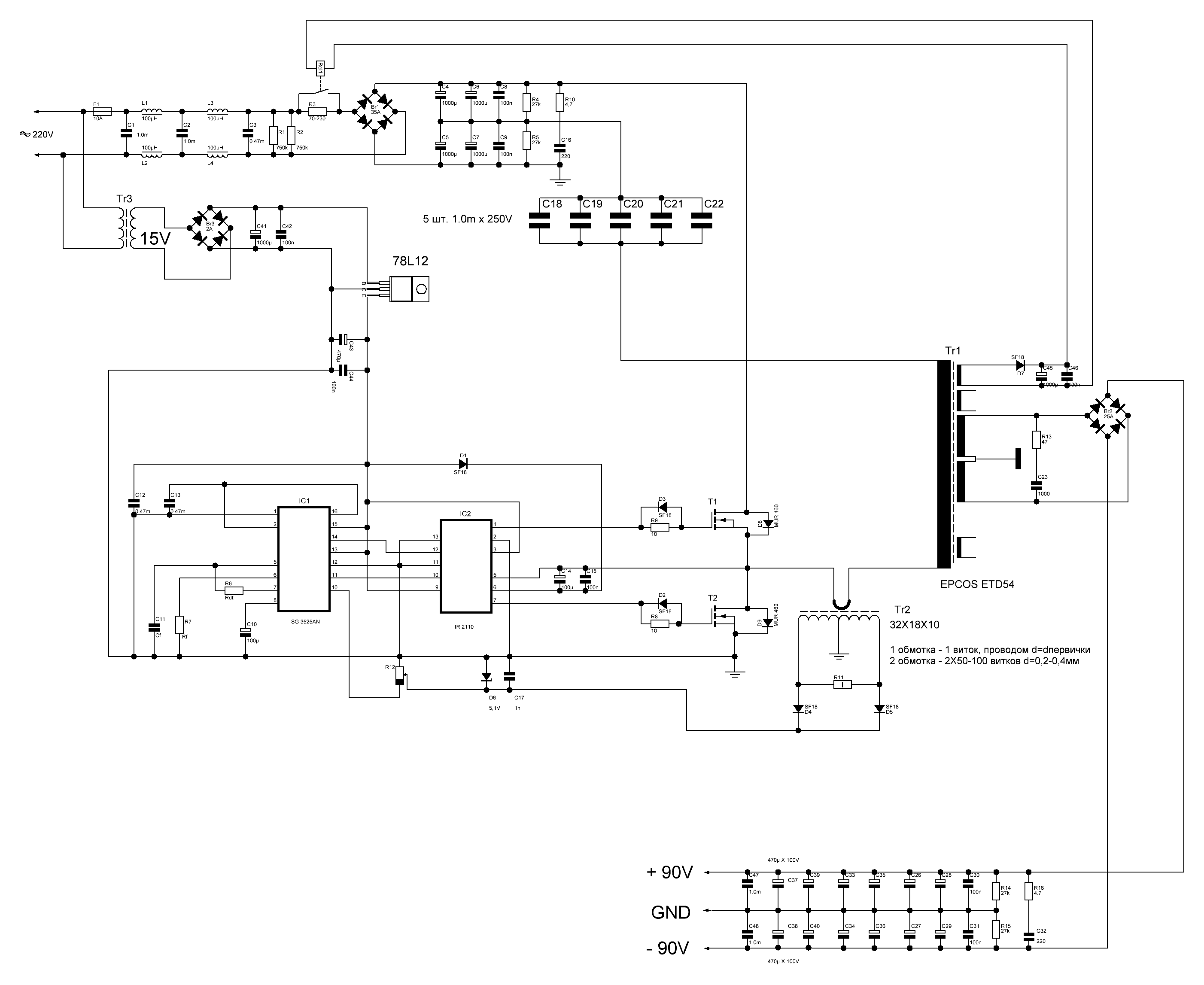

ID:	135303Уважаемые форумчане, хочу собрать сетевой импульсник для Холтона. Подсобрав все мысли и полазив в инете нарисовал вот такую схемку, прошу высказать свои замечания и предложения.

    Верхним полевиком VT1так управлять нельзя такчто нужен обезательно драйвер IR2110/13.
    R2 R3 нужно 51ком или их вобще выкинуть.

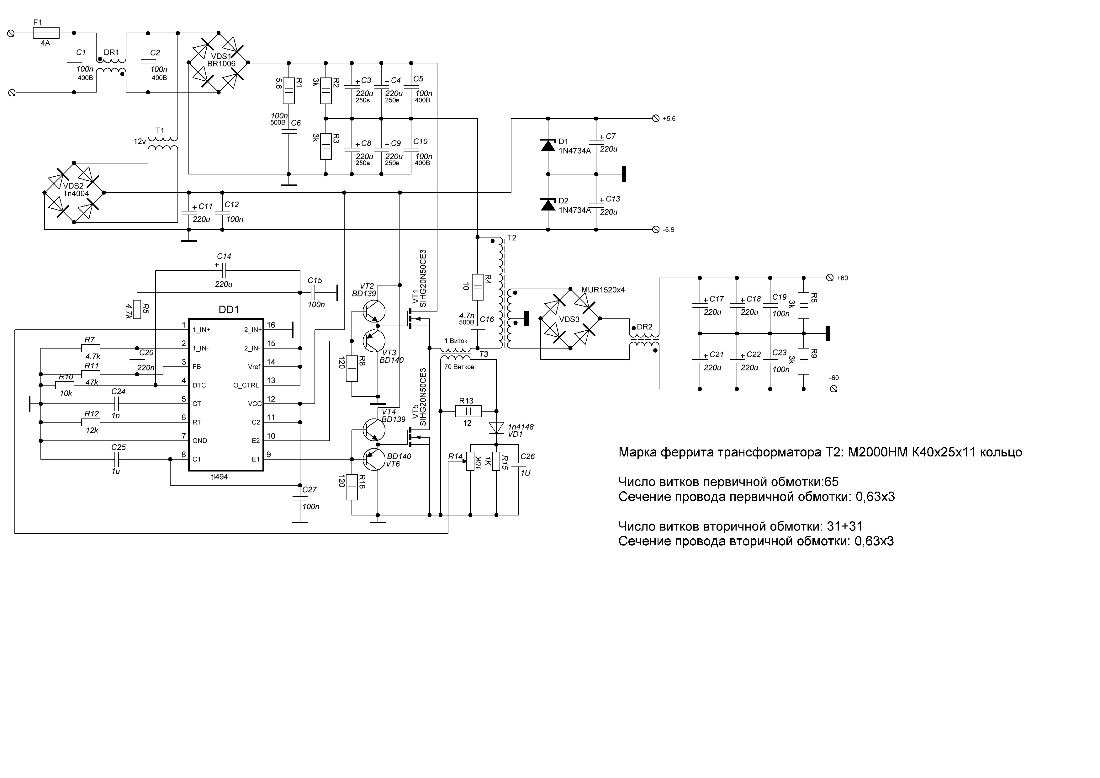

    Вот схема ИИП от superamplifier.Только там небольшая ошибка, драйвер IR2110 нужно перевернуть вверх ногами.
