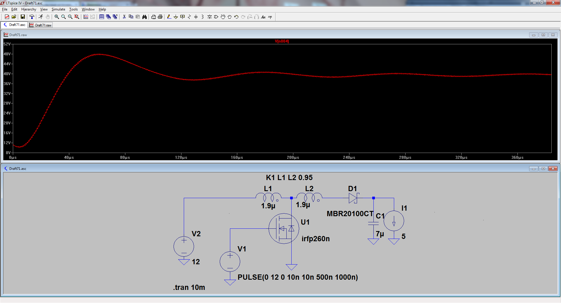

    Кстати, автотранс на одну полярность не требует драйверов в управлении .
    Можно ведь и в step-up приделать что-то вроде автотранса? Я тут немного посимулировал.. При добавлении второй, связанной с первой, индуктивности выходное напряжение поднимается хоть и не намного. Без 2-ой индуктивности было в среднем 30в, при добавлении получилось почти 40В при условии постоянного Кзаполнения и неизменном токе потребителя..
    добавленно позднее:
    при уменьшении активного сопротивления канала ключа( запаралелил несколько ) заметно выросло напряжение на выходе. А при добавлении доп обмотки рост напряжения на выходе стал еще существенней..
    И еще вопрос: какой лучше немагнитный зазор выбрать? К чему стремиться?
Название:	step-up autotrans.png
    Если симулятор что-то показывает , то это еще не значит что на самом деле будет работать.
    Ключи надо выбирать исходя из Uвых с некоторым запасом ,и с минимальным Rds.on .Дроссель либо на порошках , либо на феррите с зазором (на epcos.ru есть прога , или софт от Старичка ).
    Вообще , все уже придумано до нас http://www.poweresim.com/index.jsp?AdvanceUI=
    Последний раз редактировалось Leshik; 27.09.2011 в 20:01.
