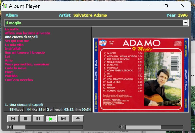

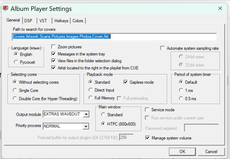

    Частый гость Аватар для devisangela
    22.04.2005
    Сидней, Австралия
    440
    По умолчанию Re: Album Player (APlayer)
    Спасибо за быстрый ответ.
    Вроде все есть, а "V" нет. Это, наверное, персонально и черная пятница, хотя я вожусь уже второй день. Пробовал и большой и малый интерфейс.

  20. #7259
    Завсегдатай Аватар для Igor_A
    21.05.2010
    2,412
    "V" на этих картинках и не должно быть.
    Трей не в плеере, а в системе - маленькие значки в правом нижнем углу экрана. Чтобы их увидеть, может требоваться нажать там на "^".
    22.04.2005
    Сидней, Австралия
    440
    Ураа!!! Спасибо.
