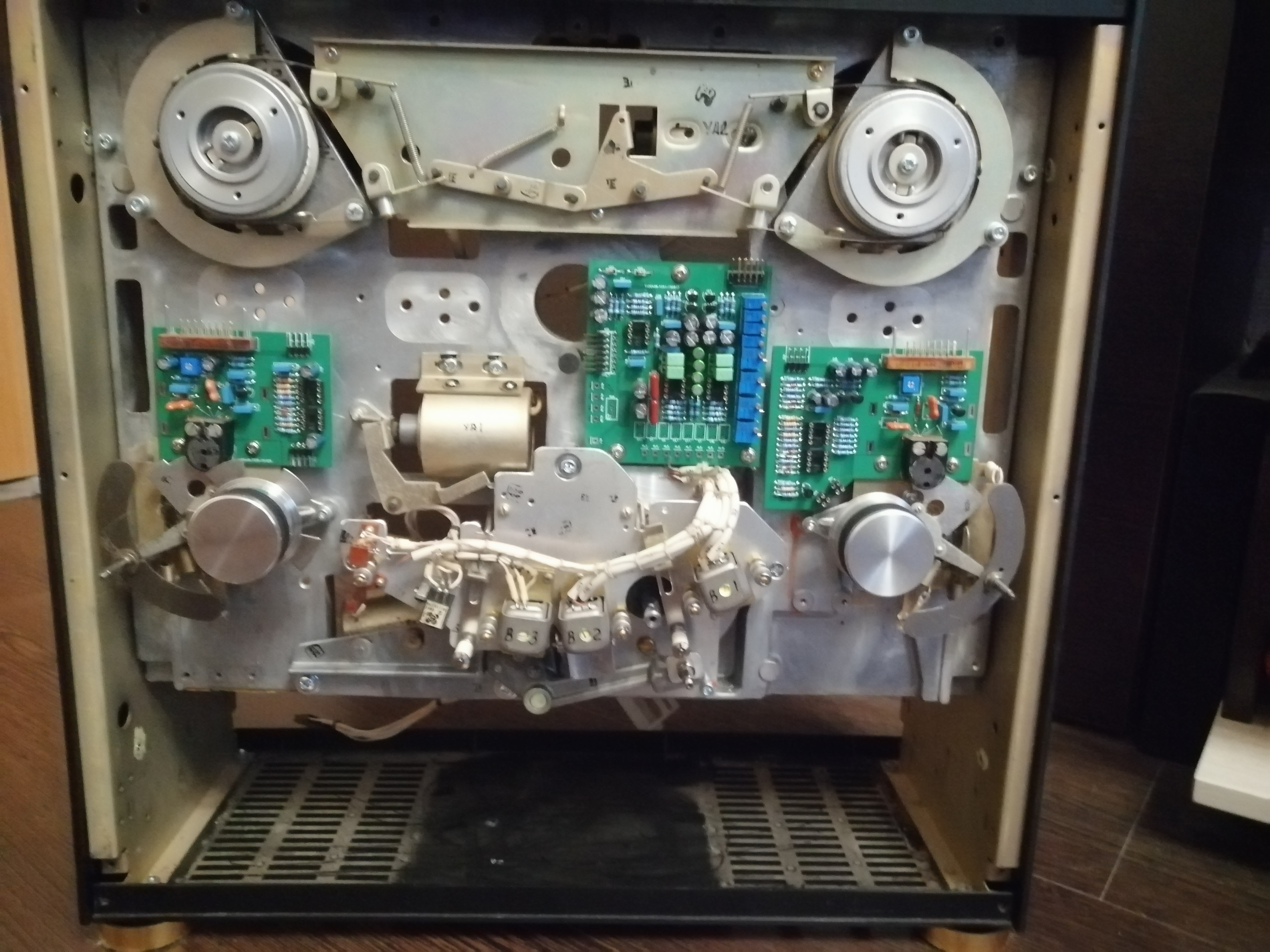

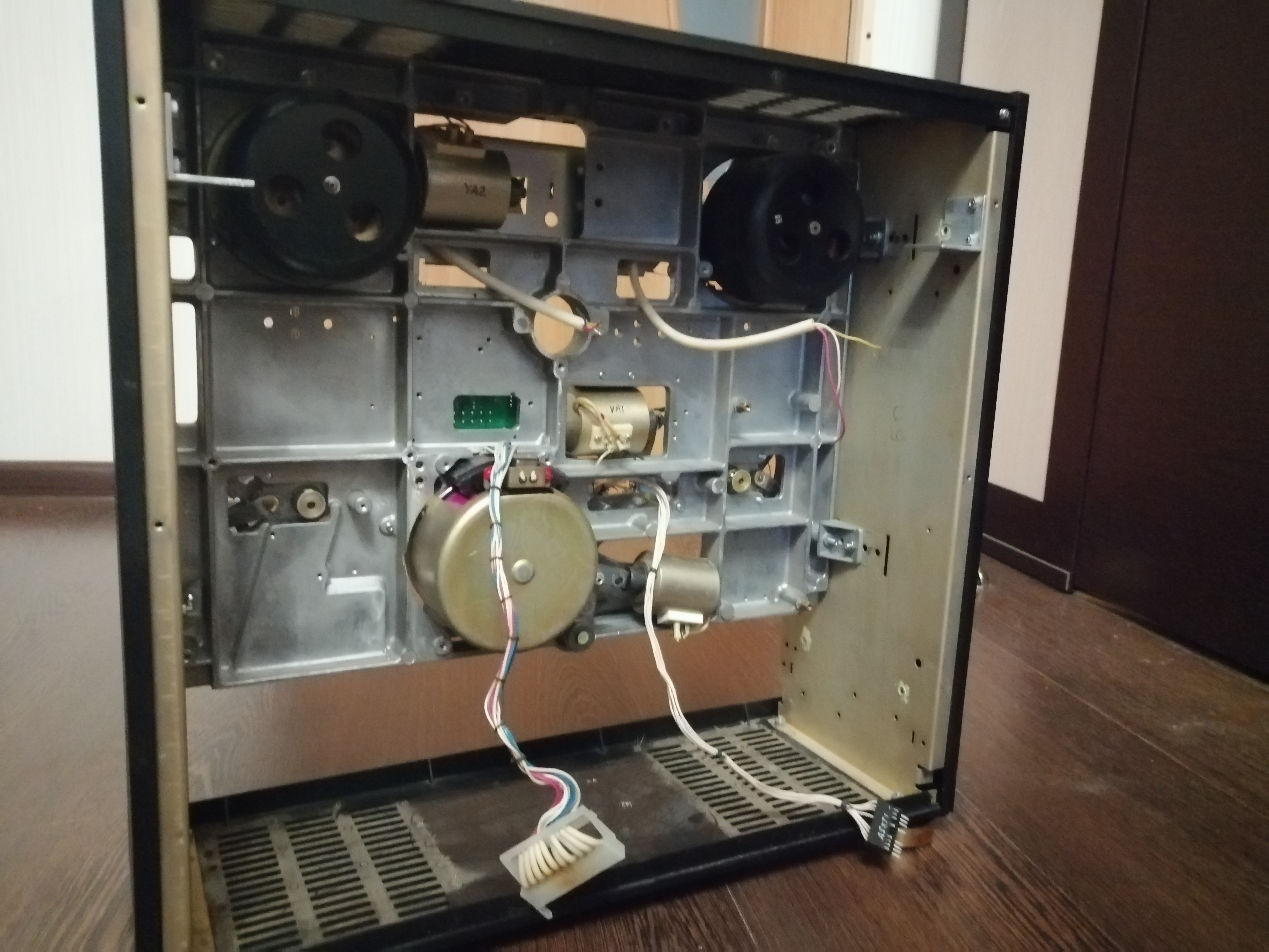

  15. #7234
    Частый гость Аватар для Евгений73
    15.09.2016
    санкт-петербург
    366
    Поставил Дб-95 в Олимп 005 пеперь расстановка плат от электроники.
