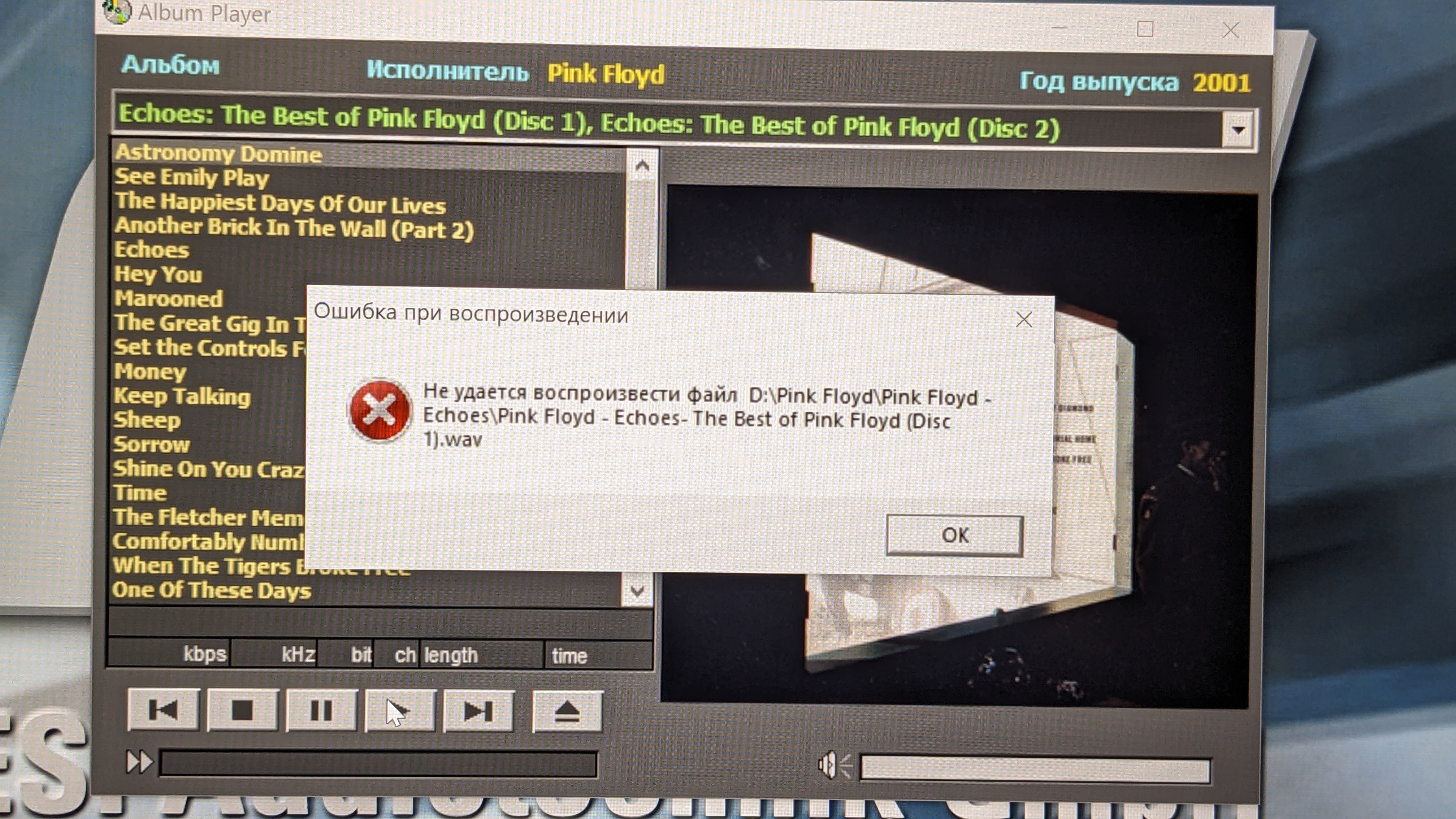

    Добрый День! Лет 10 я уже не заходил в эту ветку. Пользовался эти плеером без проблем. У меня был отдельный маленький компьютер на Win 8.1 с материнской платой Asrock Q1900TM-ITX, установленной в неё частью звуковой карты Juli@ XTe для вывода по коаксиальному выводу и подключённый ЦАП DENON DA-300USB. Установлено и настроено было две версии плеера AP2105_x64: один для вывода по коаксиальному выводу в режиме ASIO и второй для вывода по USB (в основном для DSD файлов). Всё было нормально до недавнего времени. Но случилась неполадка с материнской платой. Я её решил заменить на новую Asrock N100DC-ITX, заодно и обновив Win до 10 версии. Папку с прежними настроенными версиями плееров скопировал со старого диска и перенёс на новый диск. Установил новые драйвера для DENON DA-300USB и Juli@ XTe. Через панель управления проверил выводы звука (тестовые сигналы) в режимах вывода через коаксиал и USB - всё проходит. Попробовал запустить плеер. Сначала оба варианта не пошли с ошибкой "Не удалось воспроизвести файл". Потом вывод по USB заработал. Но через коаксиал выдаёт ошибку. Я уже нашёл ещё и установил драйвер Steinberg built-in ASIO Driver 1.0.9. Попробовал в настройках asio_x64_config выбрать его. Всё равно. Вот те же файлы, но через Windows media player Воспроизводятся без проблем и на панели управления для Juli@ XTe на цифровом выходе индикаторы "играют". Но APlayer упорно выдаёт ошибку "Не удалось воспроизвести файл". В какую сторону копать? Может просто заново переустановить и настроить проигрыватель?
    Не подскажете, какую память и wifi-адаптер(если есть) используете?

    Память DDR4 4 Gb (сегодня буду менять на 8 Gb (Apacer AU08GGB32CSYBGH, из списка совместимых для этой материнки с сайта), WiFi не использую.
    Как я понимаю речь идёт о нижней отдельной (цифровой) части ЗК - если биос МП используя мост позволяет прозрачно превратить PCI-E в PCI, то SPARTAN linux не оставит шансов любой версии винды в плане звука, в основном из-за отсутствия поддержки сети - ЭМИ сетевого чипа достаточно заметно сказывается на коаксиальном выходе. SPARTAN linux заточен под Juli@ PCI, ветка по нему на докторхэде.
    Если в панели настроек ASIO задано ненулевое значение параметра Shift Output Channel, попробуйте поменять на 0.

    Спасибо. Я думаю, что драйвер ASIO при установка для Juli@ XTe не корректно установился. В настройках asio_x64_config не отображается. Переустановлю.
