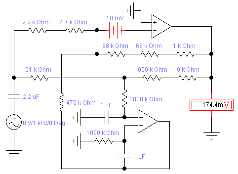

    Нижняя схемка. Это Белкин правильный интегратор. Введён отдельный делитель для него, R3, R18, R19. Все остальные элементы, как на оригинальной схеме.
    Всё. Интегратор больше слышно не будет. Немного возрастёт постоянка на выходе (ну 10-15 мВ) Но это совершенно не критично.
    С низким (для постоянного тока) выходным сопротивлением источника сигнала постоянная составляющая входного напряжения будет усиливаться почти так же, как полезный сигнал, что, как мне кажется, не всегда хорошо.
    С разделительным конденсатором на входе такой интегратор скомпенсирует токовую составляющую входного смещения усилителя, а напряжение входного смещения будет усилено почти так же, как и без интегратора, - в (R18+R19)/(R5+R1+R3) раз.
    Если смещение на входе будет 5...10 мВ, на выходе с таким интегратором появится напряжение 87...174 мВ другого знака. Это уже многовато.
    Я бы оставил исходный вариант интегратора.
    Защитные диоды на его входе, вносящие искажения на НЧ, можно убрать, поставив такой ОУ, которому они не нужны, или сделав им обратное смещение величиной до 6...8 В (например, с помощью последовательной цепочки из 3-х резисторов, включённой между выводами питания ОУ).
    Теперь искажения из за разных типов интеграторов. То есть о том, что вы реально слышите на басу.
    Сомневаюсь, что слышно именно это, учитывая сильную в таких условиях нелинейность НЧ звена АС, способных разместиться в жилой комнате.
    Искажения (пролаз через интегратор) классического интегратора из усилителя Зуева:
    Это с защитными диодами на входе интегратора или как нарисовано на схеме в #7197 ?
    Если все элементы в схеме идеальные (линейные), что там такие искажения вносит?
    Да, наконец у нас получился нормальный УПТ.
    С разделительным конденсатором на входе такой интегратор скомпенсирует токовую составляющую входного смещения усилителя, а напряжение входного смещения будет усилено почти так же, как и без интегратора, - в (R18+R19)/(R5+R1+R3) раз. Если смещение на входе будет 5...10 мВ, на выходе с таким интегратором появится напряжение 87...174 мВ другого знака. Это уже многовато.
    И тоже в точку. Поэтому я и пишу про резистор R14 на моей схеме. Токовая составляющая входн. см. сильно не меняется - выгреб один раз постоянку на выходе уся и забыл про проблему.
    Я догадывался, что реакция будет таковой, поэтому предложил Володе развести на плате оба варианта. Никаких проблем - не нравится, не делайте.
    Защитные диоды на его входе, вносящие искажения на НЧ, там можно убрать, поставив такой ОУ
    Поставьте два транзистора, коллекторные их переходы и закройте проблему с этими диодами навсегда. Также в том месте шикарно смотрятся два светодиода. И красиво и не искажают .
    Вы по спектру не видите, что это спектр фильтра глазами Мультикапа? Это работа вашего интегратора. Любое возмущение на входе усилителя ваш интегратор хочет обратить в ноль на выходе. Он буквально падает от усталости пытаясь это сделать, соответственно начинает искажать форму выходного сигнала усилителя. На низких частотах, так как быстро он это делать не умеет. Соответственно на стационарном сигнале мы имеем такую специфическую (спадающую вверх по частоте) картинку, а на случайном, то есть на музыкальном - он превращает всё в кашу, в месиво из искажений.
    Только, наверное, вместо "Любое возмущение на входе усилителя ваш интегратор хочет обратить в ноль на выходе"
    должно быть "Любое возмущение на выходе усилителя ваш интегратор хочет обратить в ноль на выходе"
    Про усталый интегратор и кашу-месиво смачно сказано
    Линейная каша, надо полагать?
    Или всерьез предлагается озаботится искажениями ОУ интегратора на уровнях ниже -100 дБ на 30Гц? Ну так сделать так, чтоб эти искажения были поменьше (элементарно-же разменять их на пределы регулировки), сохранив способность УНЧ нормально не реагировать на постоянку нормальных источников (если они УПТ, там обычно сколько-то то водится, ради этого разделительный конденсатор?).
    Немного арифметики:
    пределы регулировки +/- 15 мВ означают, что сигнал с выхода ОУ интегратора присутствует на выходе УНЧ ослабленный на 60 дБ. То есть, если ОУ интегратора дает искажения -80 дБ, на выходе УНЧ будет -140 дБ. Правда интегратору нужно очень постараться наискажать столь сильно, на входе-то (на 30 Гц) максимум сотня-другая милливольт.
    Причем оценка для простейшего интегратора, без RC цепи на выходе. при наличии такой цепи (как в сабже) даже считать неловко (ну или пределы регулировки можно делать по-желанию).
    Хотя, конечно тут простор для ухудшанческого творчества вполне есть, можно и кондесаторы поставить замечательные и про их ЕСР забыть, и резисторы разные бывают, а уж про наводки..
    Я говорил о входном смещении УМ, а не интегратора. Именно его доработанный интегратор (из #7197) усилит в (R18+R19)/(R5+R1+R3) раз. Это видно на вложенной картинке.
    Уменьшение уровня гармоник со скоростью -6 дБ на октаву вижу, но откуда берутся сами высшие гармоники в схеме с идеальными линейными элементами и синусоидальным сигналом на входе, не понимаю.
    Такой "неправильный" интегратор должен вести себя как обычный ФВЧ (с частотой среза около 0.05 Гц в верхней схеме из #7197), не создающий нелинейных искажений, если не учитывать мизерные искажения ОУ (многократно меньшие, чем на Вашем спектре), работающего с небольшими, медленными изменениями входного напряжения.
    Я так понимаю, "продвинутый интегратор" в оригинальном сабже (из первого поста) может рассматриваться только как прикол.
    "Продвинутый интегратор" вполне себе работает, если считать, что вход закорочен на землю по постоянке (через источник, который, кстати, могут и отсоединить..).
    Но тогда нужно беспокоится о постоянке, приходящей с этого самого входа, и Белка советует ставить разделительный конденсатор.
    А с разделительным конденсатором "продвинутый интегратор" не работает (ну то есть не умеет компенсировать дрейф смещения УНЧ). Значит разделительный конденсатор ставить нельзя. Почти замкнутый круг получается
    Так что, фактически, такой "продвинутый интегратор" автоматически требует наличия буфера на входе УНЧ (с разделительным конденсатором на входе буфера). Это конечно не катастрофа, но ведь получается совсем другой усилитель.
    Или буфер уже наличествует, а я это просто упустил?
    Разумеется буфер присутствует. Иначе как громкость регулировать в инвертирующем усилителе с к.у.20, реальным ходн. током и входным сопротивлением до 10 ком? Всегда при расчёте нужно принимать, что выходное сопротивление рег. громкости будет изменяться в пределах 0-3 ком (ординарный случай). Отсюда обязательный буфер.
    На регулятор громкости не должно попадать постоянное напряжение с источника - отсюда обязательный разделительный конденсатор или другие техн. приёмы, на которые я пока акцент не ставил.
    ---------- Сообщение добавлено 12:47 ---------- Предыдущее сообщение было 12:40 ----------
    Подключение R8 не к выходу усилителя (конструктивно было реализовать очень неудобно),
    Понятное дело - это ошибка.
    Леонид, меня уже не интересует поведение классического интегратора. Вы на приведённой мной схеме эффект отсутствия (точнее уменьшение на 100-120дБ) искажений видите? Да или нет?
    Теперь подсказка, откуда берутся искажения.
    Через интегратор, любой, сочится сигнал. Немного, но пролазит. Что мы имеем на выходе интегратора? По амплитуде совсем не много, но главное не в этом. Главное, что оно сдвинуто по фазе. То есть имеет место быть разное время задержки прихода сигналов по цепи ООС и цепи интегратора в точку суммирования как раз в басовом дианазоне. Что бы мы не предпринимали, каких бы фильтров не городили - эффект будет иметь место. Будет пролазить немного и со сдвижкой по времени. Далее просто, разное время прихода одинаковых (и не только) сигналов в точку суммирования - изменения в спектре. Без нюансов, вы достаточно образованы, что бы это знать.
    Мой интегратор. Он на вход полезного сигнала почти не получает. Он получает постоянную составляющую, гармоники, и дБ на 100-120 (зависит от точности построения делителей) ослабленный полезный сигнал. Ну вот. Всё далее тоже самое, что и в обычном интеграторе происходит, только влияние интегратора ослаблено дБ на 100-120.
    Итак, ключ к пониманию вопроса - временной сдвиг по цепи интегратора.
    Вроде всё.
    Всё разъяснил относительно полевых ОУ, интегратора и применения их в УНЧ. Нет, упрямость и отрицание... Моя схема и ОР07 за рубель уделают любой, даже самый дорогой ОУ в данном применении. И дрейфов никаких не будет, если правильно всё сделать.
    Дополнено позже, мной лично.
    Очень сомнительные утверждения. Надо всё перепроверять и делать лабораторную работу.
