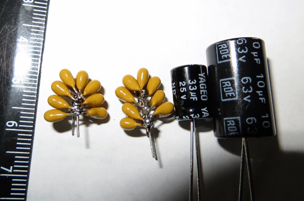

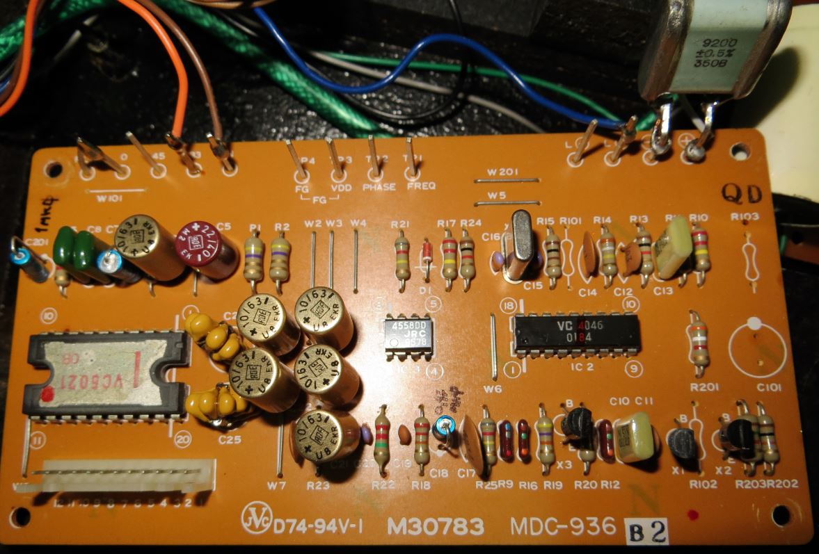

    Есть непонятный для меня момент по биполярным конденсаторам - получается если набрать номинал из керамики 33 мкф*25 вольт - (керамика 4,5 мкф*50 вольт) - по объёму и цене будет меньше, чем биполярный конденсатор - есть ли какие-нибудь преимущества у биполярного электролитического конденсатора перед сборкой из 8 керамических конденсаторов (восемь - потому что по прибору у керамических конденсаторов немного меньшая емкость, чем номинал) ?
    Использование в питании электродвигателя в плате кварцевой стабилизации прямоприводного винилового проигрывателя. Стоят между выводами микросхемы и выводом обмотки электродвигателя. Схемы нет. Температурный режим - комнатная температура, большой объём воздуха. Ближайший источник тепла: микросхема в 2 см - её корпус греется до 50 градусов.
    Прибор свой выбрось
    Емкость у них какая положено, в пределах допуска. Если ее правильно измерять.
    Но для "High K" диэлектриков (а 4.7мкф*50в других не бывает), она зависит от температуры, приложенного постоянного напряжения и типа (серии) конденсатора.
    Если брать Мюрату, то у них есть серии со "стандартным диэлектриком" и с "новыми материалами" (и те и те - X6, X7)
    Если брать стандартные, то у 50в конденсатора при 25в постоянки, емкость будет 50% от номинала, так что, набрать 33мкф из 4.7 это тебе понадобиться не 8 а 14 в параллель поставить.
    У "новых " - при 50% DC напряжения от номинала, емкость ~70% от номинала, вот тут тебе 10шт хватит. А 8 - никак не получается.
    P.S. по стоимости и габаритам, я вовсе не уверен что 10-14шт 1206 4.7х50в будут дешевле одного электролита 33.0х50в.

    Конденсаторы куплены. Х4 и с запасом. Вопрос ( да прибор обычный тестер с замером емкости) - то есть нельзя ориентироваться на показания "любительского" прибора при измерении емкости керамики?
    Как мне написали - данные конденсаторы, ВОЗМОЖНО, служат для сдвига фаз между обмотками двигателя. По цене, да, погорячился немного, - 1,5 рубля за штуку за китайский Яго, 30-50 рублей за Ничикон Муз, 75 за елну силмик неполярную, а из керамики набор выходит 140 рублей. Но с учетом оплаты доставки - керамика выходит даже дешевле - так как у нас в магазине продается, а нормальные биполяры надо заказывать. Но всё равно это копейки по сравнению со всем остальным.
    Вопрос в целесообразности : что лучше - поставить керамику или заказывать всё-таки биполяры Елну или Ничикон? И ждать от пары недель до месяца.

    Вот такая сборка из керамики обошлась в итоге $3. И по габаритам вполне вписалась в плату.
